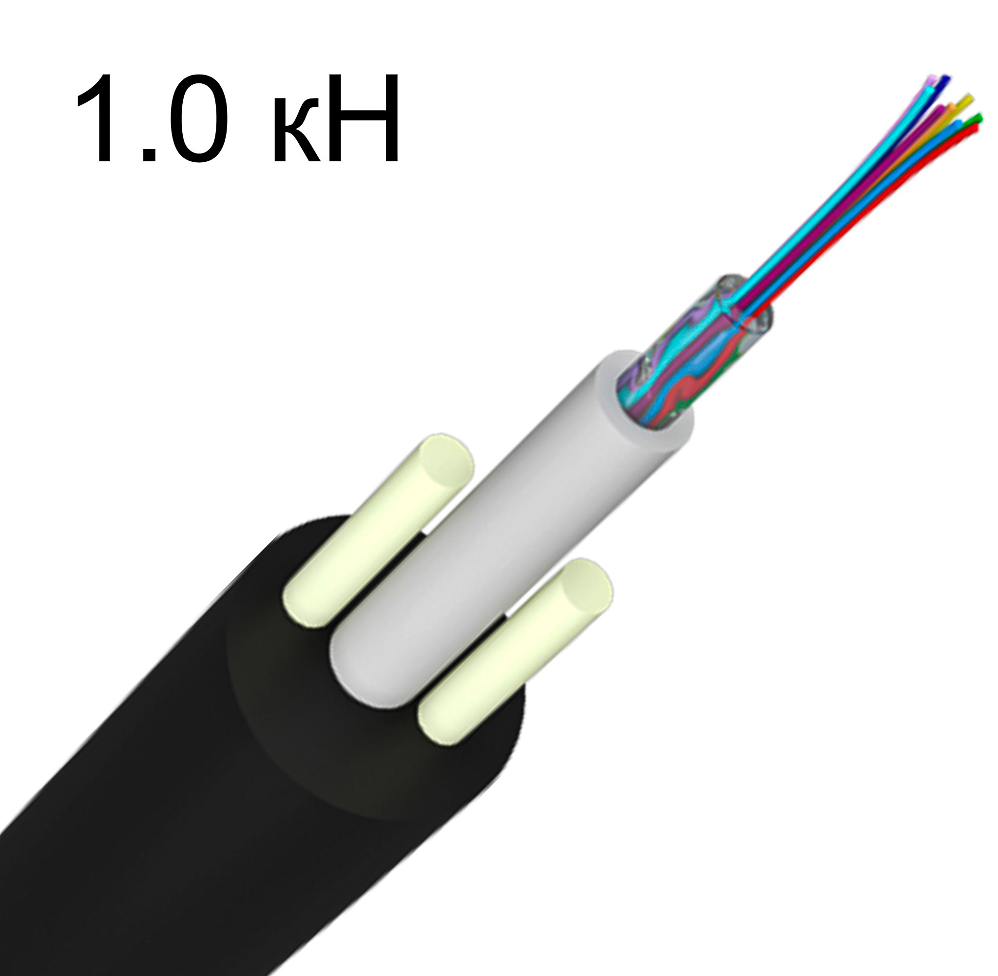

Кабель оптический Одескабель ОКТ-Д (1,0) П-4Е1-0,36Ф3,5/0,22Н18-4 (ADSS, 1,0 кН)
код товара: 520819
Кількість волокон
Макс. розтягуюче зусилля
Бренд: Одескабель
Описание модели Одескабель ОКТ-Д(1,0)П-4Е1-0,36Ф3,5
Подвесной кабель ОКТ-Д (1,0) П предназначен для подвешивания на опорах линий связи, линий электропередач, столбах освещения, между зданиями и сооружениями, по внешнему фасадам зданий, а также для прокладки в кабельных лотках, в кабельных каналах, кабельной канализации, трубах, блоках, туннелях.
Оптическое волокно:
  • Одномодовое G.652 D
  • 1 ÷ 24 волокон
  • Центральная трубка заполнена гелем
  • Цветовое кодирование в соответствии с IEC 60304 - DIN VDE0888
Внешняя оболочка:
  • Черный полиэтилен высокой плотности (HDPE)
  • Последовательная метрическая маркировка
Механические свойства:
  • Максимальное расстояние между опорами подвеса - 80 м
  • Максимальное провисание - 2%
  • Вес кабеля - 30.0
  • Диаметр кабеля - 6,0
  • Кабельная длина - от 2 до 4 км на барабане
  • Температура монтажа: от -20°C до +50°C
  • Температура эксплуатации: от -40°C до +60°C
  • Минимальный радиус сгиба: 20 номинальных диаметров кабеля
  • Допустимое усилие на раздавливания 3000 Н/см
  • Допустимое усилие на продольное растяжение 1000 H
