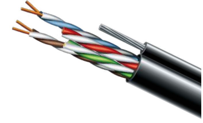

Описание кабеля Category 5e U/UTP PE w/m (k) 500м
Кабель многожильный и симметричный парной скрутки для цифровой связи марки Cat 5e U / UTP 4x2x24AWG РЕ с тросом предназначен для структурированных кабельных сетей на частотах до 100 МГц для внешней прокладки на воздушных линиях связи.
  • Сопротивление проводника: макс. 95 Ω / км
  • Дисбаланс сопротивления: макс. 2%
  • Сопротивление изоляции: мин. 5000 MΩ х м.
  • Рабочая емкость: ном. 50 пФ / м
  • Емкостная асимметрия пары заземления 1600 пФ / км
  • Номинальная скорость распространения сигнала: 67-69%
  • Задержка распространения сигнала: макс. 537 нс / 100 м
  • Смещение задержки при 100 МГц 45 нс / 100м
  • Испытательное напряжение 1000 В
  • Рабочее напряжение макс: 72 В
Температура эксплуатации кабеля
  • При стационарной (неподвижной) прокладке от -20º С до + 60º С
  • При прокладке, монтаже и эксплуатационных изгибах от 0º С до + 50º С
Конструкция
  • Токопроводящая жила: медная мягкая проволока 24 AWG
  • Изоляция: полиэтилен HDPE, маркировка изоляции цветовое
  • Стальной трос: 7х0,5 мм
  • Внешняя оболочка: PE - светостабилизированная полиэтилен RAL 9011 черный, 80 ° C
