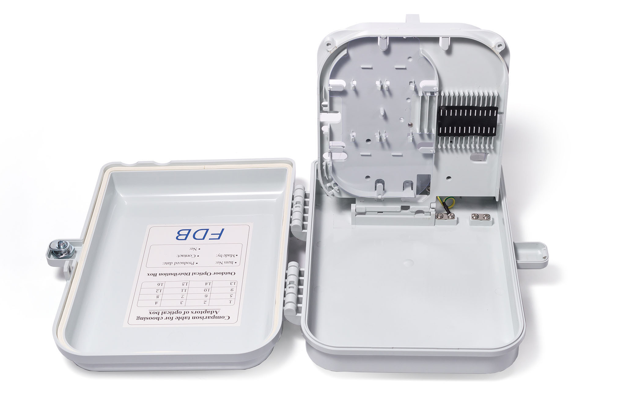

Описание оптического бокса Optolink FOB-04-16

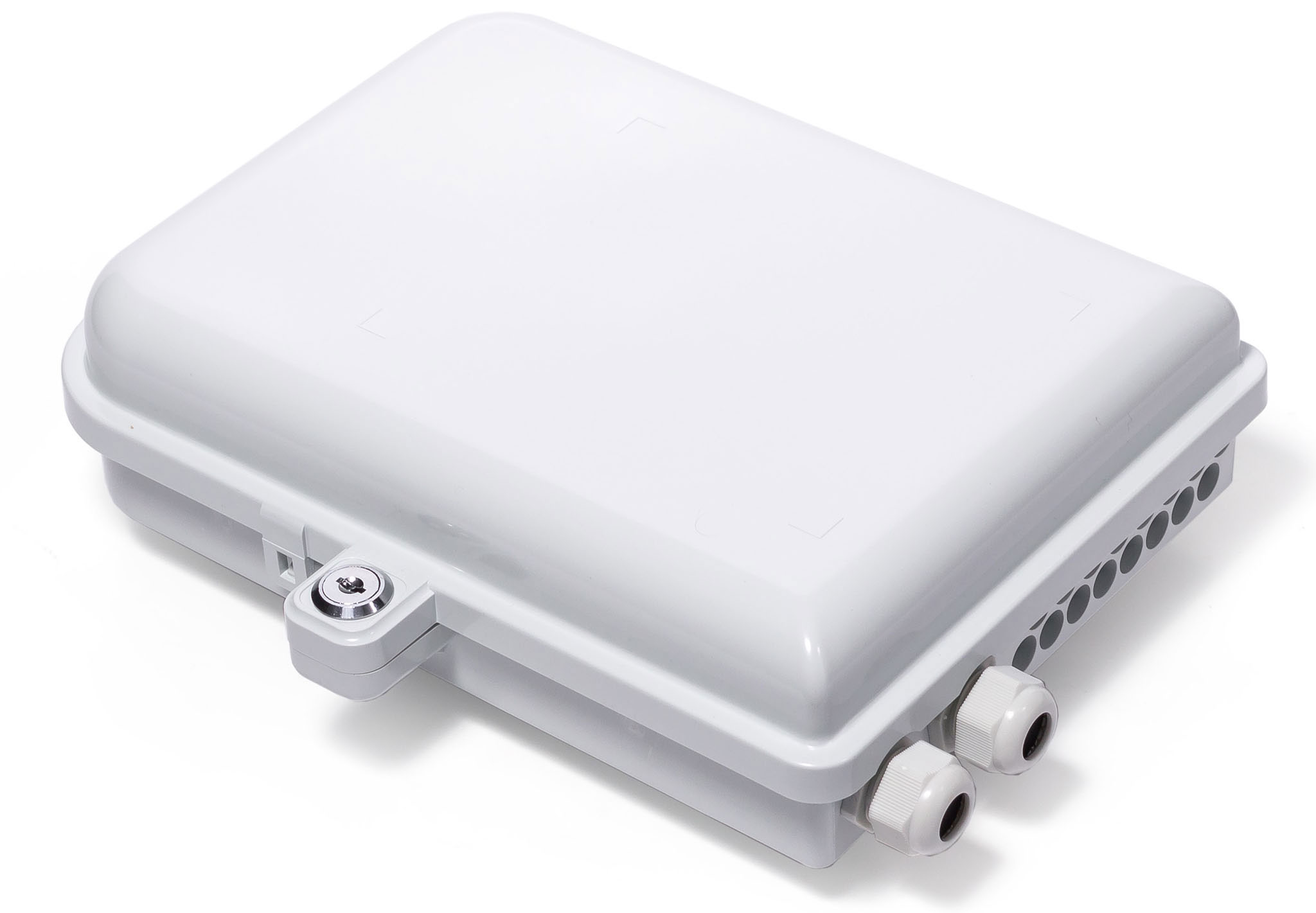

  • Тип конструкции / крепление: внешний / к опоре, к стене.
  • Уровень защиты: IP54; герметизация стыков и отверстий; УФ-стойкий материал исполнения.
  • Крепление: к стене - дюбеля (в комплекте), к опоре - монтажная лента, скрепы или специальные хомуты (опционально).
  • Кабельные вводы / выводы: PG13.5 (монтажное отверстие Ø21мм, что вводится кабель Ø 6-12мм) - 2шт.; выводы для абонентских кабелей (пассивное) Ø10мм - 16шт.

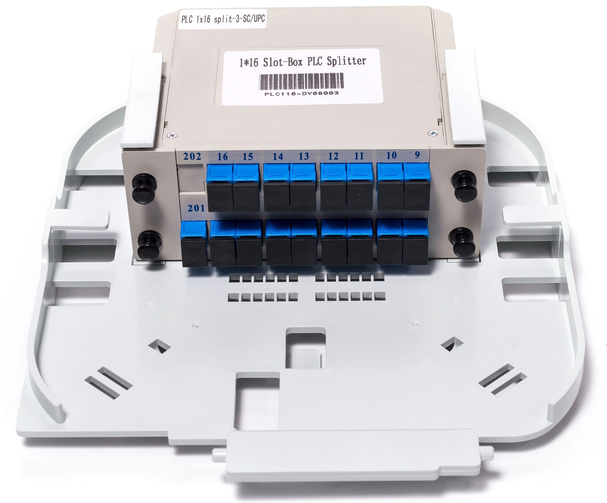

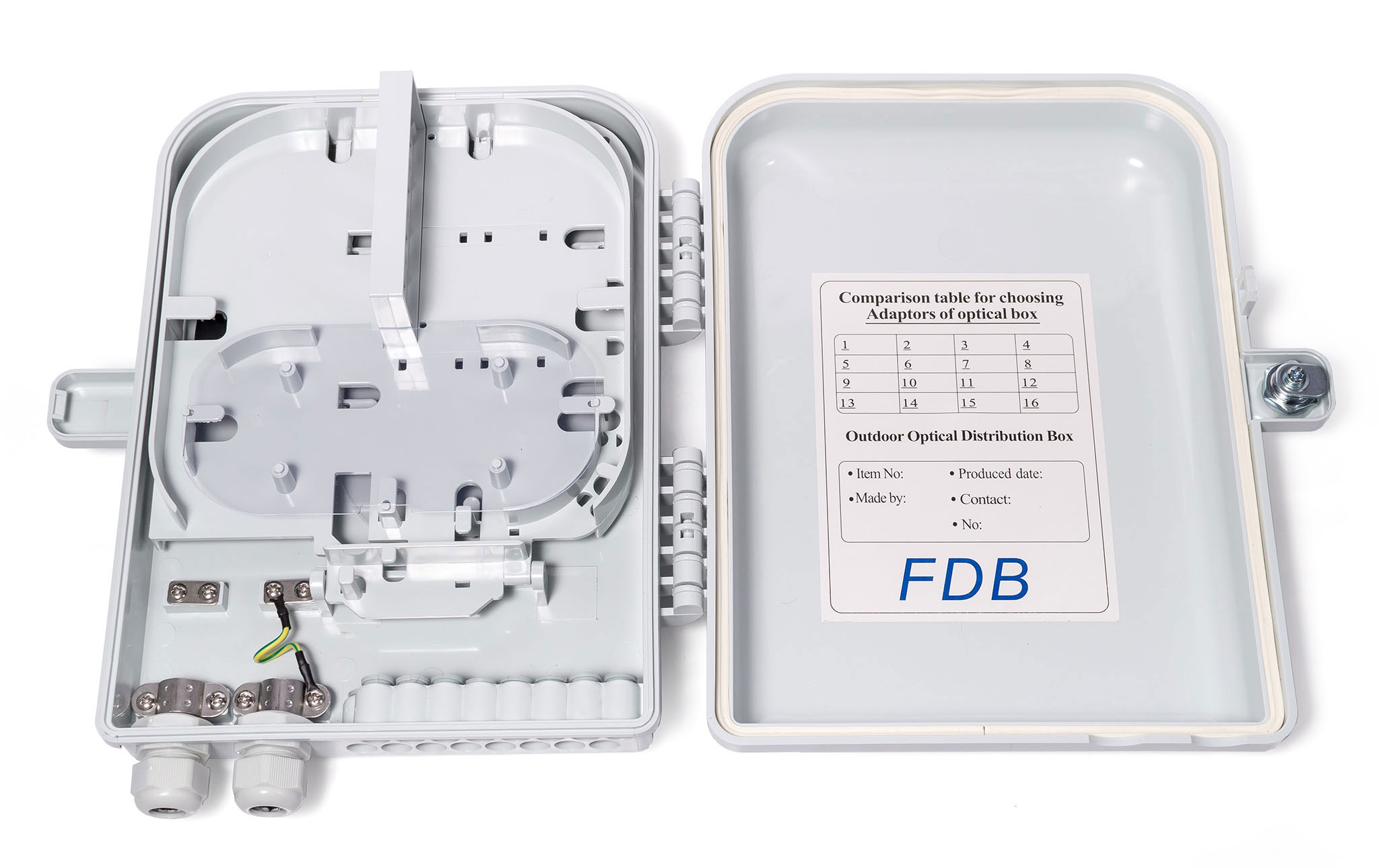

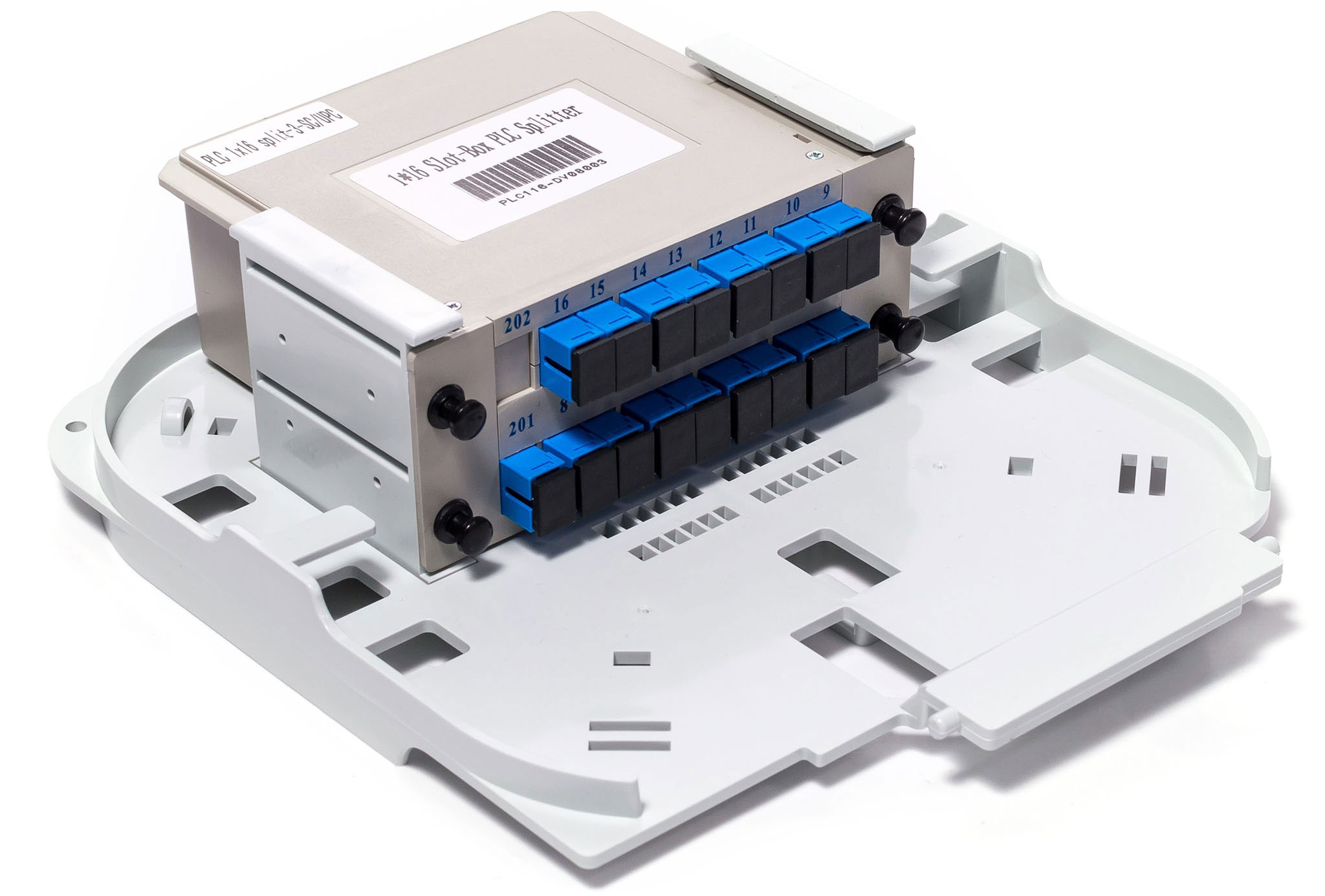

  • Максимальное количество сварок: 24 Двусторонняя откидная сплайс-кассета ном. емкостью 12 волокон (макс. - 24) для укладки гильз и запаса оптических волокон. Есть возможность установки PLC подельника.
  • Внутренняя консоль: планка под адаптеры, кабельные фиксаторы. Планка на 16 отверстий под адаптеры. Металлические кабельные фиксаторы - 2шт.
  • Размеры: 260х320х90 мм.
  • Материал / цвет: ABS, ROHS / серый. ABS (Акрилонитрилбутадиенстирол) соответствие RoHS (Restriction of Hazardous Substances).
  • Замок: Крышка на защелке с дополнительной фиксацией резьбовых соединений, для которого предназначен пластиковый ключ (в комплекте).

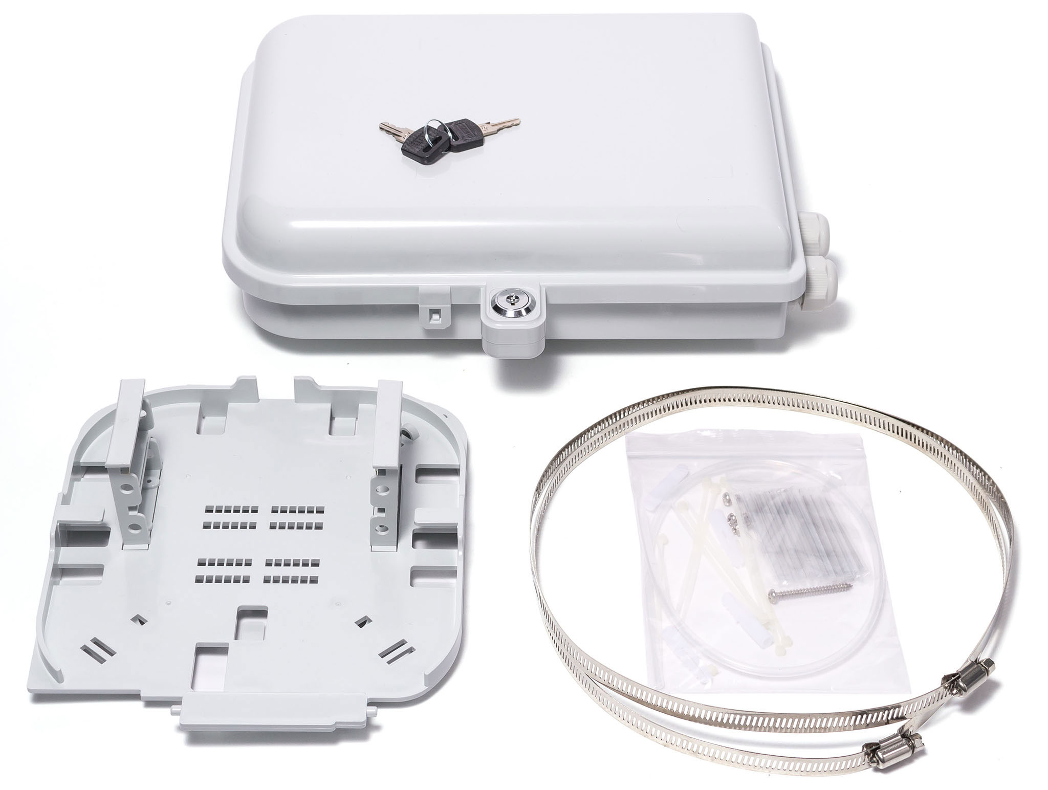

  • Комплектация: Пленки гильзы - 16шт, буферные трубки для волокон, стяжки, маркировочные наклейки, изоляционная лента, ключ, дюбеля, резиновые уплотнители для кабельных выводов.
