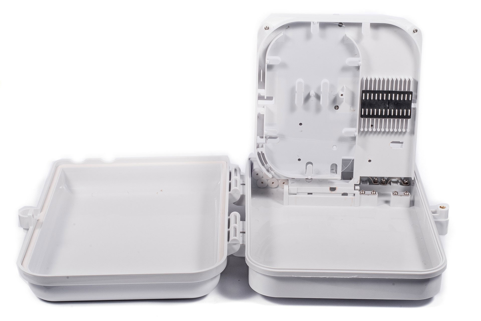

Описание оптического бокса RCI MDU 216
Тип конструкции / крепление: внешний / к стене, к опоре.
Уровень защит: IP67; герметизация стыков и отверстий; УФ-стойкий материал исполнения. Крепление: к стене - дюбеля (в комплекте), к опоре - монтажная лента, скрепы или специальные хомуты (опционально).

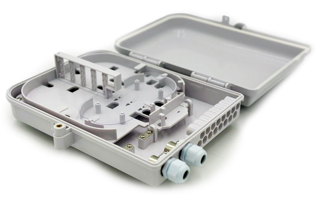

Кабельные вводы / выводы: 2/16
Кабельные вводы PG13.5 (монтажное отверстие Ø21мм, что вводится кабель Ø 6-12мм) - 2шт; Выводы для абонентских кабелей (патч-кордов) Ø10мм - 16шт.
Максимальное количество сварок: 24
Двусторонняя откидная сплайс-кассета ном. емкостью 12 волокон (Макс 24) для заключения гильз и запаса оптических волокон. Есть возможность установки механических соединителей волокон.
Внутренняя консоль: планка под адаптеры, кабельные фиксаторы
Планка на 16 (или металлическая на 18) отверстий под адаптеры. Металлические кабельные фиксаторы - 2шт. Возможность установки делителя 1х16 с коннекторами.
Замок: резьбовое соединение, задвижки
Крышка на защелке с дополнительной фиксацией резьбовым соединением, для которого предназначен пластиковый ключ (в комплекте).
  • Тип конструкции / крепление: внешний / к стене, к опоре.
  • Кабельные вводы / выводы: 2/16
  • Уровень защит: IP67
  • Максимальное количество сварок: 24
  • Внутренняя консоль: планка под адаптеры, кабельные фиксаторы
  • Размеры: 260х320х90 мм
  • Материал / цвет: ABS, ROHS / серый
  • ABS (Акрилонитрилбутадиенстирол) соответствие RoHS (Restriction of Hazardous Substances).
  • Замок: резьбовое соединение, задвижки

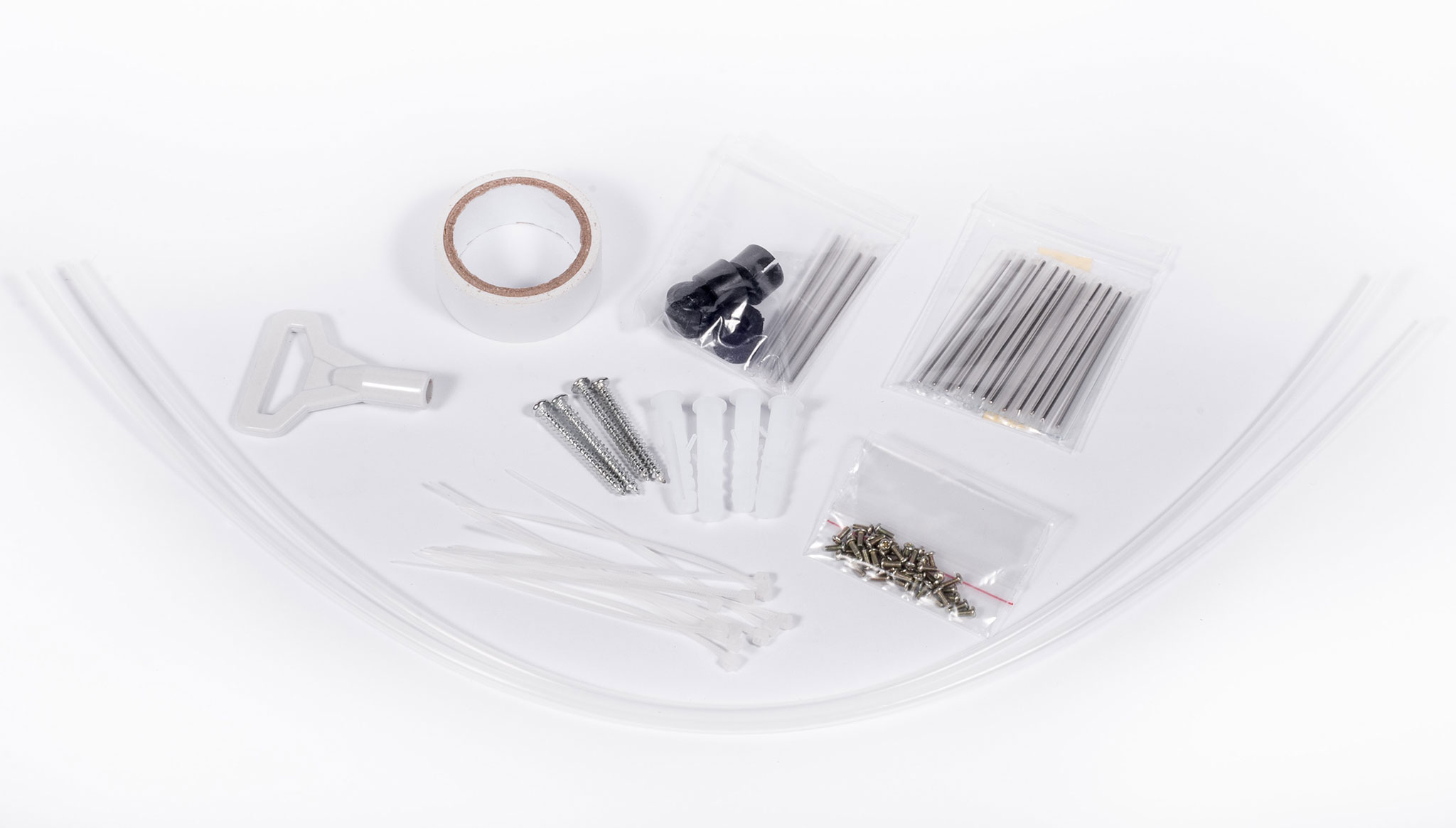

  • Комплектация: гильзы, крепления, маркировка
  • термоусадочные гильзы - 16шт, буферные трубки для волокон, стяжки, маркировочные наклейки, изоляционная лента, ключ, дюбеля - 4шт, резиновые уплотнители для кабельных выводов.
