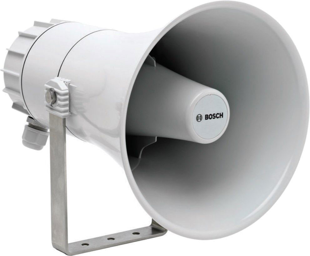

Описание громкоговорителя Bosch LH2-UC15E
Рупорный громкоговоритель LH2-UC15E сконструирован специально для использования на флоте и в других местах с повышенной влажностью. Громкоговоритель защищен от попадания влаги и пыли, устойчив к коррозионному воздействию морской воды и атмосферы, загрязненной промышленными отходами.
Корпус устройства изготовлен из ударопрочного пластика. Этот прочный, огнеупорный и устойчивый к коррозии материал, также устойчив к воздействию химических веществ и высоких температур. Данный громкоговоритель идеально подходит для самых суровых условий эксплуатации.
Особенности:
  • Подходит для применения на флоте и в промышленности благодаря устойчивости к воздействию влажности, хлора и соли.
  • Надежный ударопрочный пластик имеет характеристики огнестойкости, соответствующие стандарту UL94 V0.
  • Защита от пыли и влаги класса IP 67.
  • Соответствует сертификатам EN 60945 и EN54‑24.
  • Максимальная мощность: 22.5 W
  • Номинальная мощность: 15 W
  • Ответвление мощности: 15 / 7.5 / 3.75 / 1.87 W
  • Уровень звукового давления при номинальной мощности: 120 / 108 dB
  • Эффективный частотный диапазон (- 10 дБ): 300 Hz - 9 kHz
  • Угол раскрытия (1 кГц / 4 кГц (-6 дБ): 119° / 38°
  • Номинальное напряжение на входе: 70 / 100 V
  • Электрическое соединение: 6-жильный кабель
Механические характеристики:
  • Размеры (Г х Д): 302 x 212 mm
  • Цвет: светло-серый (RAL 7035)
  • Масса: 2.25 kg
  • Материал корпуса: пластик с высокой ударопрочностью
  • Материал кронштейна: сталь
  • Диаметр кабеля: 6 mm - 12 mm
Условия эксплуатации:
  • Рабочая температура: от -30 ºC до +70 ºC
  • Температура хранения: от -40 °C до +70 °C
  • Относительная влажность: < 95 %
  • Пылевлагозащита: IP 67
