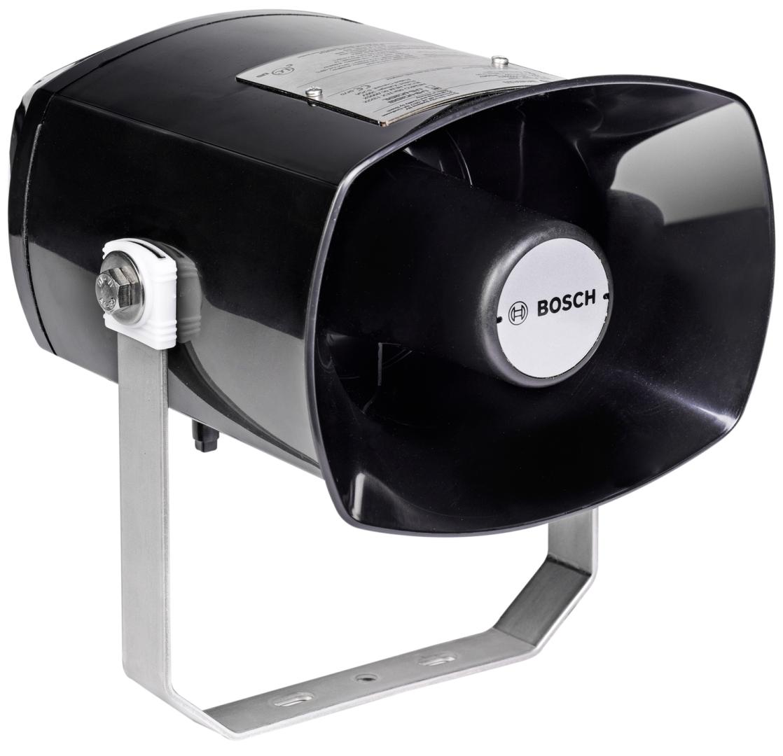

Описание громкоговорителя BOSCH LH3-UC25XS
Рупорный громкоговоритель LH3-UC25XS специально сконструирован и сертифицирован для использования в местах, где может присутствовать взрывоопасная смесь газа и воздуха. Рупор изготовлен из антистатического полиамида - одновременно прочного и легкого.
Рупорный громкоговоритель поставляется в комплекте с прочным монтажным креплением из нержавеющей стали, что позволяет точно направлять звуковой луч. Монтажное крепление имеет защелку, что обеспечивает его правильное расположение. Кабель выведен через кабельный сальник ABS EX (M20) в задней крышке, которая может быть снята для доступа к расположенным внутри клеммных контактов. Задняя крышка оснащена вторым отверстием (закрытым в стандартной комплектации заглушкой) для проходного подключения.
