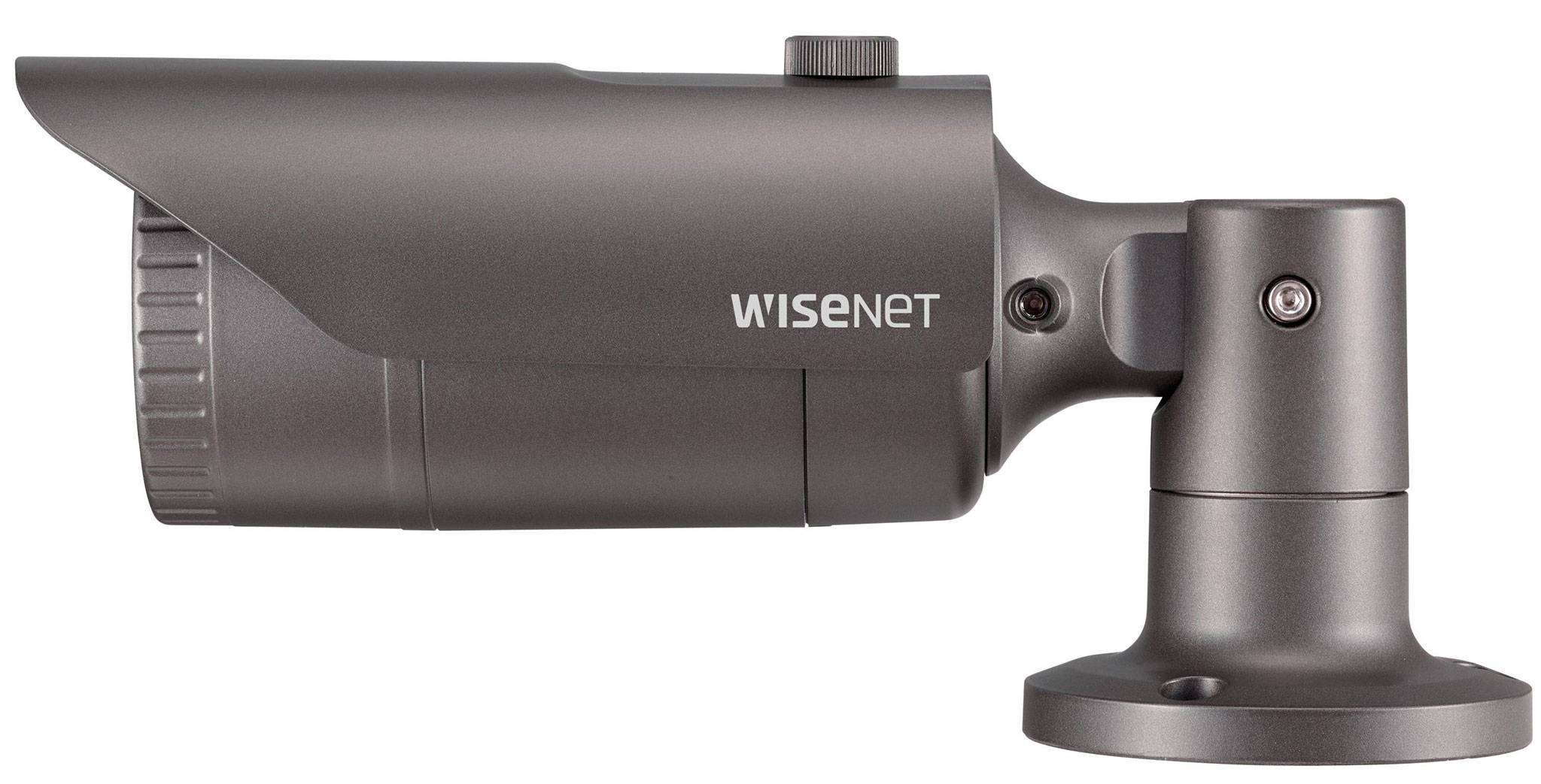

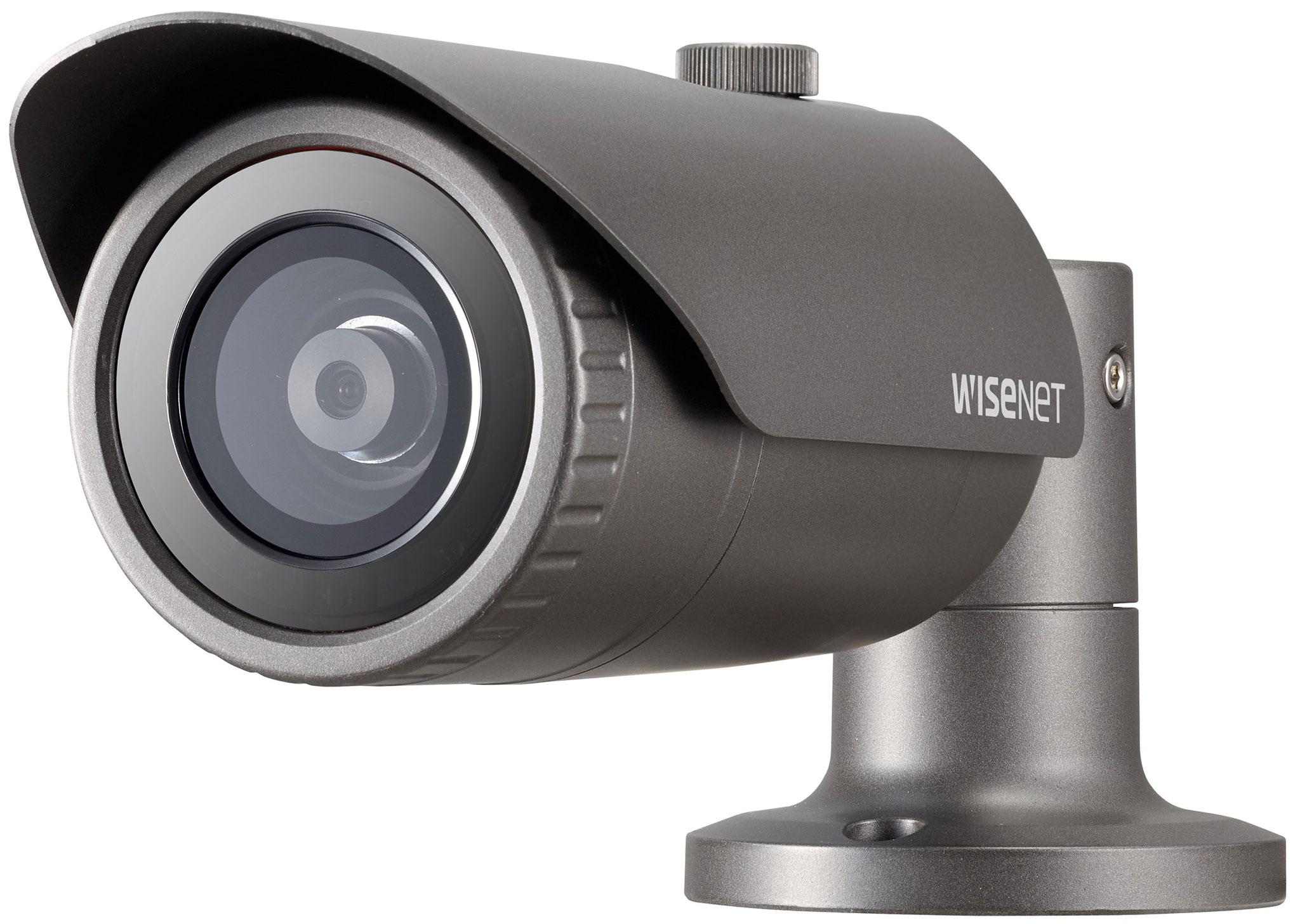

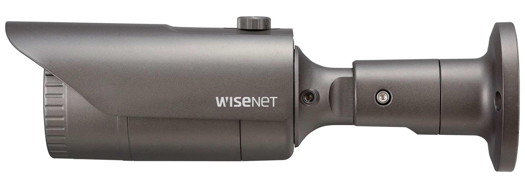

Цилиндрическая 5-мегапиксельная камера Wisenet QNO-8020R имеет фиксированный 4 мм объектив. Также, применяется кодек H.265 и технология WiseStream II, повышающая эффективность сжатия. Функция Hallway View позволяет с удобством использовать их для мониторинга вертикально вытянутых сцен.
С помощью функции Lens Distortion Correction (LDC) устраняются искажения по краям кадра. Новинка поддерживает карту памяти ёмкостью до 128 Мбайт и технологию PoE. Помимо этого, от камеры старой линейки Wisenet Q, новинка отличаются тем, что имеют дополнительный аналоговый видеовыход CVBS 1.0 В/ 75 Ом PAL 720х576 и функцию аппаратного расширения динамического диапазона (WDR) до 120 дБ.
Ещё одним их достоинством является встроенная видеоаналитика — обнаружение движения в кадре, пересечения объектом виртуальной линии или его входа в зону и выхода из неё, определение направления движения, детектирование внешнего воздействия и расфокусировки.
Особенности:
  • Макс. разрешение 5 Мп (2592 x 1944)
  • Объектив 4 мм с постоянным фокусом
  • 0,15 лк (цветн.), 0 лк (Ч/Б, ИК светодиод вкл.)
  • До 30 кад/с при 5 Мп (H.265/H.264)
  • Поддержка кодеков H.265, H.264, MJPEG, многоканальная передача видео
  • Дневной и ночной режимы, WDR (120 дБ)
  • Обнаружение внешнего воздействия, движения, расфокусировки
  • Слот для карт памяти micro SD/SDHC/SDXC (макс. 128 Гб)
  • Функция обзора коридоров, поддержка WiseStream II
  • Дальность видимости с ИК подсветкой 25 м
  • IP66, IK10, технология PoE
  • IP-камера 5МП уличная цилиндрическая с функцией день-ночь (эл.мех. ИК фильтр) и ИК подсветкой до 25 м.
  • Матрица 1/2.8" CMOS, 5 МП (2592x1944), 30 кадр/сек. (H.265/H.264), 15 кадр/сек (MJPEG).
  • Поддержка WiseStream II.
  • Встроенный фиксированный объектив 4 мм.
  • Угол обзора Гор: 79.8/ Верт: 58.1.
  • Чувствительность 0,15Lux (F2.0, 1/30сек.)/0Lux (ИК подсветка).
  • Дополнительный аналоговый видео выход CVBS : 1.0 V / 75 PAL 720х576.
  • Компенсация встречной засветки (BLC), аппаратный динамический диапазон (WDR) 120dB.
  • Улучшение контраста (SSDR); цифровое шумоподавление SSNR.
  • Детектор движения 4 зоны (многоугольный), маскирование - 6 зон.
  • Встроенная видеоаналитика (направление движения, виртуальная линия, вход/выход из зоны, детектор внешнего воздействия, детектор расфокусировки).
  • Функция обзора коридора (Hallway view 90/270).
  • Коррекция искажений объектива (LDC).
  • Поддержка ONVIF Profile S/G/T, SUNAPI (HTTP API), открытая платформа для интеграции с облачными сервисами Wisenet open platform; RJ-45 10/100 Base-T Ethernet.
  • Тревожные входы/выходы: 1/1.
  • Слот для карт записи SD/SDHC/SDXC (до 128ГБ), поддержка NAS/FTP.
  • Питание PoE (IEEE802.3af, Class3), потребление макс. 7.5Вт (PoE).
  • Рабочие условия -30°C ~ +55°C.
  • Размеры 70.0 x 246.0 мм.
  • вес 680 гр.
  • алюминиевый корпус.
  • класс защиты IP66, IK10.
