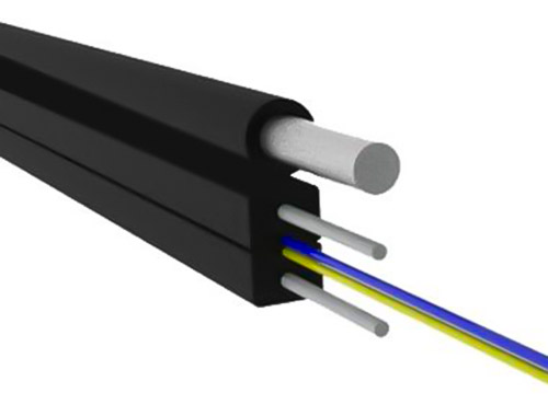

Описание оптического кабеля RCI FTTH-001-SM-MW
Волоконно-оптические кабели типа FTTH-001-SM-MW «последней мили» предназначены для применения в сетях FTTH, прокладки внутри зданий, в стояках, чердаках, подвалах, канализациях и трубопроводах. Кабель может быть использован как подвесной. В случае конструкции с волокном G.657 A2, с уменьшенными потерями на изгибах, кабели могут прокладываться по плинтусов, а также при монтаже с применением скоб внутри многоквартирных домов или офисов.
Конструкция оптического кабеля FTTH-001-SM-MW
Кабель содержит одно, два или четыре оптических волокна, отвечающие рекомендации G.652.D (стандартное одномодовое волокно с подавленным «водяным пиком»). Внешняя оболочка изготовлена ​​из не распространяющего горение безгалогенные низкодымного материала - LSZH (Low Smoke Zero Halogen). Кабель поставляется на барабанах - 500 м, 1000 м, 2000 м.
  • Емкость кабеля одно, два или четыре оптических волокна, отвечающие рекомендации G.652.D (стандартное одномодовое волокно).
  • Внешняя оболочка - LSZH (Low Smoke Zero Halogen).
  • Силовые элементы - два силовых элемента из оцинкованных стальных проволок.
  • Несущий элемент для подвеса кабеля выполнен из оцинкованной стальной проволоки диаметром 1,0 мм.
  • Также в кабеле могут также использоваться волокна, соответствующие рекомендации G.657.А2 (одномодовое волокно с уменьшенными потерями на изгибах).
Технические характеристики
  • Количество волокон: 1
  • Тип волокна (согласно ITU-T): G.652.D; G.657.А2 (устойчивое к изгибам)
  • Материал силовых элементов: Оцинкованные стальные провода
  • Диаметр силовых элементов, мм: 0.45
  • Несущий силовой элемент: Оцинкованная стальная проволока - 1,0 мм
  • Материал оболочки кабеля: LSZH
  • Размеры кабеля: толщина × высота, мм 2.0 × 5.2
  • Масса кабеля, кг/км: 19,5
  • Мин. радиус изгиба постоянный / динамический, мм: 30/60; 10/25 (G.657.А2)
  • Макс. нагрузка при растяжении (кратковременная), Н 700
  • Макс. нагрузки при сжатии (кратковременная), Н/100 мм: 2200
  • Допустимая температура эксплуатации, °C: -40... +60
