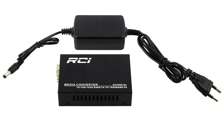

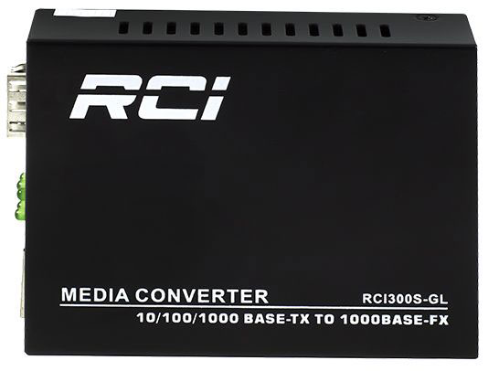

Медиаконвертер RCI 300S-GL служит для преобразования электрических сигналов 10/100/1000 BASE-T Ethernet в световые, стандарта 1000Base-FX. Оснащен дополнительным слотом для SFP модуля.
  • Ethernet 10/100/1000Base-T (RJ45) - 1 шт.
  • 1000Base-FX (SC-конектор) - 1 шт.
  • Слот SFP - 1 шт.
  • Поддержка WDM
  • Поддержка функции LFP (Link fault pass through) – используется для мониторинга потери связи (линка).
RCI 300S-GL поддерживает режим работы одновременной передачи и получения сигналов (технология WDM - wavelength-division multiplexing).
Сайт производителя
  • Протоколы: IEEE Std. 802.3, IEEE Std. 802.3ah, IEEE Std. 802.1P, IEEE Std. 802.1Q, IEEE Std. 802.1X
  • Скорость передачи данных: Copper: 10/100/1000
    Fiber: 1000Mbps
  • Разъемы: RJ-45, слот SFP
  • LFP: да
  • LLR: да
  • LLCF: нет
  • Режим работы: full duplex или half duplex
  • LED индикаторы: PWR, LINK/ACT, 1000Fiber LINK/ACT
  • Питание: 5V1A DC
  • Размеры (Ш х В х Г): 70 х 26 х 93 мм
