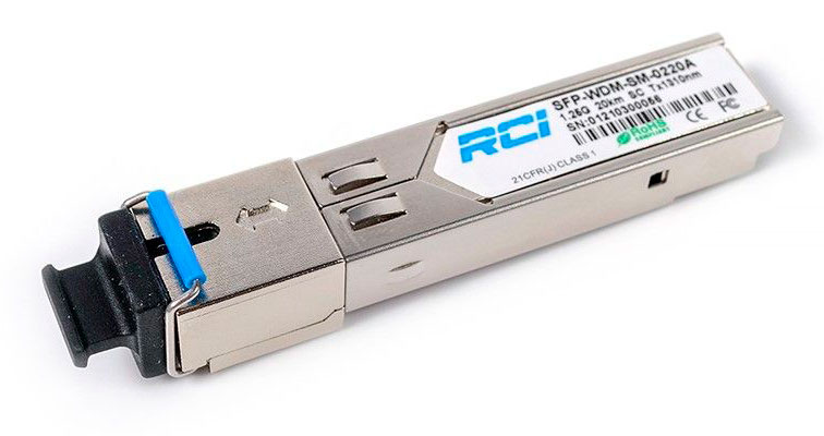

SFP модуль SFP-WDM-SM-0280AD предназначен для построения оптических линий связи, служит интерфейсом передачи данных по одноволоконному одномодовому кабелю до 80 км. Поддерживает возможность горячей замены.

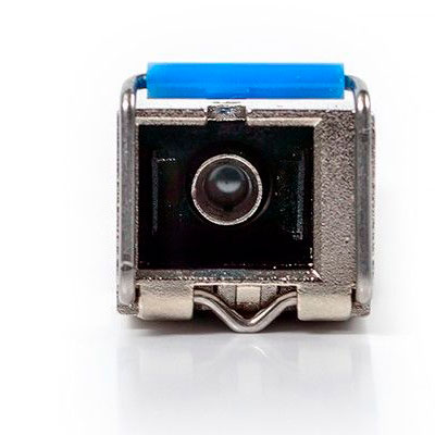

  • Разъем для оптического кабеля: SC
Оптический модуль RCI SFP-WDM-SM-0280AD соответствует требованиям лазерной безопасности 1-го класса, спроектированный по спецификации Multi-source Agreement (MSA).
  • Форм-фактор: SFP
  • Тип разъема: 1xSC
  • Количество используемых волокон: 1
  • Тип волокна: SМ, 9/125 μm
