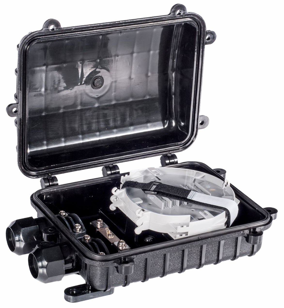

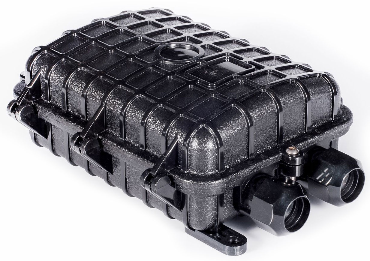

Описание модели RCI FOSC-BHS-02 / 96-1-12 (S023)
Компактная, тупиковая оптическая муфта для монтажа в каналах кабельной канализации, на опорах. Уровень защиты: IP68; УФ-стойкий материал исполнения. Крепления к опоре монтажной лентой и скрепами.
Особенности модели:
Тип конструкции: внешняя, тупиковая / к опоре и стены
Кабельные вводы / выводы: 2
Кабельные вводы для кабеля Ø14мм. - 2шт .; Механический способ уплотнения кабельных вводов - резьбовое соединение; вводы типа PG.
Максимальное количество сварок: 48

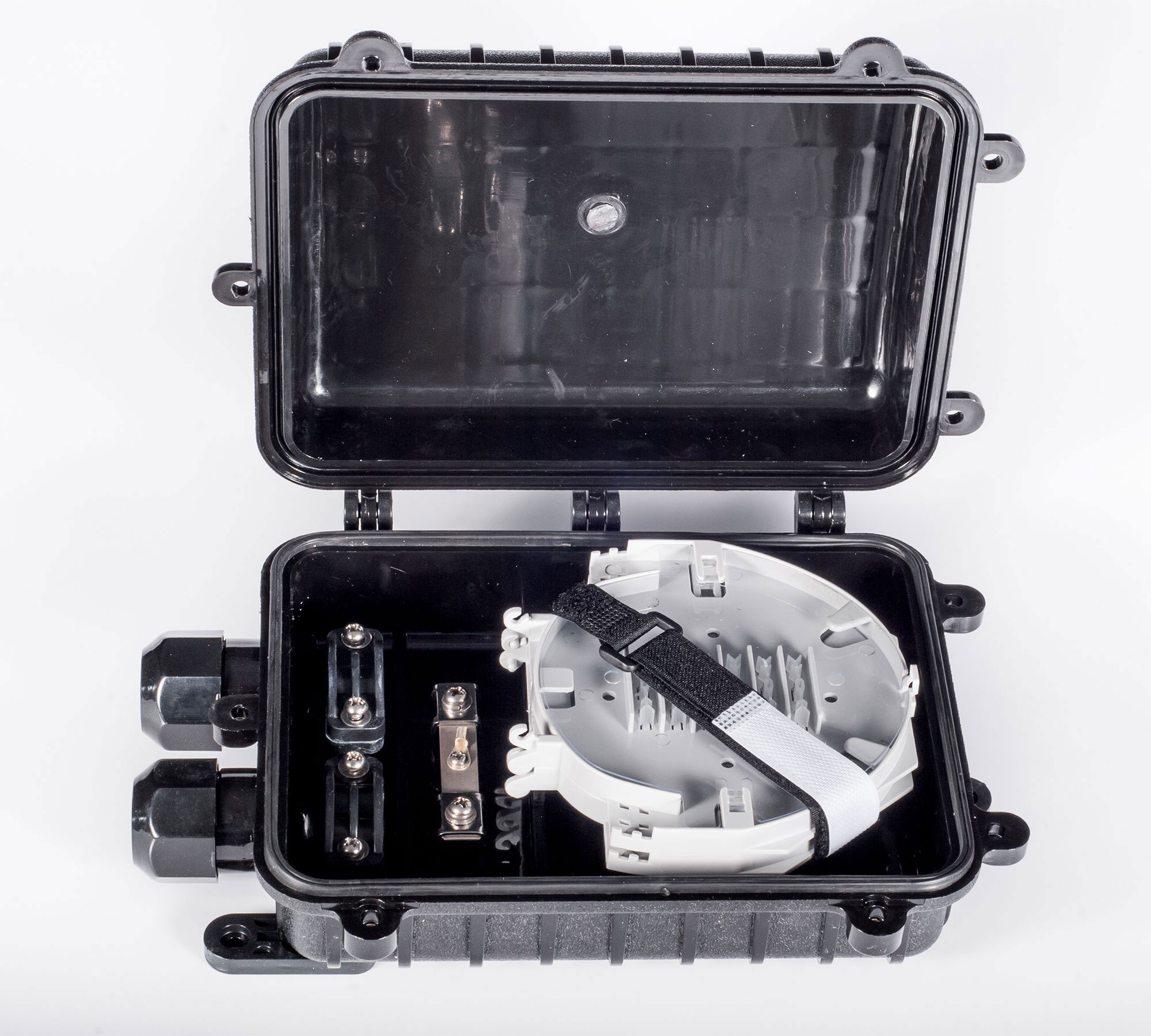

Встроенная сплайс-кассета ном. емкостью 6 (макс. 12) термоусаживаемых гильз с заключением запаса оптических волокон - ST2312.
Внутренняя консоль: сплайс-кассета, кабельные держатели
Максимальное количество сплайс-кассет ST2312 - 4шт. Кабельные держатели с резьбовых соединений - 2шт. Фиксаторы для силовых элементов кабеля - 2шт.
Механизм уплотнения: механический
Крышка с фиксацией резьбового соединения - 5 болтов; защитные накрутные кабельные вводы PG-типа (ключи в комплекте).
