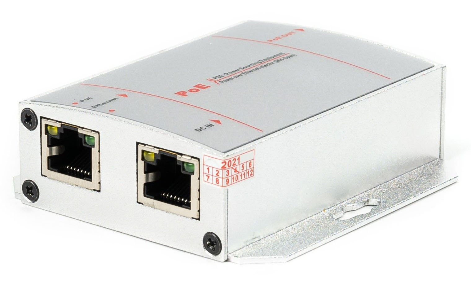

Описание POE инжектору RCI RCI3108PSE
RCI3108PSE - экстендер для увеличения дальности действия PoE до 200 м по кабелю CAT5e / 6 UTP. PoE удлинитель не требует каких-либо дополнительных настройка - он просто подключается к сети. Также не требует дополнительного источника питания. Использование такого устройства даст гораздо больше вариантов подключения устройств при планировании и монтаже сети видеонаблюдения.
Особенности:
  • Соответствует стандарту PoE IEEE 802.3af
  • Увеличивает расстояние действия PoE на 100 метров (200 м через кабель UTP)
  • Поддерживает установку нескольких устройств последовательно
  • Для установки не требуется внешний кабель питания
  • Компактный размер, возможно настенное крепление
  • Plug-и-Play - после установки не требует дополнительной настройки
  • Антигрозови защиту
  • Тип оборудования: Экстендер
  • Количество PoE портов: 1х100Мбит / с
  • Hi-PoE: Нет
  • SFP порт: Нет
  • Uplink порт: 1х100Мбит / с
  • PoE протоколы: IEEE802.3af
  • Общая мощность PoE: 15.4 Вт
  • Индикация: Имеется
  • Расстояние питания PoE: до 200 метров
  • Общие параметры:
  • Рабочая температура: 0 ° C ~ 55 ° C
  • Габариты: 80x76x25 мм
