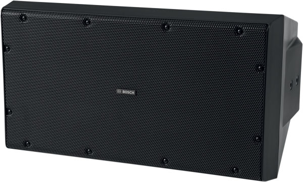

Сабвуфер LB20-SW400 производства Bosch представляет собой компактный высокопроизводительный двухканальный громкоговоритель с 10 "(254 мм) динамиком, который обеспечивает воспроизведение звука высокого качества для самых требовательных профессиональных и коммерческих звуковых приложений. Дизайн серии LB20 делает их практически незаметными для использования в системах фонового озвучивания, музыки переднего плана, трансляции объявлений и звукоусиления.
Модели LB20 идеально подходят для применения в помещениях и на открытом воздухе, на таких объектах, как рестораны, бары, открытые веранды, розничные магазины, фитнес-клубы, гостиницы, тематические парки, развлекательные комплексы и тому подобное.
  • Частотный диапазон (-10 дБ): 33 Гц - 500 кГц
  • Чувствительность: 94 дБ
  • Макс. уровень звукового давления: 120 дБ (пик 126 дБ)
  • Мощность коммутации: 400 Вт (пиковая 1160 Вт), Непрерывный розовый шум (100 часов)
  • Номинальное сопротивление: (2) 8 Ом (стерео режим); (1) 4 Ом (моно режим)
  • Рекомендуемый фильтр высоких частот: 40 Гц (24 дБ / октава)
  • Входной трансформатор (70В / 100В) Параметр
  • НЧ динамик: Два 10 "(254 мм)
  • Разъемы: Two removable locking 4-pin connector (Euroblock) - Input and output. Max. wire size 12 AWG (2.5 mm).
  • Влагозащита: IP-54 (согласно IEC-60529) IP-65 с крышкой для разъемов
  • Цвет: черный LB20-SW400-D
  • Габаритные размеры (В х Ш х Г): 356 мм x 651 мм x 491 мм
  • Масса: 17,9 кг
