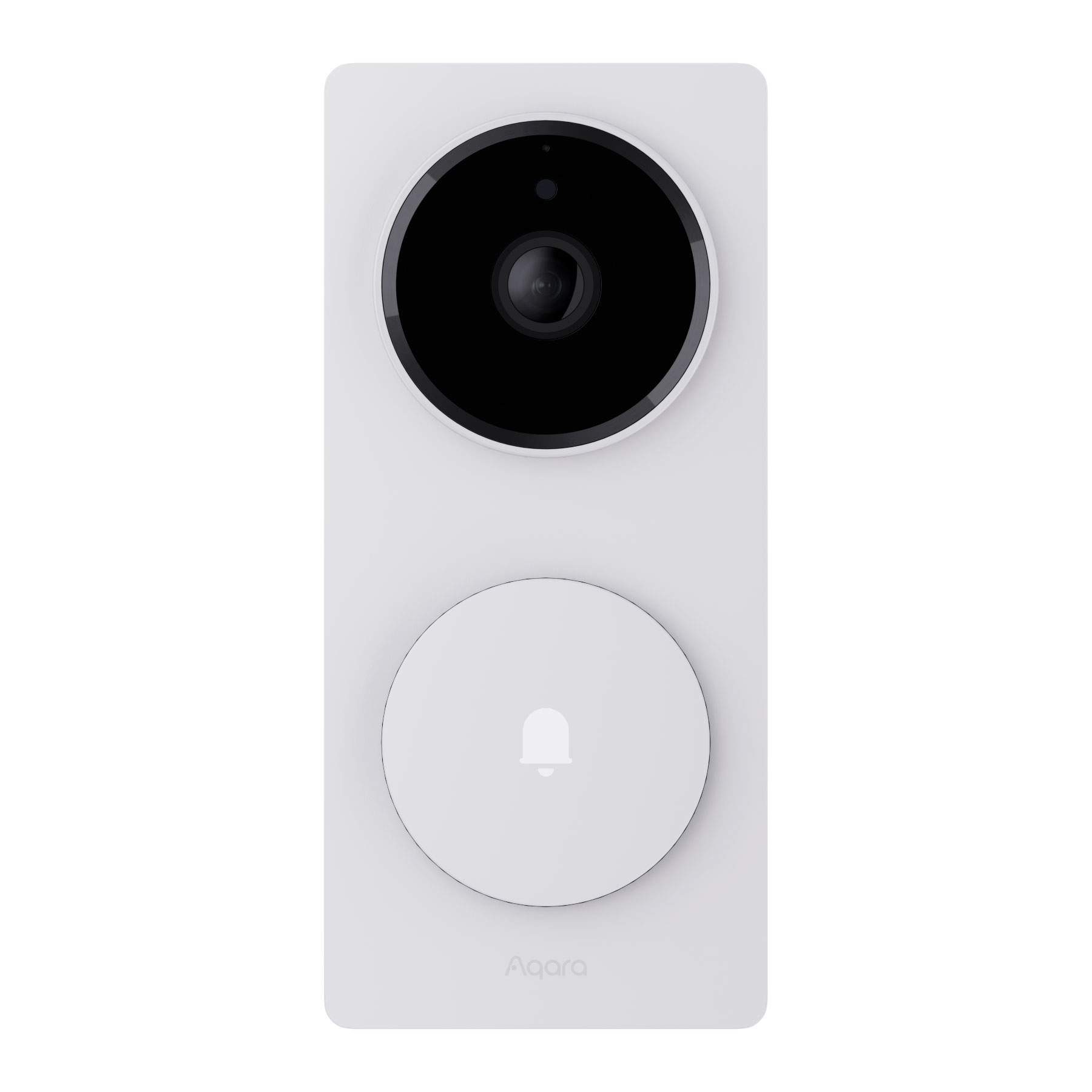

Опис розумного відеодзвінка Aqara (CH-C09D) G410
Розумний відеодзвінок хаб G410 — це не просто розумний дзвінок, а потужний центр керування розумним будинком. Пристрій підтримує Matter, Apple HomeKit, Google Home, Amazon Alexa, SmartThings, Home Assistant та інші популярні платформи. Він забезпечує інтеграцію як пристроїв Aqara на базі Zigbee, так і практично будь-яких пристроїв з підтримкою Matter.

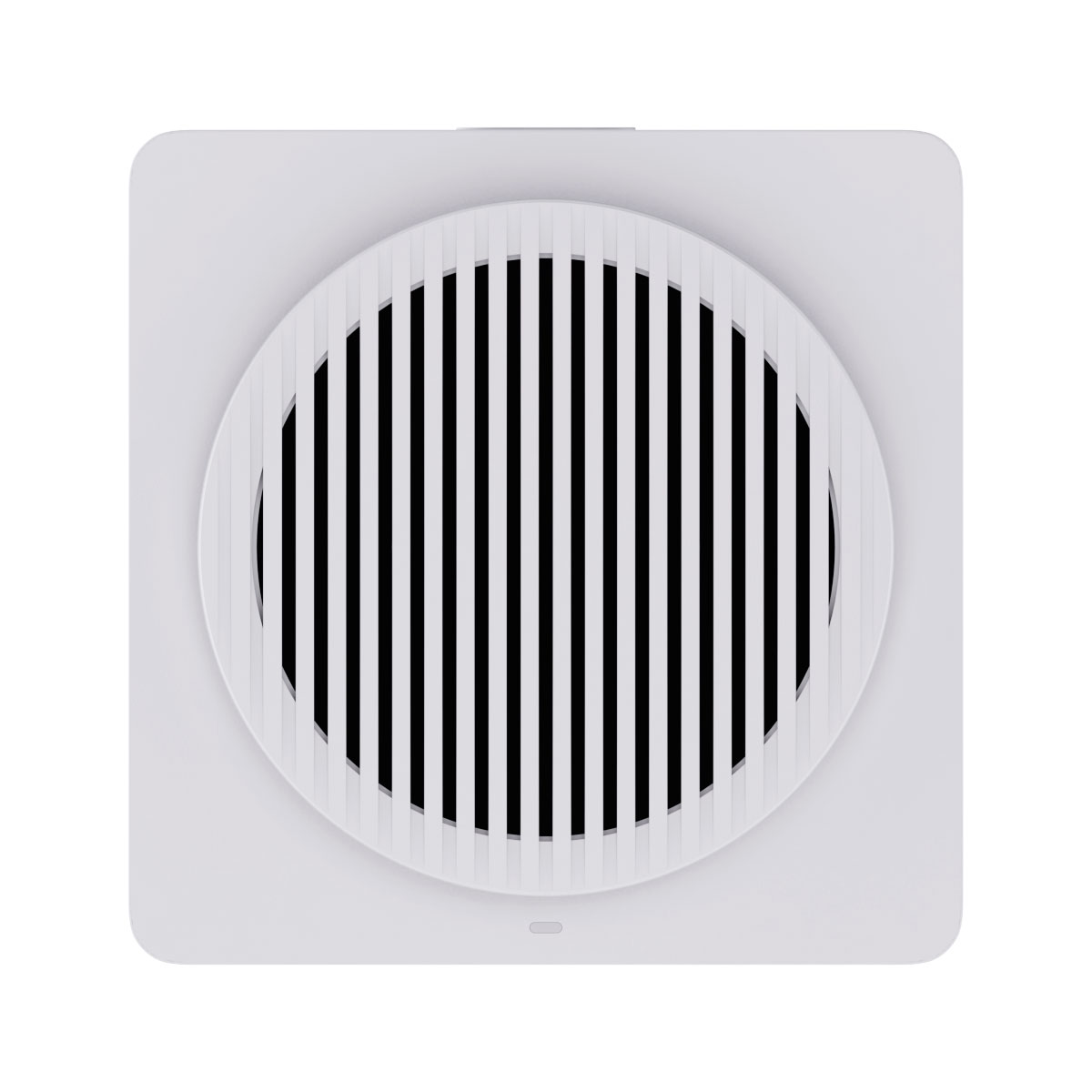

Вбудований дзвінок 95 дБ
G410 має вбудований динамік потужністю 95 дБ з можливістю налаштування мелодій та відтворення голосових повідомлень. Працює через USB-C і підтримує зовнішнє резервне живлення (mini UPS), що забезпечує зручне розміщення без потреби в додатковому обладнанні.
Відео 2K і ширококутна оптика
Камера забезпечує роздільну здатність 2K, співвідношення сторін 4:3 та огляд у 175 градусів. Об'єктив з апертурою f/1.8 гарантує чітке зображення навіть у нічний час.

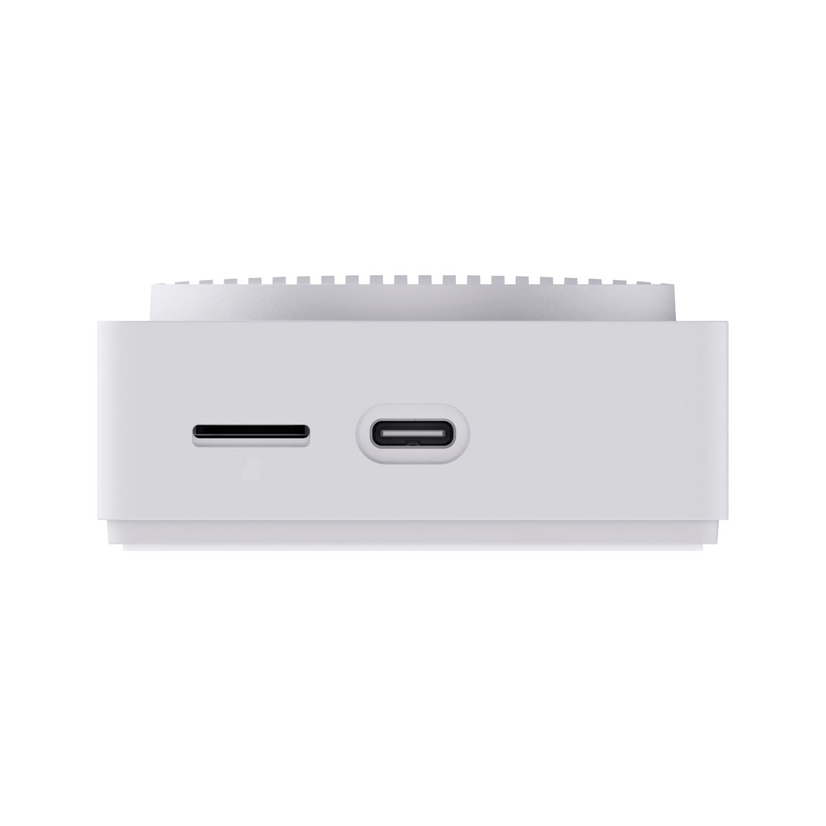

  • Дзвінок/Хаб: 5V DC 1A (USB-C)
  • Батарея: 6 * LR6 AA лужних батарейок (змінні)
  • Локальне сховище: Карта MicroSD (не входить до комплекту). Підтримується CLASS 10 або вище, до 512 ГБ пам'яті.
