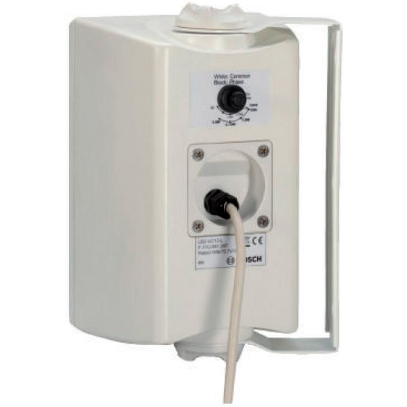

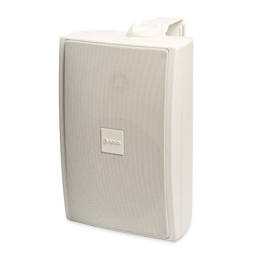

Описание громкоговорителя BOSCH LB2-UC30-L1
Bosch LB2-UC30-L1 - влагостойкая акустическая система премиум класса для коммерческого озвучивания и оповещения внутри и снаружи зданий со степенью защиты IP65. Конструкция имеет скобу-крепление для монтажа на вертикальные и горизонтальные поверхности. Корпус выполнен из прочного пластика белого цвета, имеет защитную металлическую сетку, окрашенную в цвет корпуса. АС предназначена для качественного воспроизведения речи, фоновой музыки в барах, кафе, супермаркетах, торговых центрах, в авто и железнодорожных вокзалах.
  • Мощность (номинал / макс.): 30/45 Вт
  • Режимы мощности: 30/15 / 7,5 / 3,75 Вт
  • Н. давление номинал / 1Вт (1м, 1 кГц) 105 / 90дБ
  • Диапазон частот (-10дБ): 100Гц - 18,5кГц
  • Угол покрытия 1кГц / 4 кГц (-6дБ): 160 ° / 81 ° (гориз.), 150 ° / 90 ° (верт.)
  • Режимы вх. напряжения 11/70 / 100В
  • Режимы импеданса: 8/163/333 Ом
  • Громкоговорители: 127мм (НЧ) 5 'и 13мм 0.51 "купольный (ВЧ)
  • Кабель: 2м неразъемный
  • Размеры: 250 х 160 х 140мм
  • Вес: 2,4 кг
  • Диапазон рабочих температур: -25 ° C ... + 55 ° С
  • Рабочая влажность: <95%
  • Защита от воды: IP 65
  • Цвет: белый
