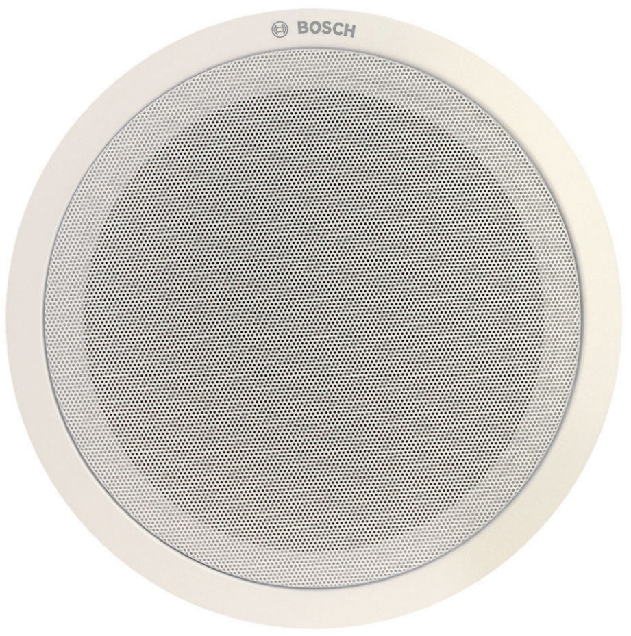

Описание модели BOSCH LBC3099/41
LBC 3099/41 является потолочный громкоговоритель для утопленного монтажа, предназначенный для установки в тех местах, где требуется высокая мощность, например, в помещениях с высокими потолками. Он обеспечивает высокий уровень звукового давления и имеет широкий частотный диапазон, обеспечивает безупречное воспроизведение речи и музыки. Он может использоваться в магазинах, торговых центрах, школах, офисах, спортивных залах, гостиницах и ресторанах.
Функции
LBC 3099/41 имеет цельный двухконусный громкоговоритель мощностью 24 Вт. Согласующий трансформатор 100 В смонтирован на тыльной стороне рамы. Элегантная металлическая решетка встроена в лицевую часть громкоговорителя и имеет ненавязчивый белый цвет (RAL 9010).
Громкоговорители для систем голосового и аварийного оповещения специально сконструированы для применения в зданиях, в которых работа систем оповещения регулируется официальными нормами. LBC 3099/41 предназначен для систем голосового аварийного оповещения и соответствует стандартам аварийного оповещения.
Громкоговоритель имеет встроенную защиту, что обеспечивает сохранение цепи, к которому он подключен, даже в случае возникновения повреждений громкоговорителя при пожаре. Это позволяет сохранить целостность системы и работоспособность других громкоговорителей, которые могут использоваться для информирования людей о ситуации. Громкоговоритель имеет керамический клеммник, предохранитель, а также проводку, устойчивую к воздействию высоких температур.
Он может быть дополнительно оснащен противопожарным куполом LBC 3082/00 для дополнительной защиты конечного закладки кабеля.
Сертификаты и согласования
Все громкоговорители компании Bosch способны непрерывно работать в течение 100 часов при номинальной мощности в соответствии со стандартами потребляемой мощности IEC 268-5. Компания Bosch разработала также специальный тест (Simulated Acoustical Feedback Exposure, SAFE) для демонстрации того, что они могут в течение короткого времени работать с мощностью, в два раза превышающую номинальную. Это обеспечивает дополнительную степень надежности в критических условиях, что лучше удовлетворяет требованиям заказчика, обеспечивает более долгий срок службы и снижает риск возникновения неисправностей.
  • Максимальная мощность: 36 Вт
  • Номинальная мощность (PHC): 24/12/6 Вт
  • Уровень звукового давления при 24 Вт / 1 Вт (1 кГц, 1 м): 106 дБ / 92 дБ (УЗИ)
  • Уровень звукового давления при 24 Вт / 1 Вт (4 кГц, 1 м): 107 дБ / 93 дБ (УЗИ)
  • Эффективный частотный диапазон (-10 дБ): от 60 Гц до 18 кГц
  • Угол раскрытия при 1 кГц / 4 кГц (-6 дБ): 160 ° / 60 °
  • Номинальное напряжение: 100 В
  • Номинальное сопротивление: 417 Ом
  • Разъем: 3-контактное винтовая клеммная колодка
Механические характеристики
  • Диаметр: 265 мм
  • Максимальная глубина: 89 мм
  • Монтажный профиль: 210 мм
  • Диаметр динамика: 203,2 мм (8")
  • Вес: 1,8 кг
  • Цвет: Белый (RAL 9010)
  • Вес магнита: 283 г
Условия эксплуатации:
  • Рабочая температура: от -25ºC до +55ºC
  • Температура хранения: от -40ºC до +70ºC
  • Относительная влажность: <95%
