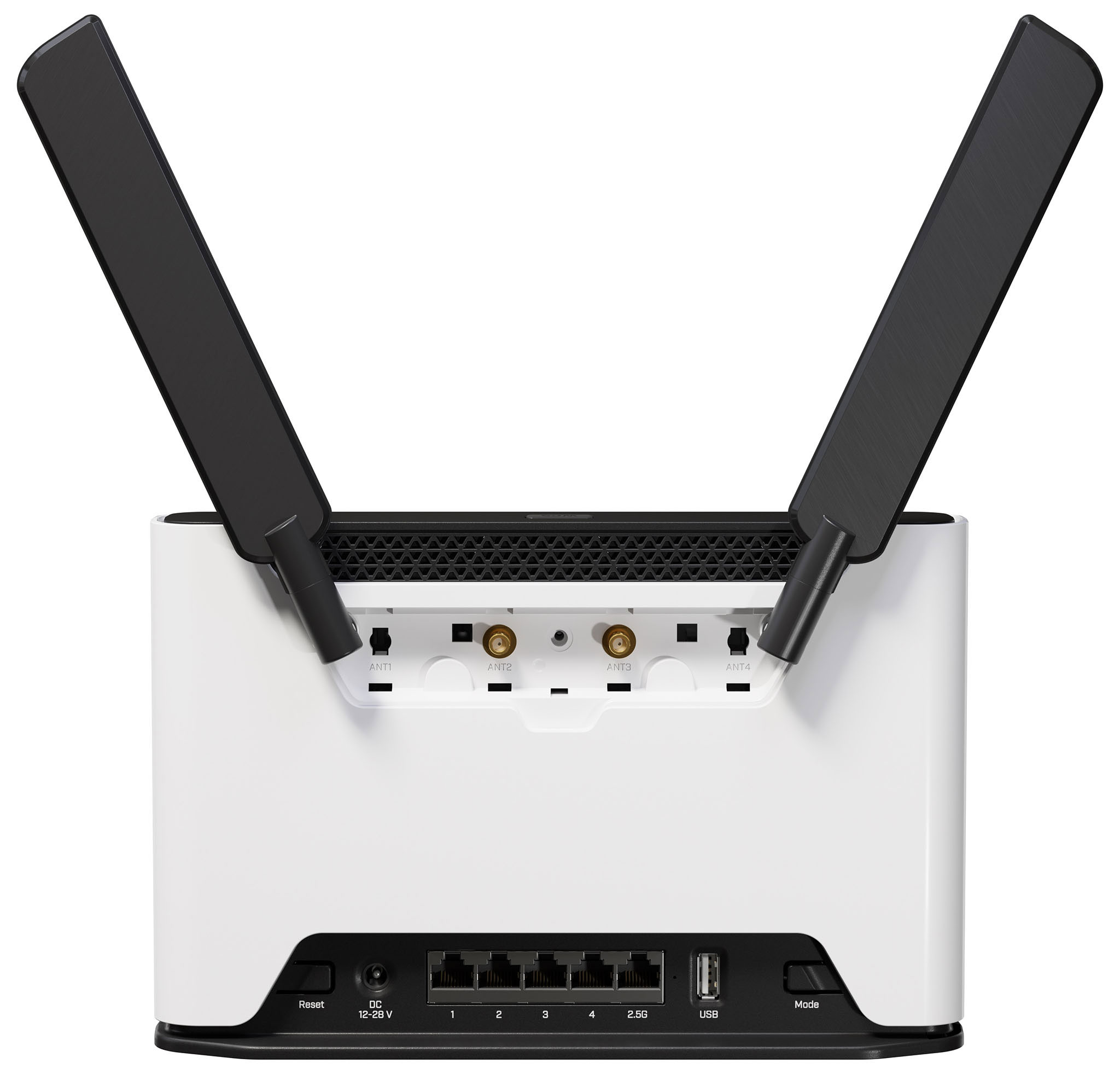

Chateau оснащена двома потужними (сумісними з 2x2 MIMO!) вбудованими антенами, але ви можете під'єднати дві зовнішні LTE-антени (не входять до комплекту) для отримання ще сильнішого сигналу.
