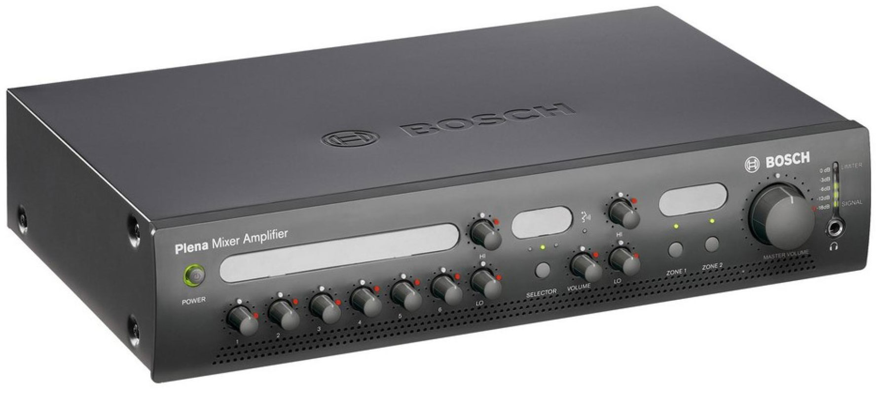

Описание усилителя BOSCH PLE-2MA120-EU
Силовые усилители PLE-2MA120-EU серии Plena есть высокопроизводительные профессиональные системы громкого оповещения с самыми современными функциями. Простота использования этих усилителей отражает важный принцип: сложность присуща конструкции и не отражается на удобстве использования техники. С помощью этого усилителя добиться высокой четкости объявления или хорошего воспроизведения музыки так же легко, как включить радиоприемник. Усилитель также доступен по цене, сохранив такие функции как подавление, приоритет и гибкость.
Для всех микрофонных / линейных входов можно выбрать уровень чувствительности микрофона или для линии. Выполняется балансировки входов, но входы могут использоваться и без балансировки. Можно включить фантомное источник питания для подачи питания на конденсаторные микрофоны.
Входные каналы 1 и 2 могут получать приоритет над всеми микрофонными и музыкальными входами:
  • Вход 1 активируется замыканием контакта при нажатии кнопки функции PTT ( "нажми и говори"). Можно настроить включение двухтонального звукового сигнала перед объявлением.
  • Вход 2 может включаться автоматически при подаче на него сигнала, то есть если кто-то говорит в микрофон (активация VOX).
Если приоритет настроен для одного или обоих входов, величину затухания (снижения) сигнала на входах типа "тюльпан" можно задать в пределах от -2 дБ (небольшое затухание) до -∞ дБ (отключение звука). Входные каналы 1 и 2 также оснащены речевыми фильтрами для улучшения четкости объявлений.
