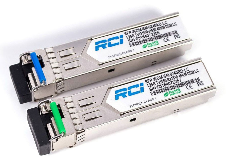

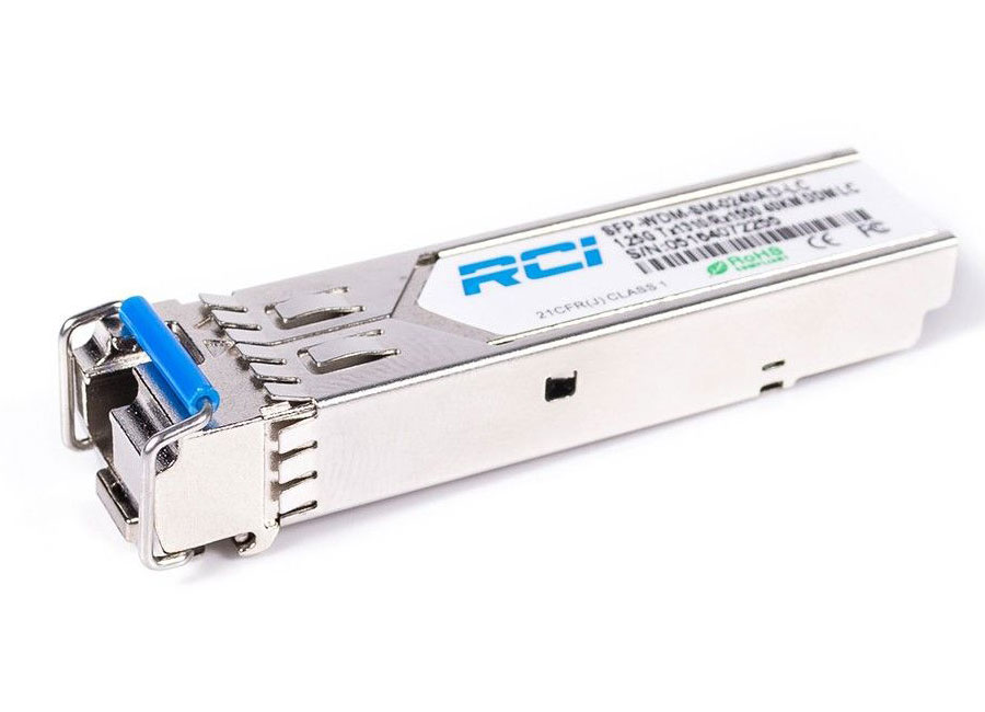

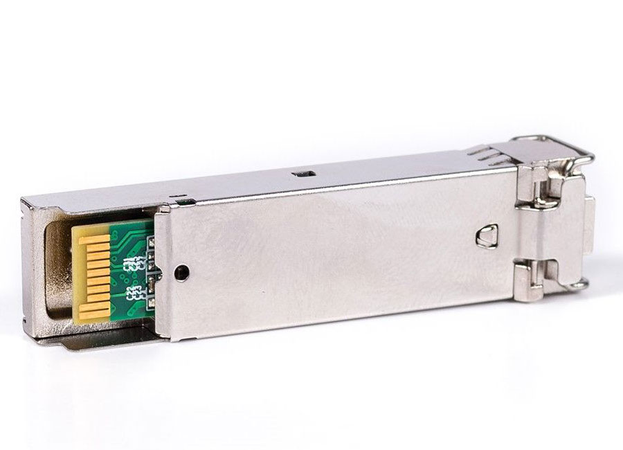

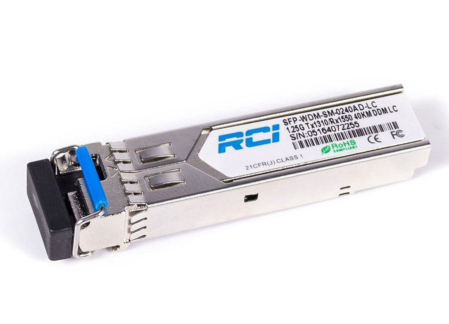

Описание модуля RCI SFP-WDM-SM-0220BD-LC
SFP модуль SFP-WDM-SM-0220 A / B / D предназначен для построения оптических линий связи, служит интерфейсом передачи данных по одноволоконному одномодовому кабелю до 20 км. Форм-фактор SFP (Small Form-factor Pluggable) - компактный оптический приемник. Состоит из лазера, фотодиодного приемника, микросхемы для усиления и восстановления сигнала, а также микросхемы преобразования данных. Поддерживает возможность горячей замены.
Длина работы волны:
  • RCI SFP-WDM-SM-0220A - лазер 1310 нм, приемник 1550 нм
  • RCI SFP-WDM-SM-0220B - лазер 1550 нм, приемник 1310 нм

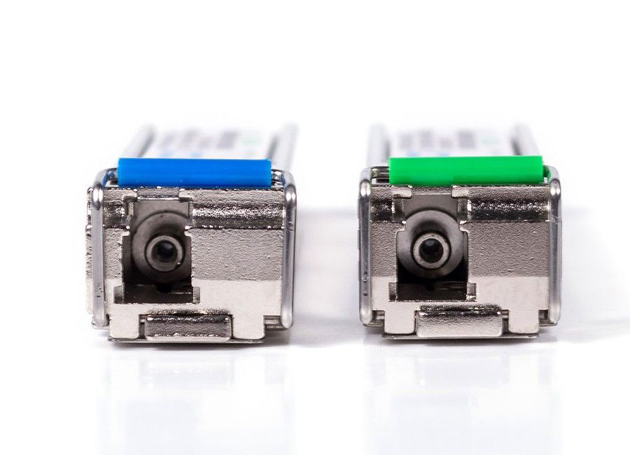

  • Разъем для оптического кабеля: LC
Оптический модуль SFP-WDM-SM-0220 A\B соответствует требованиям лазерной безопасности 1-го класса, спроектированный по спецификации Multi-source Agreement (MSA).
  • Форм-фактор: SFP
  • Тип разъема: 1xLC
