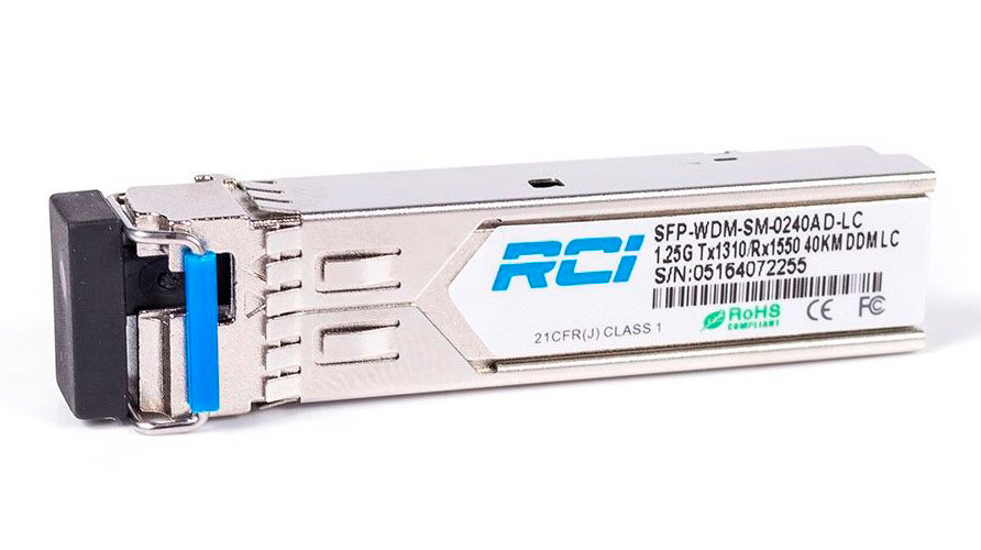

Описание оптического модуля RCI SFP-WDM-SM-120AD-LC
SFP модуль SFP-WDM-SM-120AD-LC0 предназначен для построения оптических линий связи, служит интерфейсом передачи данных по одноволоконного одномодовому кабелю до 120 км. Поддерживает возможность горячей замены.
Область применения
  • ATM
  • SONT/SDH/PDH
  • FDDI
  • Fiber Channel
Основные характеристики
  • Максимальная длина одноволоконного одномодового оптического кабеля 9/125 мкм: 120 km
  • Рабочая температура: 0 ~ 70 ° C
  • Напряжение питания: +3.3 V
  • Разъем для оптического кабеля: LC
Оптический модуль SFP-WDM-SM-120AD-LC соответствует требованиям лазерной безопасности 1-го класса, спроектированный по спецификации Multi-source Agreement (MSA).
  • Технические характеристики модуля SFP-WDM-SM-120AD-LC
  • Форм-фактор: SFP
  • Тип разъема: 1xLC
  • Количество используемых волокон: 1
  • Тип волокна: SМ, 9/125 μm
  • Рабочая длина волны, нм: 1490
  • Расстояние передачи данных, км: 120
  • Скорость передачи данных, Гбит/с: 1
  • Горячая замена: да
  • RoHS: да
  • Питание, В: 3,3
  • Диапазон температур, °C: эксплуатация от 0 до +70
  • Габариты изделия, ШхВхГ, (мм): 13,0x10,0x55,0
  • Упаковка: блистерная x 10 шт.
  • Гарантия: 1 год
