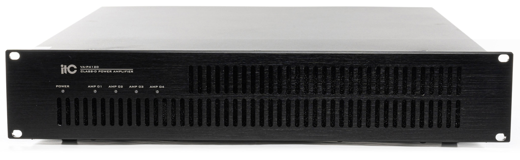

Описание модели VA-P4120
Усилитель VA-P4120 является составным компонентом цифрового технического комплекса, позволяющего решать любые задачи по организации интеллектуальных систем аварийного оповещения и эвакуации на объектах различных масштабов и конфигураций, независимо от их целевого назначения.
VA-P4120 относится к важнейшим элементам системы и отвечает за аудиотрансляцию превосходного качества без посторонних помех и искажений. Предназначен для преобразования исходного аудиосигнала линейного уровня в сигнал, направляемый по трансляционным цепям к акустическим системам (громкоговорителям, звуковым колоннам и прожекторам и др.)
Выполнен в моноблочном корпусе повышенной прочности и может быть установлен на столе или в телекоммуникационной стойке 19''.
Особенности
  • 4-канальный цифровой усилитель класса D.
  • Суммарная выходная мощность 4 аудиоканалов 480 Вт (4х120 Вт).
  • Автоконтроль работоспособности звуковых каналов усиления.
  • Функционирует в расширенном частотном диапазоне 40...20000 Гц, гарантируя отличную разборчивость голосовых сообщений и высокое качество музыкальных программ.
  • Может применяться в качестве основного или резервного усилителя в цифровой системе звукового вещания EVAC.

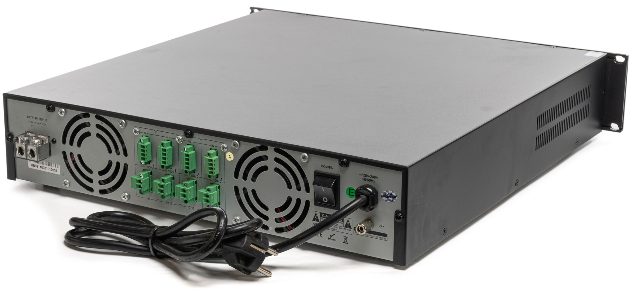

  • Тыльная сторона оснащена входными разъемами для подключения балансных (симметричных) аудиосигналов и выходами напряжением 100 В для коммутации трансляционных линий.
  • Мониторинг и контроль подключенных линий с непрерывной диагностикой на предмет КЗ, обрыва и замыкания на "землю" при эксплуатации в системе EVAC.
  • Управление энергосберегающим режимом усилителей.
  • Визуальная и акустическая индикация состояния и активности аудиоканала.
  • Элементарное подключение и эксплуатация.
  • Минимальное тепловыделение.
  • Функция контроля температуры благодаря охладительному вентилятору, который включается автоматически по достижению температуры корпусных радиаторов значения +55 °С; авторегулировка скорости вращения.
  • Пониженное энергопотребление.
  • Поддержка внешнего управления энергосберегающим режимом при эксплуатации в системе EVAC.
  • Надежный металлический корпус совместим с коммуникационными стойками типоразмера 19''.
  • Занимаемая высота в шкафу - 2U.
  • Уникальная возможность резервирования электропитания с помощью внешнего банка АКБ благодаря встроенному зарядному устройству 24 VDC.
  • Питание блока от сети 220 VAC.
Сайт производителя
  • Класс усилителя: D
  • Количество зон/каналов: 4
  • Выходное напряжение линии: 100 В
  • Выходная мощность: 480 Вт (по 120 Вт на канал)
  • Выходной импеданс: 83.3 Ом на канал
  • Аудиовход: 4х симметричных входа, 385 мВ, разъемы Phoenix
  • Частотная характеристика: 40 Гц – 20 кГц ± 3 дБ
  • Искажение: ≤1% (номинальная выходная мощность), 1 кГц
  • Соотношение сигнал / шум: ≤90dB
  • Система охлаждения: автоматически запускается когда внутренняя температура достигает 55°C
  • Защита: плавный пуск, перегрев, перегрузка, короткое замыкание
  • Защита линии: КЗ, обрыв, замыкание на "землю"
  • Рабочее напряжение: 220 В (AC), 50/60 Гц
  • Максимальный ток: 2.8 A
  • Предохранитель: +
  • Потребляемая мощность: -
  • Резервное питание: 24 В (DC) ±20%
  • Максимальный ток при питании постоянным током: 25 А
  • Монтаж: установка на стол, полку или монтаж в 19” шкаф (2U)
  • Рабочая температура: от +5°C до +40°C
  • Влажность: <95%
  • Размеры (ДхВхШ): 484x88x478 мм (19”, 2U)
  • Вес: 20 кг
  • Цвет: черный
