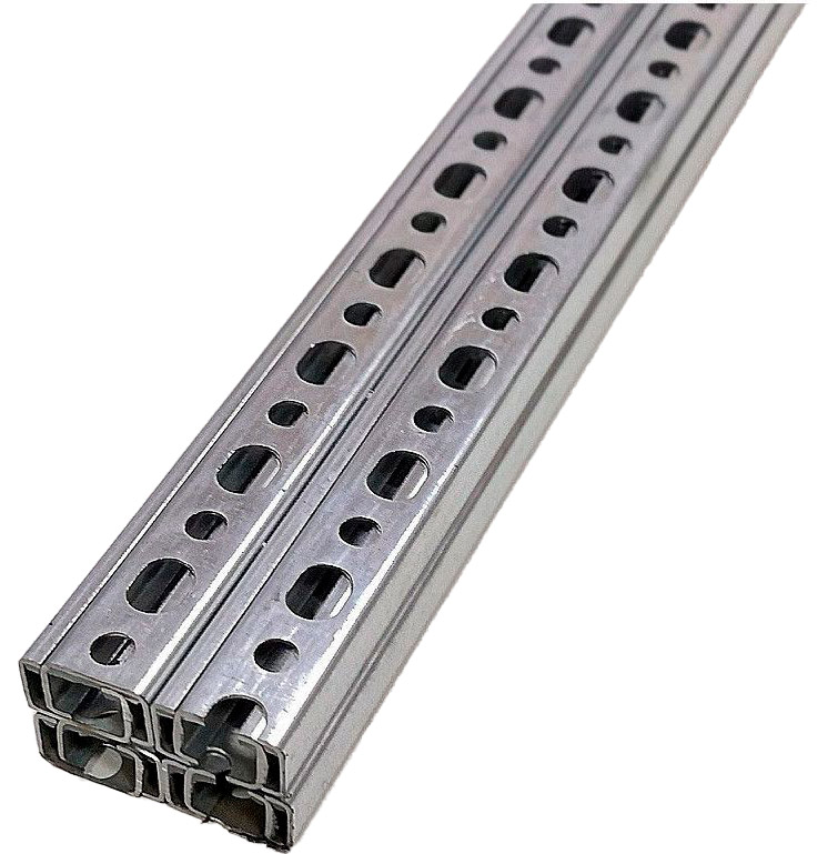

Траверсы ТS-500/660 1.2 мм предназначены для крепления натяжных и / или поддерживающих зажимов разъемного типа при подвесе оптического кабеля на опоры. Планка траверса изготовлена из стального оцинкованного профиля с многими отверстиями по всей длине. Наличие отверстий позволяет монтировать траверса на любых опорах. Также наличие такого количества отверстий позволяет монтировать несколько зажимов на одну траверсу. Крепления траверсы выполняется с помощью оцинкованной шпильки с резьбой М8 (входит в комплект) Шпилька в комплекте идет ровная - специалист по монтажу самостоятельно выполняет формирование шпильки под необходимую форму
  • Материал - сталь 08КП
  • Антикоррозийное покрытие - цинковое покрытие выполнено методом горячего цинкования в соответствии с ГОСТ 9.301-86.
  • Толщина гальванического цинкового покрытия - 20-40 мкм.
  • Поставляется упакованными стрейч пленкой по 40 шт.
  • Материал: сталь оцинкованная
  • Длина траверсы: 500 мм
  • Длина шпильки резьбовой: 660 мм
  • Толщина профиля планки траверсы: 1.2 мм
  • Диаметр шпильки траверсы: 8 мм
Комплектация:
  • Планка траверсы 500 мм - 1 шт,
  • Стержень резьбовой метрический DIN 975 660 мм - 1 шт,
  • Гайка М8 ГОСТ 5915-70 оцинкованная - 2 шт,
  • Шайба Ф8 мм DIN 9021 оцинкованная - 2 шт
