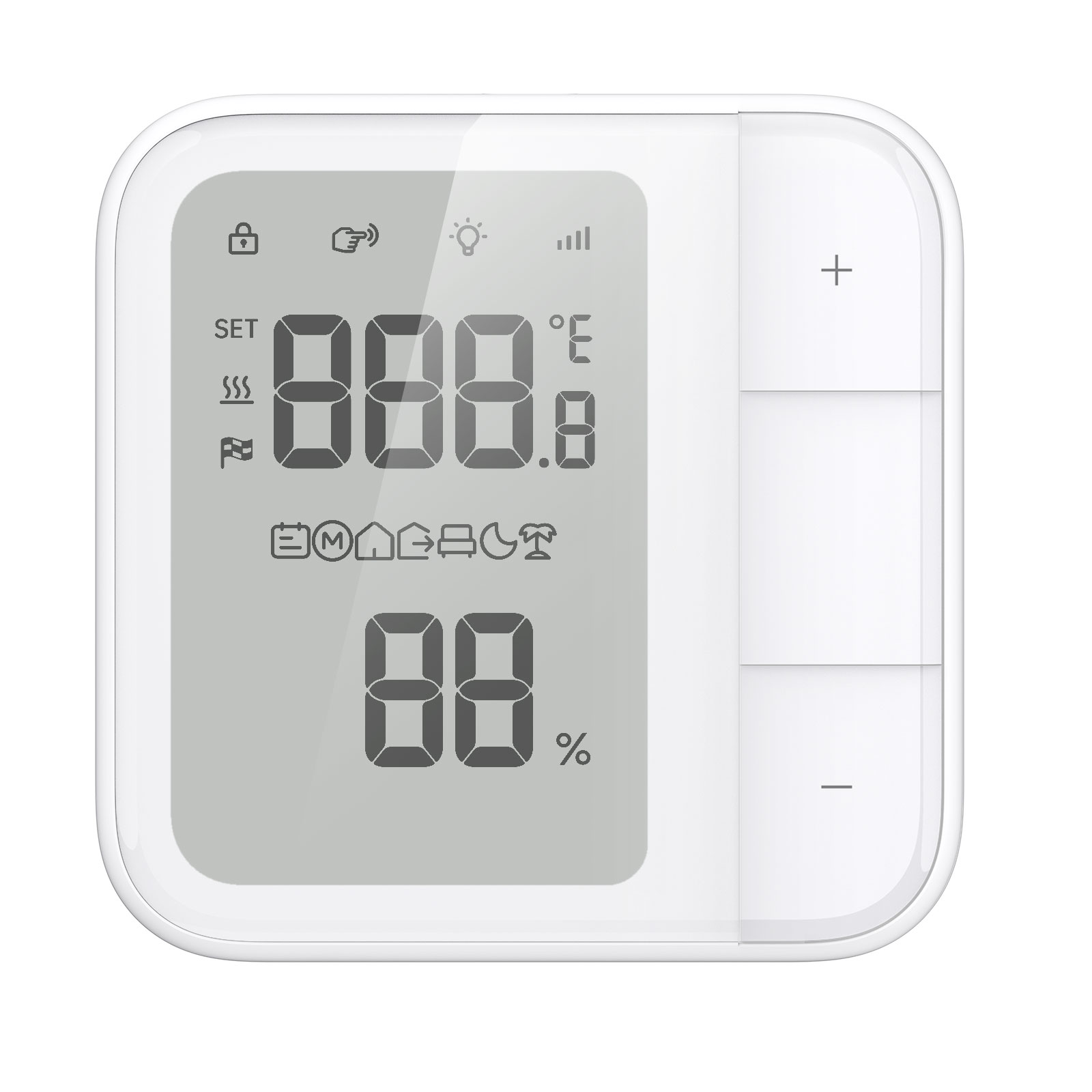

Термостат для теплої підлоги W500 — це новітній розумний пристрій для керування температурою, який підтримує одночасно два протоколи: Thread та Zigbee, сумісний із платформою Matter, а також може використовуватись із хабом Aqara для розширення функціональності.
Пристрій підтримує керування через фізичні кнопки, мобільний додаток і голосові команди, тому ви можете змінювати температуру навіть перебуваючи поза домом. Функція розумного розкладу дозволяє налаштувати до 7 часових періодів на день із циклічним тижневим повторенням. Після первинного налаштування термостат працює автономно — без потреби в щоденних змінах.
Термостат для теплої підлоги W500 має високу точність вимірювання температури — він може зчитувати дані з інших сенсорів температури й вологості Aqara у кімнаті. Це робить контроль температури більш стабільним, комфортним та енергоефективним.

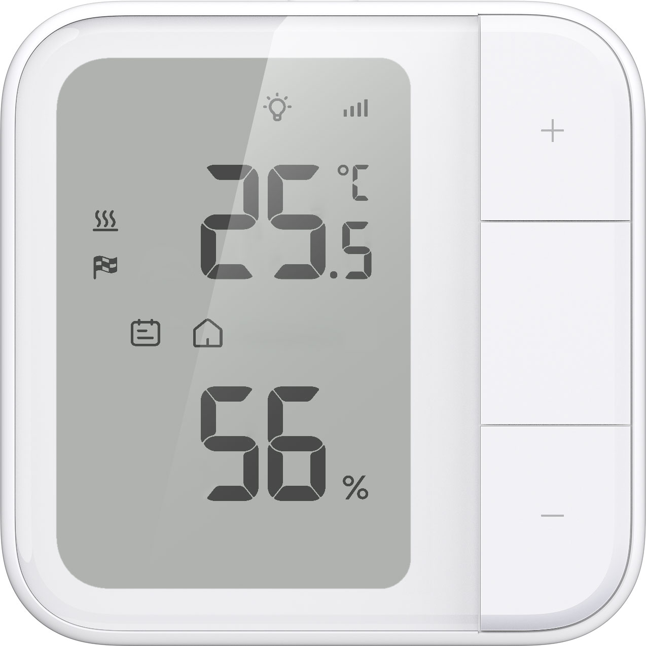

  • фізичне керування (сенсорні кнопки),
  • додаток Aqara Home,
  • голосові помічники (Siri, Alexa, Google Assistant),
  • розклад (до 7 таймслотів щодня) з тижневим циклом,
  • 5 попередньо встановлених режимів.

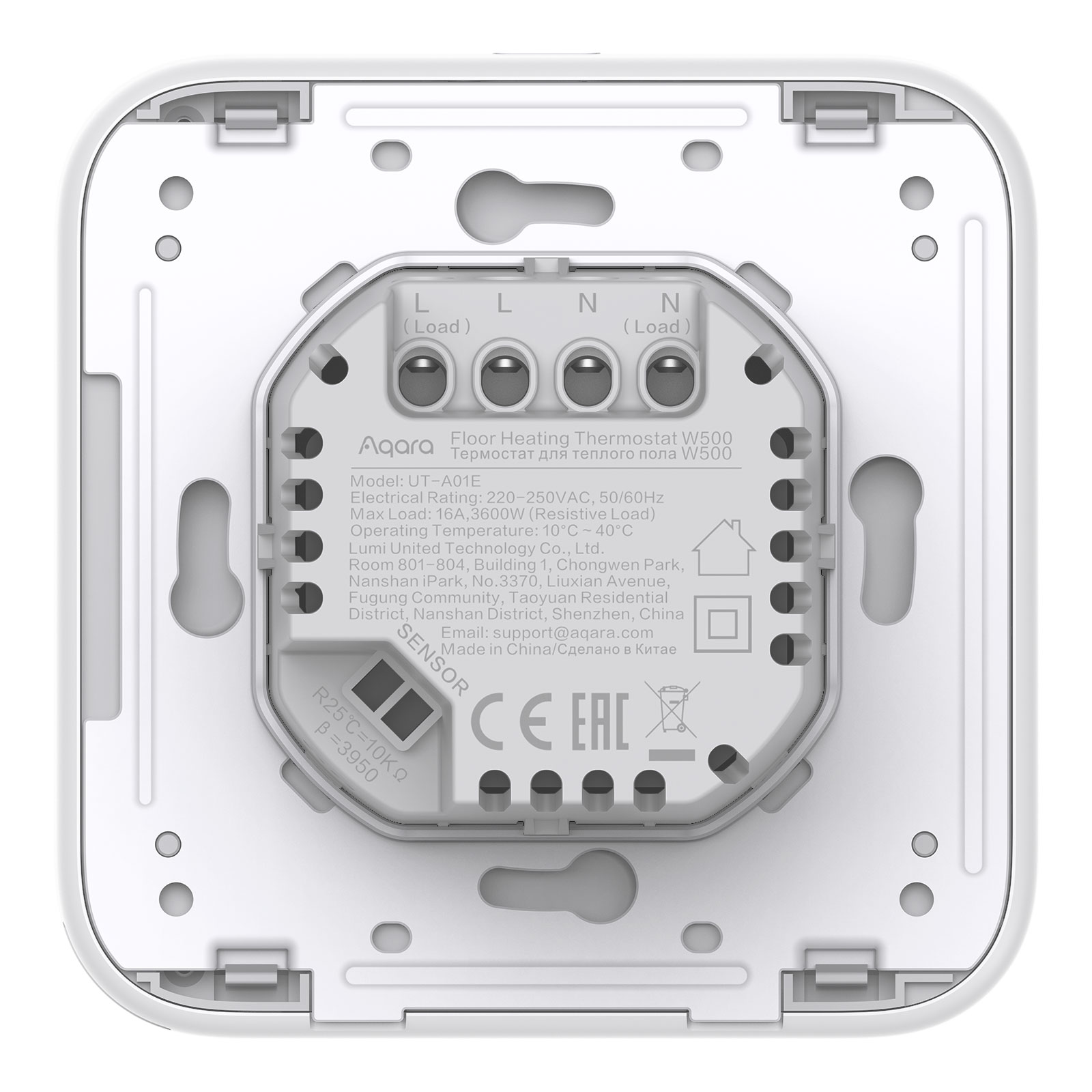

  • Назва продукту:  Термостат для теплої підлоги W500
  • Модель: UT-A01D
  • Розміри продукту: 86 × 86 × 45 мм (3,39 × 3,39 × 1,8 дюйма)
  • Бездротові протоколи: Thread/Zigbee, Bluetooth

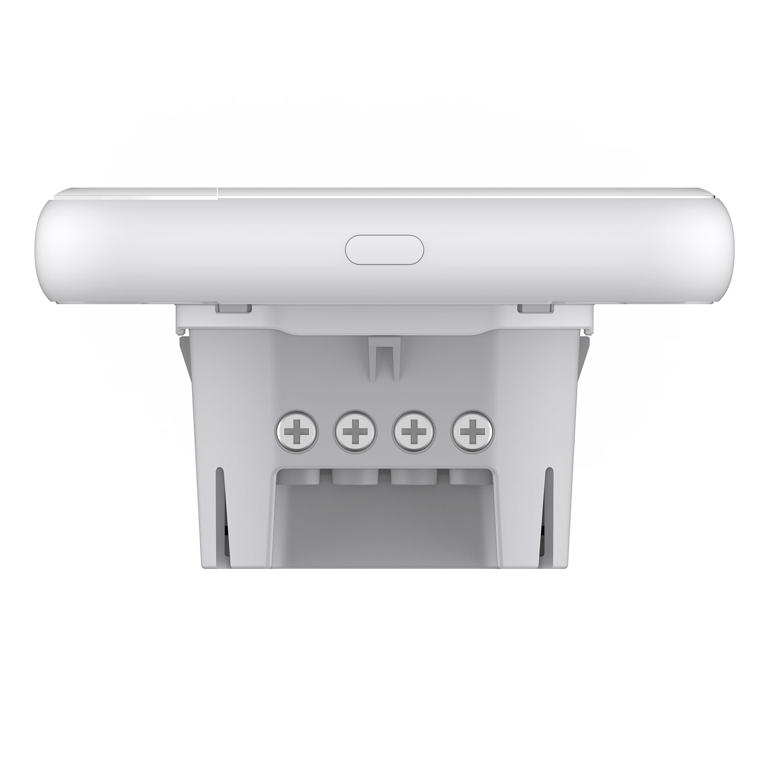

  • Живлення: 220-250 В змінного струму, макс. 16 А, 50/60 Гц, макс. 3600 Вт (резистивне навантаження)
  • Робоча температура: 0 °C ~ 40 °C (32 °F ~ 104 °F)
  • Робоча вологість: 0 ~ 90% відносної вологості, без конденсації
  • Комплектація: Термостат для теплої підлоги W500 × 1, Інструкція користувача × 1, Заява про відповідність × 1, Комплект гвинтів × 1, NTC × 1
