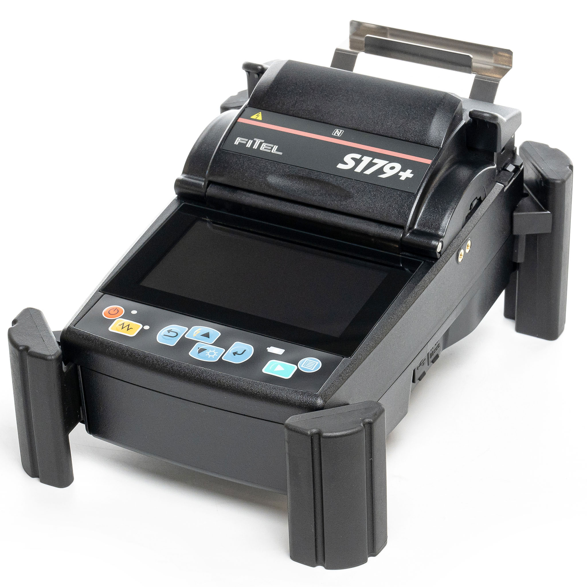

Опис зварювального апарату Fitel S179 Plus

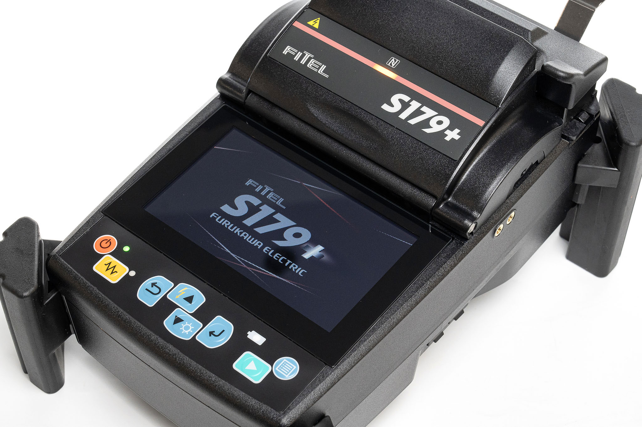

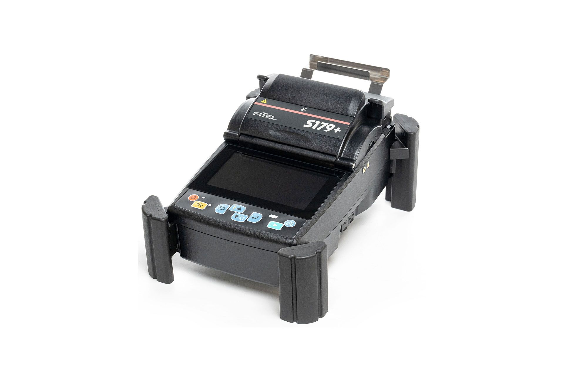

Поєднуючи в одному пристрої швидкість, точність, надійність і найновітніші методи передачі даних - новий зварювальний апарат однаково підходить як для робіт з прокладання ВОЛЗ, мереж PON і FTTx, так і для заводських цілей. Автоматичний зварювальний апарат з вирівнюванням по серцевині – модель FITEL S179 працює з усіма типами одиночних волокон, а також з оптичними коннекторами типу SC / LС.
Особливості Fitel S179+
  • Виняткова продуктивність для швидкого та стабільного зварювання волокон
  • Швидке та легке технічне обслуговування
  • Високошвидкісне зварювання та нагрівання
  • Міцний корпус із захистом від пошкоджень
  • Просте й інтуїтивно зрозуміле управління
  • Сумісність із конекторами, що зварюються на місці (SOC)
  • Підвищена зручність використання та портативність
  • Сучасні методи зв'язку
  • 200 циклів зварювання і термоусадки на одній зарядці
  • сенсорний 4.3-дюймовий дисплей
  • вмістовна робоча камера
  • 3+1 потужних світлодіодів підсвічування
  • V-подібний паз
  • посилений корпус (IK07)
  • захист (IP52)
Дана модель зварювального апарату ВОЛЗ відмінно підійде для широкого спектру завдань: від термінового виїзду аварійної бригади на "обрив" лінії оптоволокна до монтажу нових мереж. Завдяки захищеному корпусу його можна використовувати для прокладки PON в приватному секторі за будь-яких погодних умов.
