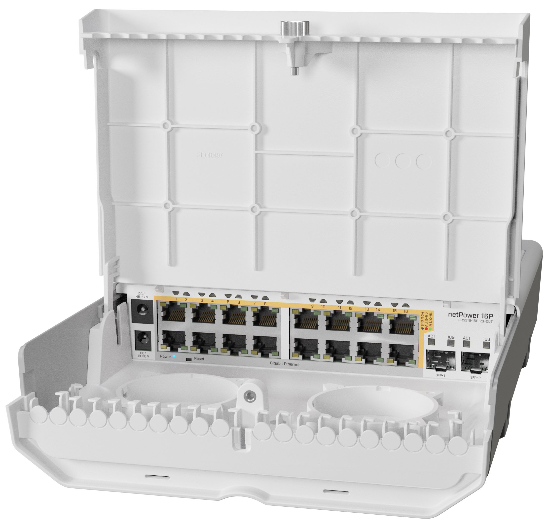

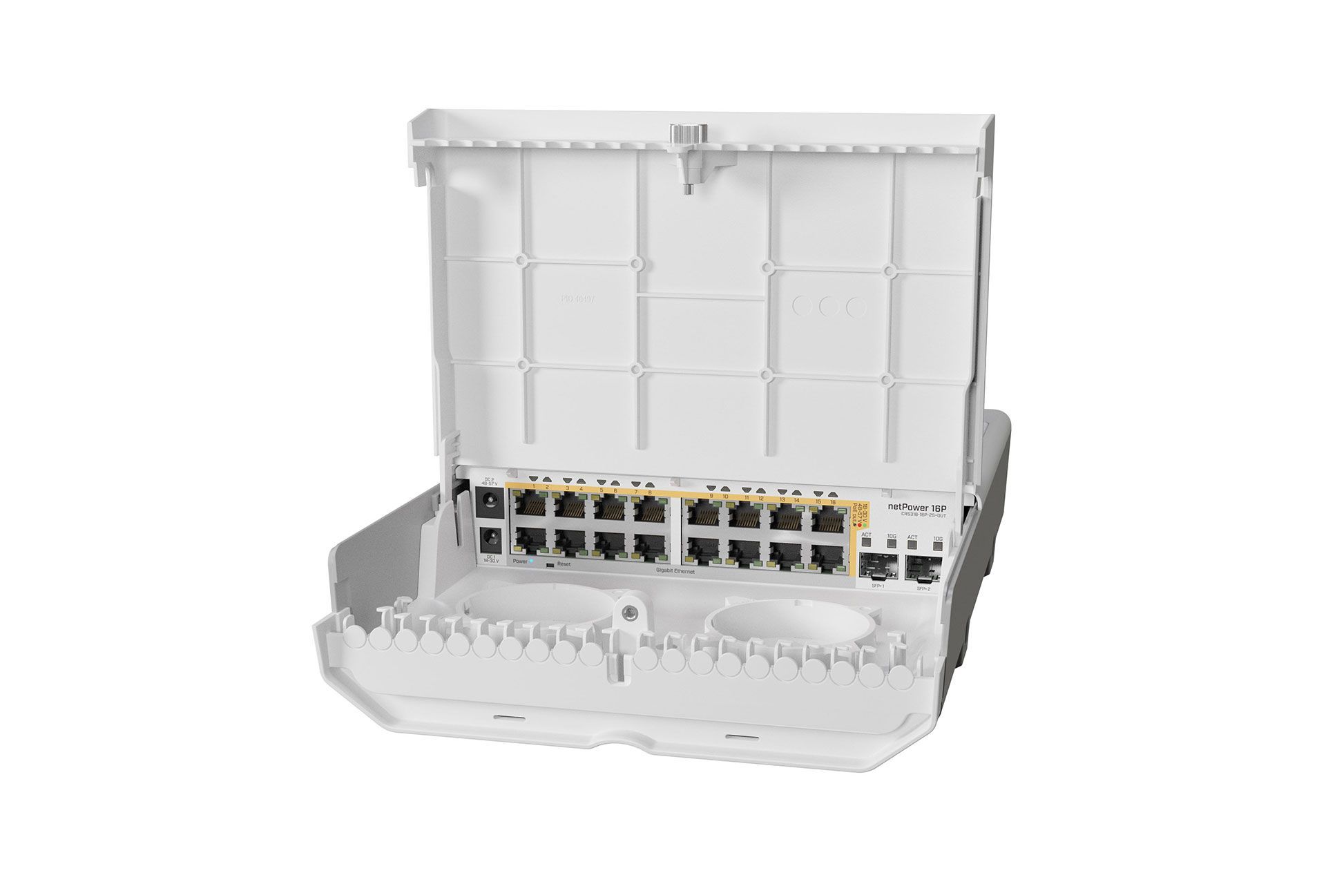

Ще ніколи не було так просто підключити кілька точок доступу або IP-камер та кілька каналів зв'язку на вишці. netPower 16P має 16 портів гігабітної мережі Ethernet з PoE-виходом і два порти SFP + для 10G волоконних вхідних посилань.

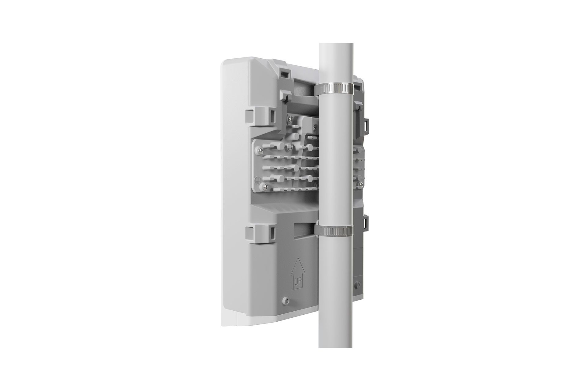

Його міцний і компактний зовнішній корпус дозволяє встановлювати комутатор у будь-яких середовищах - від вологих горищ і шахт до веж, щогл і стовпів із хомутами.
netPower 16P має неблоковану пропускну здатність 36 Гбіт/с, комутаційну здатність 72 Гбіт/с та швидкість пересилання 53,6 Мбіт/с.
Для підключення вам потрібен блок живлення 24 В для виходу PoE на 24 В та/або блок живлення 48 В для виходу PoE на 48 В (IEEE 802,3 at/af).
* Блок живлення НЕ входить у комплект виробу. Ви можете використовувати бажаний варіант живлення, наприклад, акумуляторний блок тощо. Сумісний також із джерелами живлення MikroTik 24HPOW, 48POW та 48V2A96W
