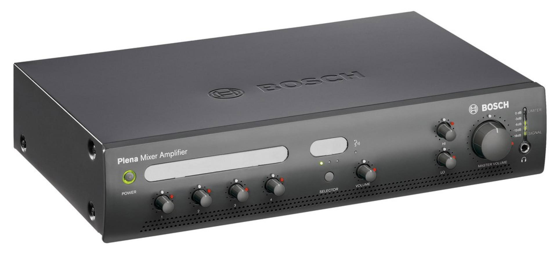

Описание усилителя BOSCH PLE-1MA030-EU
Силовые усилители PLE-1MA030-EU серии Plena есть высокопроизводительные профессиональные системы громкого оповещения с самыми современными функциями. Простота использования этих усилителей отражает важный принцип: сложность присуща конструкции и не отражается на удобстве использования техники. С помощью этого усилителя добиться высокой четкости объявления или хорошего воспроизведения музыки так же легко, как включить радиоприемник. Усилитель также удивительно доступный по цене, сохранив такие функции как подавление, приоритет и гибкость.
Для всех микрофонных / линейных входов можно выбрать уровень чувствительности микрофона или для линии. Выполняется балансировки входов, но входы могут использоваться и без балансировки. Можно включить фантомное источник питания для подачи питания на конденсаторные микрофоны.
Входные каналы 1 и 2 могут получать приоритет над всеми микрофонными и музыкальными входами:
  • Вход 1 активируется замыканием контакта при нажатии кнопки функции PTT ( "нажми и говори"). Можно настроить включение двухтонального звукового сигнала перед объявлением.
  • Вход 2 может включаться автоматически при подаче на него сигнала, то есть если кто-то говорит в микрофон (активация VOX).
Если приоритет настроен для одного или обоих входов, величину затухания (снижения) сигнала на входах типа "тюльпан" можно задать в пределах от -2 дБ (небольшое затухание) до -∞ дБ (отключение звука). Входные каналы 1 и 2 также оснащены речевыми фильтрами для улучшения четкости объявлений.

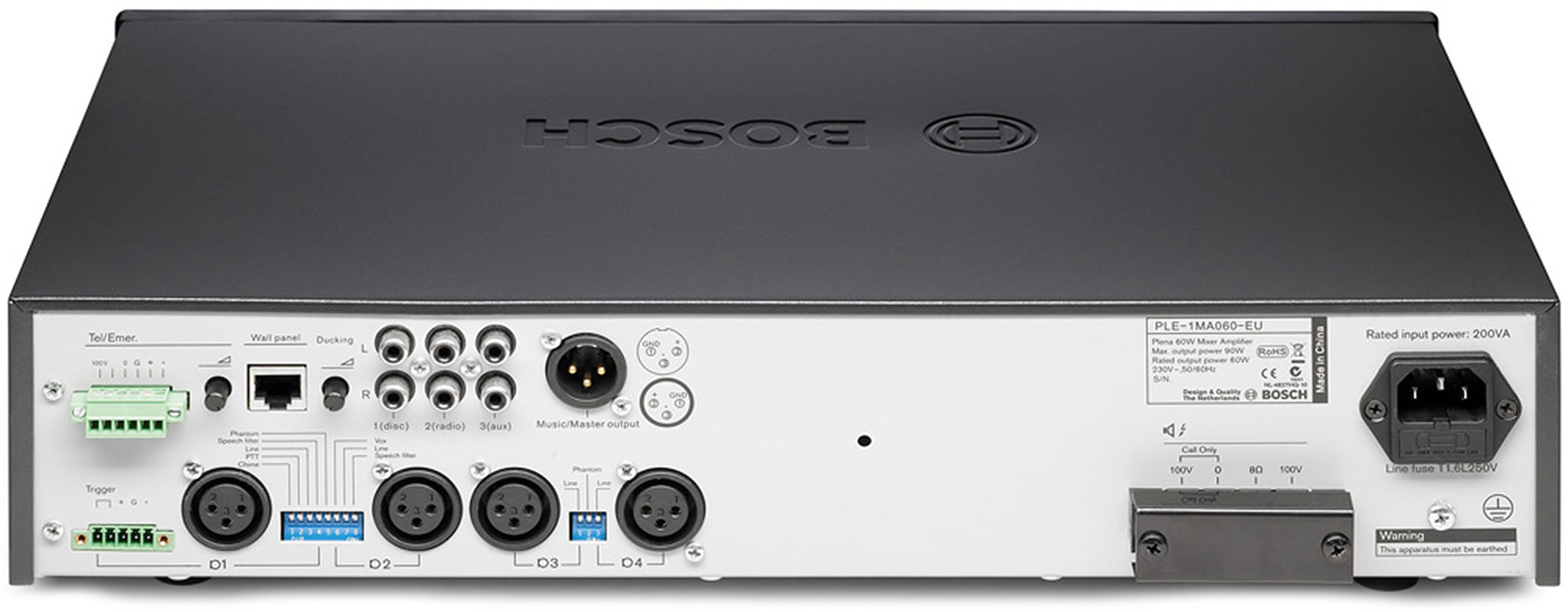

  • Макс. / Номин. мощность: 45/30 Вт
  • Диапазон частот: 50 Гц - 20 кГц
  • Фантомное питание: 16 В (отключаемый, на входах микрофон. 1-4)
  • Напряжение питания: 230 В / 50 Гц
  • Размеры (В x Ш x Г): 100 x 430 x 270 мм (ширина 19 дюймов, высота 2U)
  • Вес: 5 кг
