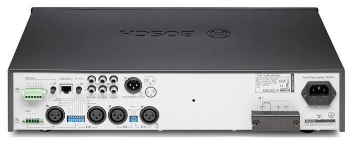

Описание усилителя BOSCH PLE-2MA240-EU
Силовые усилители звука PLE-2MA240-EU серии Plena есть высокопроизводительные профессиональные системы громкого оповещения с самыми современными функциями. Простота использования этих усилителей отражает важный принцип: сложность присуща конструкции и не отражается на удобстве использования техники. С помощью этого усилителя добиться высокой четкости объявления или хорошего воспроизведения музыки так же легко, как включить радиоприемник. Усилитель также доступен по цене, сохранив такие функции как подавление, приоритет и гибкость.
Для всех микрофонных/линейных входов можно выбрать уровень чувствительности микрофона или для линии. Выполняется балансировки входов, но входы могут использоваться и без балансировки. Можно включить фантомное источник питания для подачи питания на конденсаторные микрофоны.
Входные каналы 1 и 2 могут получать приоритет над всеми микрофонными и музыкальными входами:
  • Вход 1 активируется замыканием контакта при нажатии кнопки функции PTT ( "нажми и говори"). Можно настроить включение двухтонального звукового сигнала перед объявлением.
  • Вход 2 может включаться автоматически при подаче на него сигнала, то есть если кто-то говорит в микрофон (активация VOX).
Если приоритет настроен для одного или обоих входов, величину затухания (снижения) сигнала на входах типа "тюльпан" можно задать в пределах от -2 дБ (небольшое затухание) до -∞ дБ (отключение звука). Входные каналы 1 и 2 также оснащены речевыми фильтрами для улучшения четкости объявлений.
Питание от сети
  • Напряжение: 115/230 В перем. тока ± 10%, 50/60 Гц
  • Пусковой ток для PLE-2MA240-EU: 9/19 А (230/115 В перем. Тока)
Источник питания от батареи
  • Напряжение: 24 В пост. тока, + 10% / -15%
  • Ток PLE-2MA240-EU: 12 А
  • Зарядный ток: 0,5 А пост. тока
  • Зарядная плавающая напряжение: 27,3 В пост. тока
  • Потребляемая мощность: 800 ВА
Рабочие характеристики
  • Частотная характеристика: от 50 Гц до 20 кГц (+1 / -3 дБ при -10 дБ при номинальной выходной мощности)
  • Искажения: <1% при номинальной выходной мощности, 1 кГц
  • Контроль низких частот: Макс. -12 / + 12 дБ (частота зависит от настроек)
  • Контроль высоких частот: Макс. -12 / + 12 дБ (частота зависит от настроек)
Вход RJ-45 2 x
  • Вход вызывной станции Для PLE-2CS (MM)
  • Вход настенной панели Для PLE-WP3S2Z
Микрофонный / линейный вход 6 x
  • Вход 1 (контакт PTT с функцией приглушения) 5-контактный евроразъем, симметричный, с фантомным питанием (3-контактный разъем XLR, симметричный, с фантомным питанием)
  • Входы 2-6 (VOX с функцией приглушения на входе 2): 3 контактный разъем XLR, симметричный, с фантомным питанием
  • Чувствительность: 1 мВ (микрофон) 1 В (линия)
  • Импеданс:> 1 кОм (микрофонный) > 5 кОм (линейный)
  • Уровень сигнал-шум (фикс. При макс. Уровни громкости): 63 дБ
  • Сигнал-шум (фикс. При минимальном количестве. Уровни громкости / выкл.):> 5 дБ
  • Динамический диапазон: 93 дБ
  • Уровень сигнал-шум (фикс. При макс. Уровни громкости):> 63 дБ (микрофонный),> 70 дБ (линейный)
  • Сигнал-шум (фикс. При минимальном количестве. Уровни громкости / выкл.):> 75 дБ
  • Коэффициент подавления синфазного сигнала (микрофон):> 40 дБ (от 50 Гц до 20 кГц)
  • Запас по уровню:> 17 дБ
  • Языковой фильтр: -3 дБ при 315 Гц, фильтр верхних частот, 6 дБ / окт
  • Источник фантомного питания: 16 В при 1,2 кОм (микрофонный)
  • VOX (вход 1 и 2): время нарастания сигнала 150 мс, время выдержки 2 с
Музыкальные входы 3x
  • Разъем: Тюльпан, преобразования стерео в моно
  • Чувствительность: 300 мВ
  • Импеданс: 22 кОм
  • Уровень сигнал-шум (фикс. При макс. Уровни громкости):> 70 дБ
  • Запас по уровню:> 25 дБ
Экстренный / телефонный 1 x
  • Разъем 7-контактный вставляется винтовой зажим
  • Чувствительность телефона 1 В максимум
  • Чувствительность: 100 В 100 В максимум
  • Импеданс:> 10 кОм
  • Уровень сигнал-шум (фикс. При макс. Уровни громкости):> 65 дБ
  • VOX: порог 50 мВ; время нарастания сигнала 150 мс; время выдержки 2 с
Вставка 1 x
  • Разъем: Тюльпан
  • Номинальный уровень 1 В
  • Импеданс:> 10 кОм
Главный / музыкальный выход 1 x
  • Разъем: 3-контактный XLR, симметричный
  • Импеданс <100 Ом
Выходы громкоговорителя 100 В *
  • Разъем: Зажимной, плавающий
  • Макс. / Номин .: 360 Вт / 240 Вт
Выход громкоговорителя 8 Ом *
  • Разъем: подключаемых контактные колодки (евростандарт), плавающие
  • PLE-2MA240-EU: 44 В (240 Вт)
Механические характеристики
  • Размеры (В x Ш x Г) 100 x 430 x 270 мм (ширина 19 дюймов, высота 2U)
  • Монтаж: Автономный, в 19-дюймовую стойку
  • Цвет: Темно-серый
  • Масса (PLE-2MA240-EU) Около 12,5 кг
Условия эксплуатации
  • Рабочая температура: от -10 ° C до +45 ° C
  • Температура хранения: от -40 ° C до +70 ° C
  • Относительная влажность: <95%
  • Уровень шума от работы вентилятора: <33 дБ SPL на расстоянии 1 м, с контролем температуры
* Минус 1 дБ при работе от батареи 24 В.
