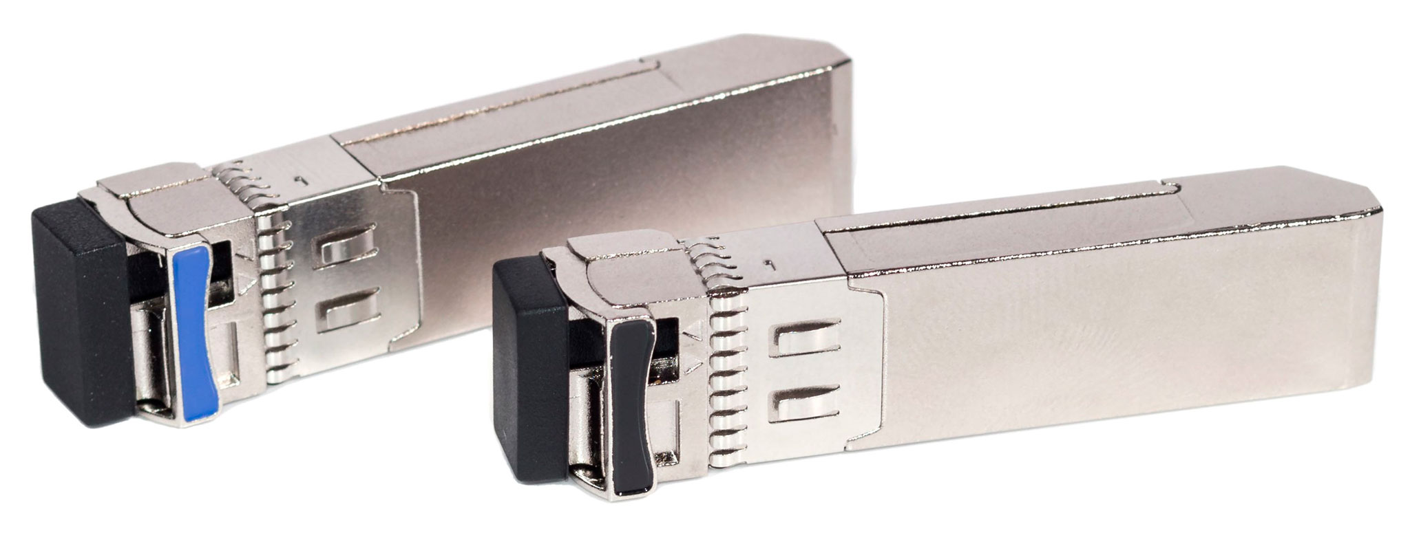

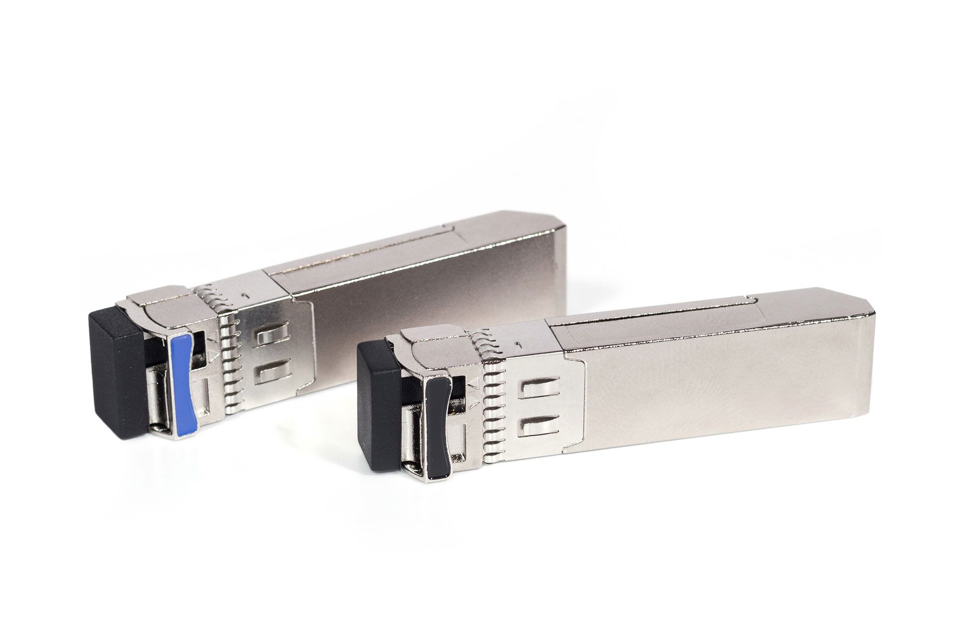

Опис модуля Optolink SFP+ BIDI-15-80D
Модулі SFP+-BIDI-14-80D та SFP+-BIDI-15-80D служать інтерфейсом передачі даних по двом одномодовим волокнам на відстань до 80 км, працюють на довжині хвиль 1490 нм і 1550 нм використовуючи стандарти IEEE 802.3ae 10GBASE-LR/LW.
Галузь застосування
  • 10GBASE-LR at 10.31Gbps
  • 10GBASE-LW at 9.95Gbps
  • інші оптичні лінії зв'язку
Основні можливості
  • роз'єм для оптичного кабелю: LC
  • відстань передачі до 80 км (SMF)
  • можливість гарячої заміни
  • низьке енергоспоживання
  • напруга живлення: +3.3 V
  • робоча температура: 0 ~ 70 ° C
  • RoHS 6/6 сумісний
  • Digital diagnostic monitor
  • відповідає SFP + Electrical MSA SFF-8431
  • відповідає SFP + Mechanical MSA SFF-8432
  • Форм-фактор: SFP
  • Тип раз’єму: LC
  • Тип волокна: SМF
Робоча довжина хвилі, нм
  • SFP+-BIDI-14-80D: Tx:1490/Rx:1550
  • SFP+-BIDI-15-80D: Tx:1550/Rx:1490
Додаткові характеристики
  • Відстань передачі даних, км: 80
  • Швидкість передачі даних, Гбіт/с: 10
  • Гаряча заміна: Так
  • RoHS: Так
  • Живлення, В: 3,3
  • Діапазон температур, °C: Эксплуатація від 0 до +70
  • Габариты виробу, ШxВxГ, (мм): 13,9x10,32x57,4
  • Упаковка: Блістер на x 10 шт.
  • Гарантія: 1 рік
