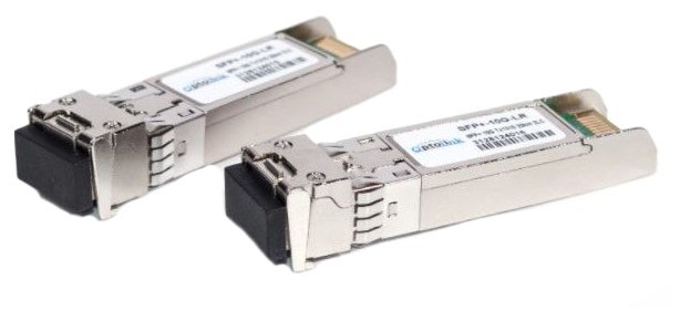

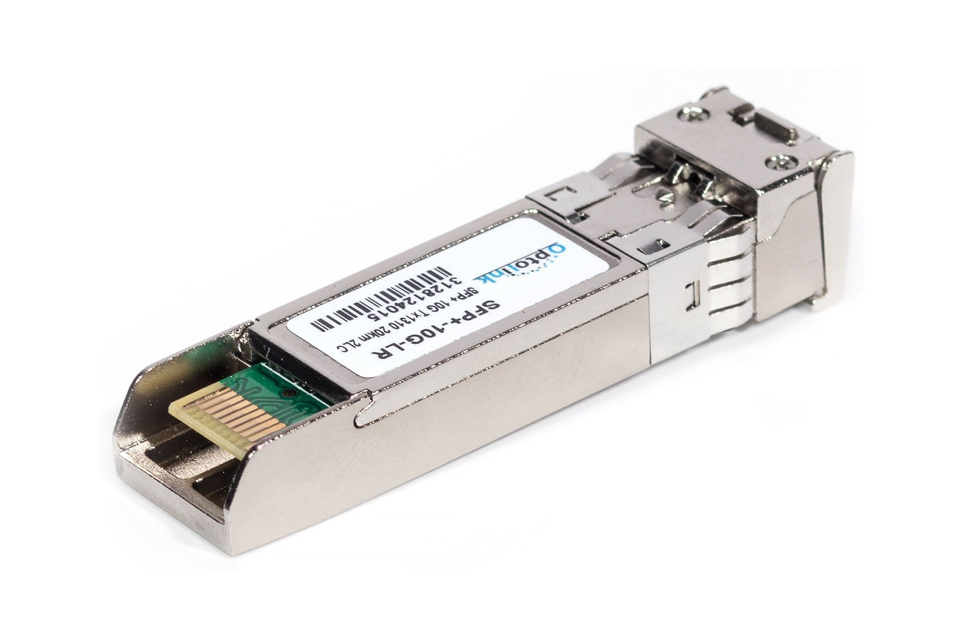

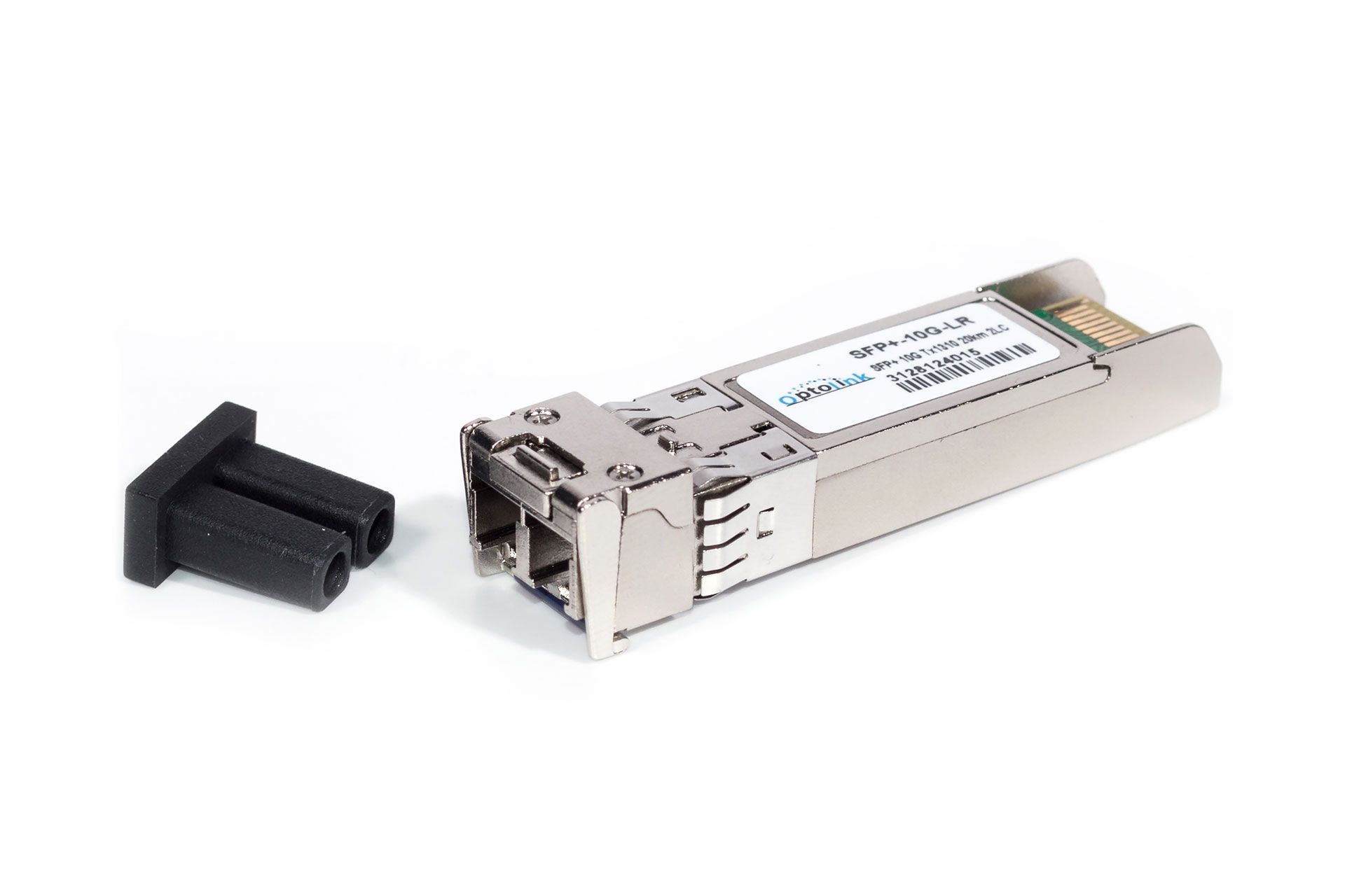

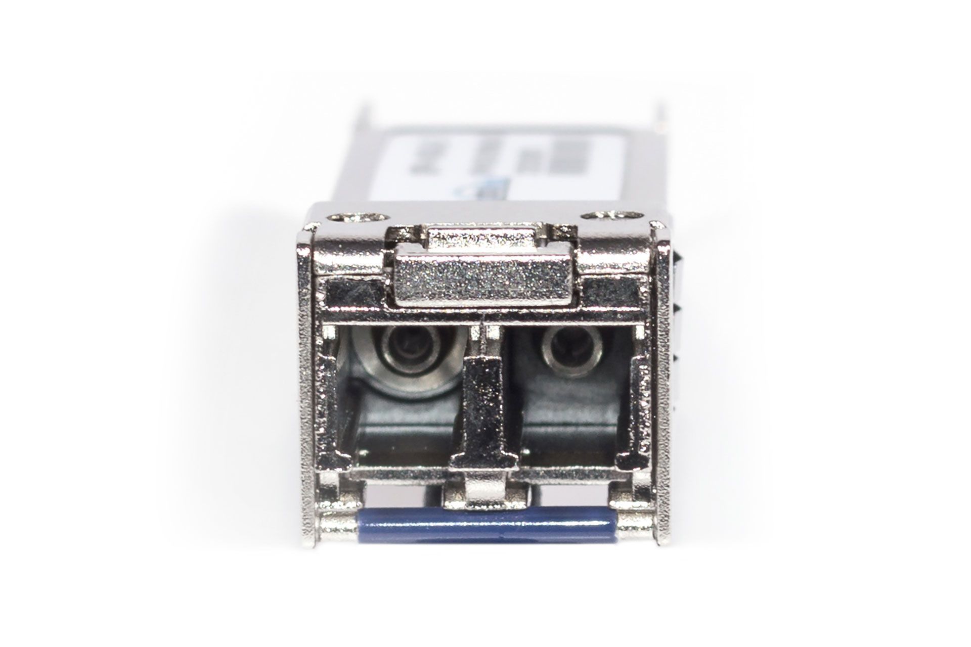

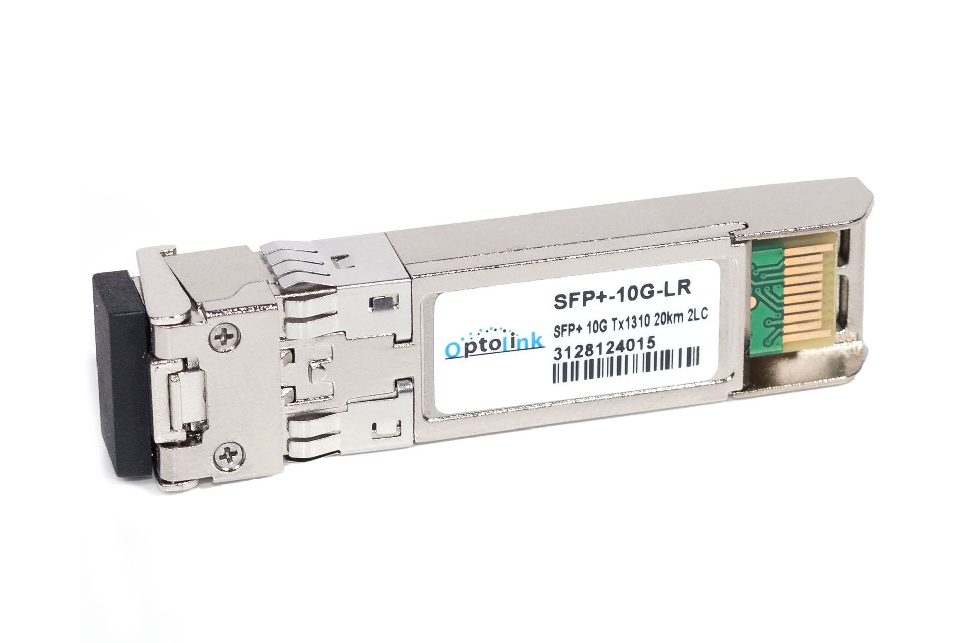

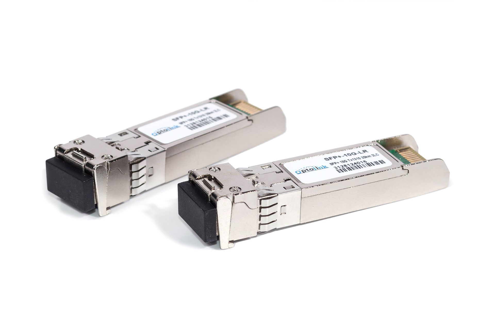

Опис оптичного модуля Optolink SFP+ 10G-SR
Модуль SFP+-10GB-SR служить інтерфейсом передачі даних по двох волоконному багатомодовому кабелю до 300 м, працює на номінальній довжині хвилі 850 нм використовуючи стандарти IEEE 802.3ae 10GBASE-SR / SW. SFP + 20-ти контактний роз'єм дає можливість гарячої заміни.
Галузь застосування
  • 10GBASE-SR at 10.3125Gbps
  • 10GBASE-SW at 9.953Gbps
  • інші оптичні лінії зв'язку
Основні можливості
  • роз'єм для оптичного кабелю: 2xLC
  • відстань передачі до 300 м (OM3 MMF)
  • можливість гарячої заміни
  • низьке енергоспоживання
  • напруга живлення: +3.3 V
  • робоча температура: 0 ~ 70 ° C
  • RoHS 6/6 сумісний
  • Digital diagnostic monitor
  • відповідає SFP + Electrical MSA SFF-8431
  • відповідає SFP + Mechanical MSA SFF-8432
  • Форм-фактор: SFP
  • Тип раз’єму: 2xLC
  • Кількість використовуваних волокон: 2
  • Тип волокна: MМF, 50/125 µm
  • Робоча довжина хвилі, нм: Tx:850/Rx:850
  • Відстань передачі даних, м: 300
  • Швидкість передачі даних, Гбіт/с: 10
  • Гаряча заміна: Так
  • RoHS: Так
  • Живлення, В: 3,3
  • Діапазон температур, °C: Эксплуатація від 0 до +70
  • Габариты виробу, ШxВxГ, (мм): 13,9x10,32x57,4
