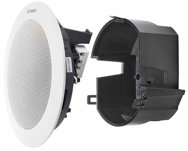

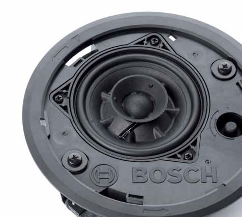

Стельові гучномовці Bosch LC4-UC12E встановлюються на різні типи стель. Вони придатні для високоякісного відтворення мови і музики в системах оповіщення, що встановлюються всередині приміщень. У гучномовцях цієї лінійки використовується нова технологія CosCone, що гарантує неперевершену якість звуку при невеликому розмірі пристрою. Ця технологія забезпечує широке і рівномірне поширення всіх октавних частот і усуває високочастотне випромінювання. Для покриття певної області потрібна менша кількість гучномовців, причому усувається помітне "загасання" звуку, яке може проявлятися при пересуванні слухача від одного гучномовця до іншого.

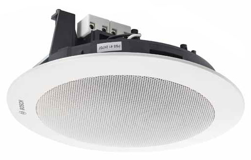

Стельовий гучномовець LC4-UC12E є легкий та компактний пристрій з непомітною передньою решіткою. Гучномовець володіє вхідною потужністю 12 Вт і широким кутом розкриття, що забезпечує широке і рівномірне поширення значущих октавних частот, хорошу розбірливість мови і чіткість передачі музики.

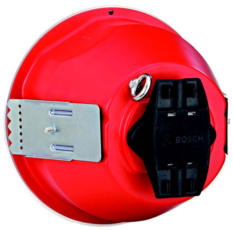

Також в лінійку LC4 входять задній короб і металевий протипожежний купол.
