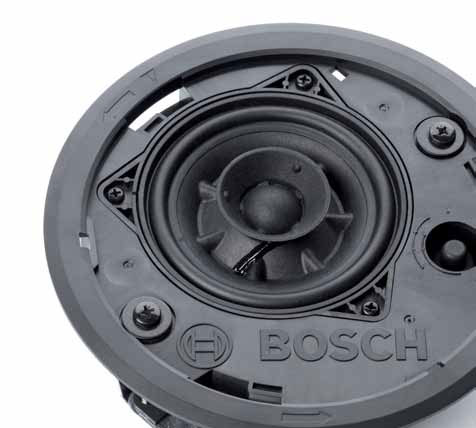

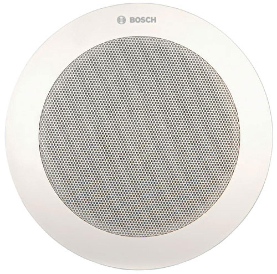

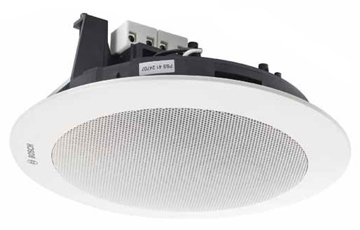

Опис гучномовця BOSCH LC4-UC24E
Стельові гучномовці Bosch LC4-UC24E встановлюються на різні типи стель. Вони придатні для високоякісного відтворення мови і музики в системах оповіщення, що встановлюються всередині приміщень. У гучномовцях цієї лінійки використовується нова технологія CosCone, що гарантує неперевершену якість звуку при невеликому розмірі пристрою. Ця технологія забезпечує широке і рівномірне поширення всіх октавних частот і усуває високочастотне випромінювання. Для покриття певної області потрібна менша кількість гучномовців, причому усувається помітне "загасання" звуку, яке може проявлятися при пересуванні слухача від одного гучномовця до іншого.
Стельовий гучномовець LC4-UC24E є легкий та компактний пристрій з непомітною передньою решіткою. Гучномовець володіє вхідною потужністю 24 Вт і широким кутом розкриття, що забезпечує широке і рівномірне поширення значущих октавних частот, хорошу розбірливість мови і чіткість передачі музики.

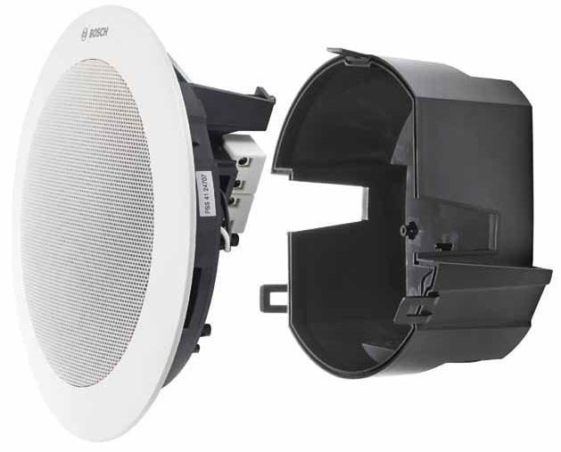

Також в лінійку LC4 входять задній короб і металевий протипожежний купол.

  • Електричне з'єднання: 4-контактна гвинтова клемна колодка

Матеріал
  • Гучномовець: пластик ABS (V 0)
  • Передня решітка: сталева сітка з ободом із пластику ABS (V 0)
  • Гучномовець: Чорний (RAL 9011)
  • Передня решітка: Білий (RAL 9003)
