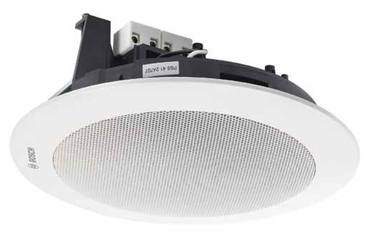

Опис гучномовця BOSCH LC4-UC06E

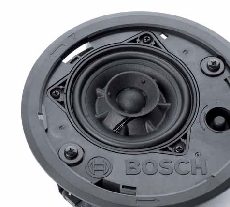

Стельові гучномовці Bosch LC4-UC06E встановлюються на різні типи стель. Вони придатні для високоякісного відтворення мови і музики в системах оповіщення, що встановлюються всередині приміщень. У гучномовцях цієї лінійки використовується нова технологія CosCone, що гарантує неперевершену якість звуку при невеликому розмірі пристрою. Ця технологія забезпечує широке і рівномірне поширення всіх октавних частот і усуває високочастотне випромінювання. Для покриття певної області потрібна менша кількість гучномовців, причому усувається помітне "загасання" звуку, яке може проявлятися при пересуванні слухача від одного гучномовця до іншого.

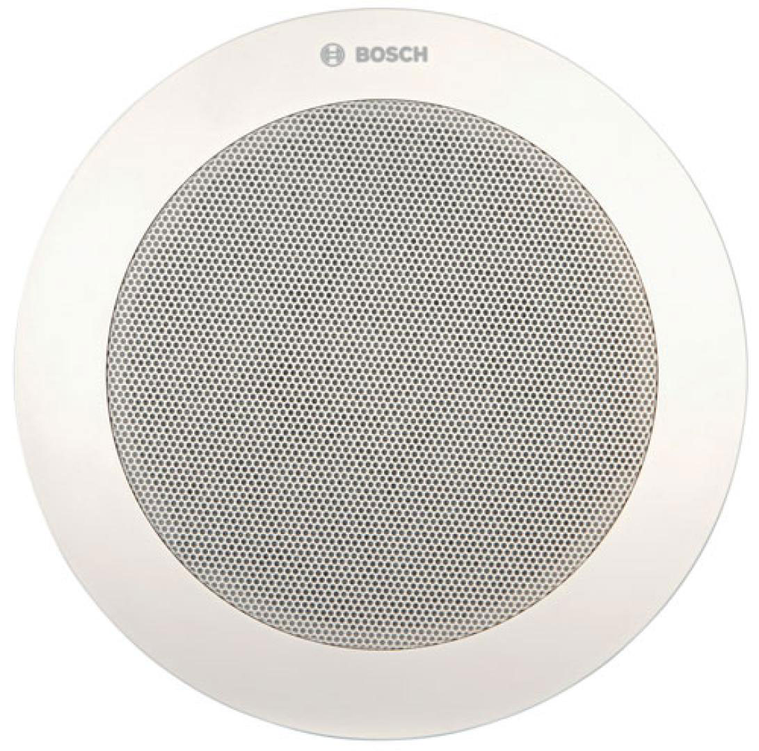

Стельовий гучномовець LC4-UC06E є легкий та компактний пристрій з непомітною передньою решіткою. Гучномовець володіє вхідною потужністю 6 Вт і широким кутом розкриття, що забезпечує широке і рівномірне поширення значущих октавних частот, хорошу розбірливість мови і чіткість передачі музики.

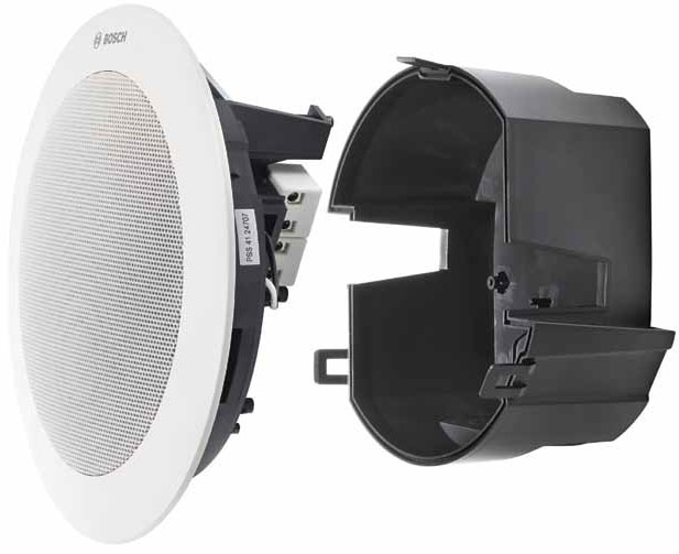

Також в лінійку LC4 входять задній короб і металевий протипожежний купол.
  • Максимальна потужність: 9 Вт
  • Номінальна потужність: 6 Вт (6/3/1,5/0,75 Вт)
  • Рівень звукового тиску при номінальній потужності 6 Вт / 1 Вт (1 кГц, 1 м): 95 дБ / 87 дБ (УЗД)
  • Кут розкриття при 1 кГц / 4 кГц (-6 дБ): 180 ° / 180 °
  • Ефективний частотний діапазон (-10 дБ): Від 65 Гц до 20 кГц
  • Номінальна напруга: 6,93 / 70 / 100 В
  • Номінальний опір: 8 / 835 / 1667 Ом
  • Електричне з'єднання: 4-контактна гвинтова клемна колодка
  • Робоча температура: від -25 ° C до +55 ° C
  • Відносна вологість: <95%
  • Маса: 800 г
Розміри
  • Діаметр: 200 мм
  • Монтажний отвір: 162 мм
Матеріал
  • Гучномовець: пластик ABS (V 0)
  • Передня решітка: сталева сітка з ободом із пластику ABS (V 0)
  • Гучномовець: Чорний (RAL 9011)
  • Передня решітка: Білий (RAL 9003)
