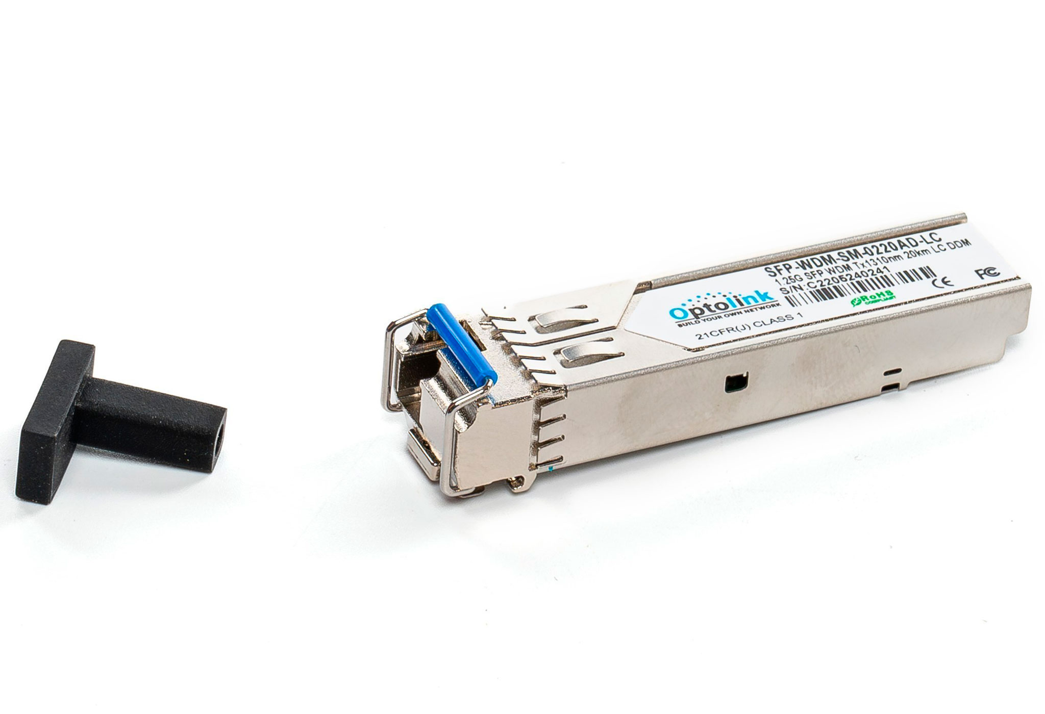

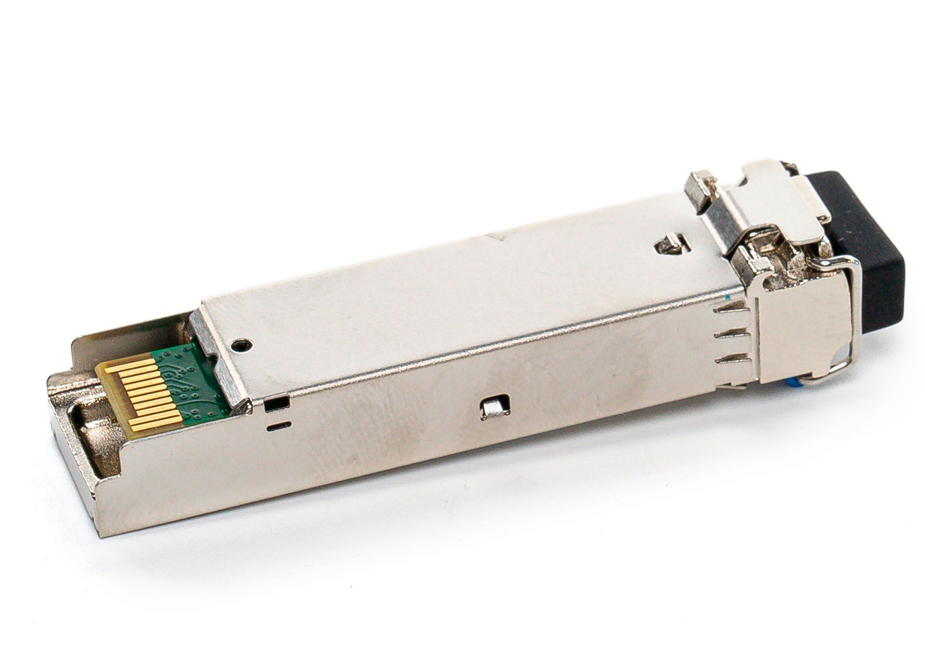

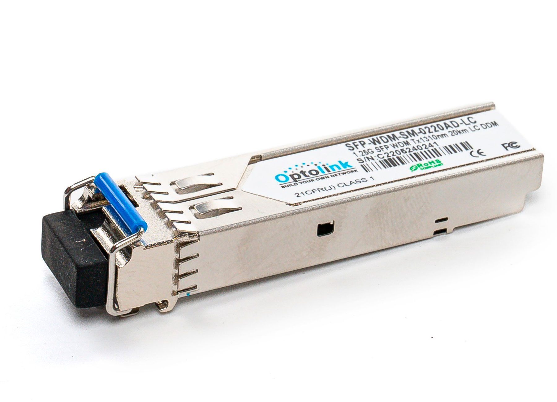

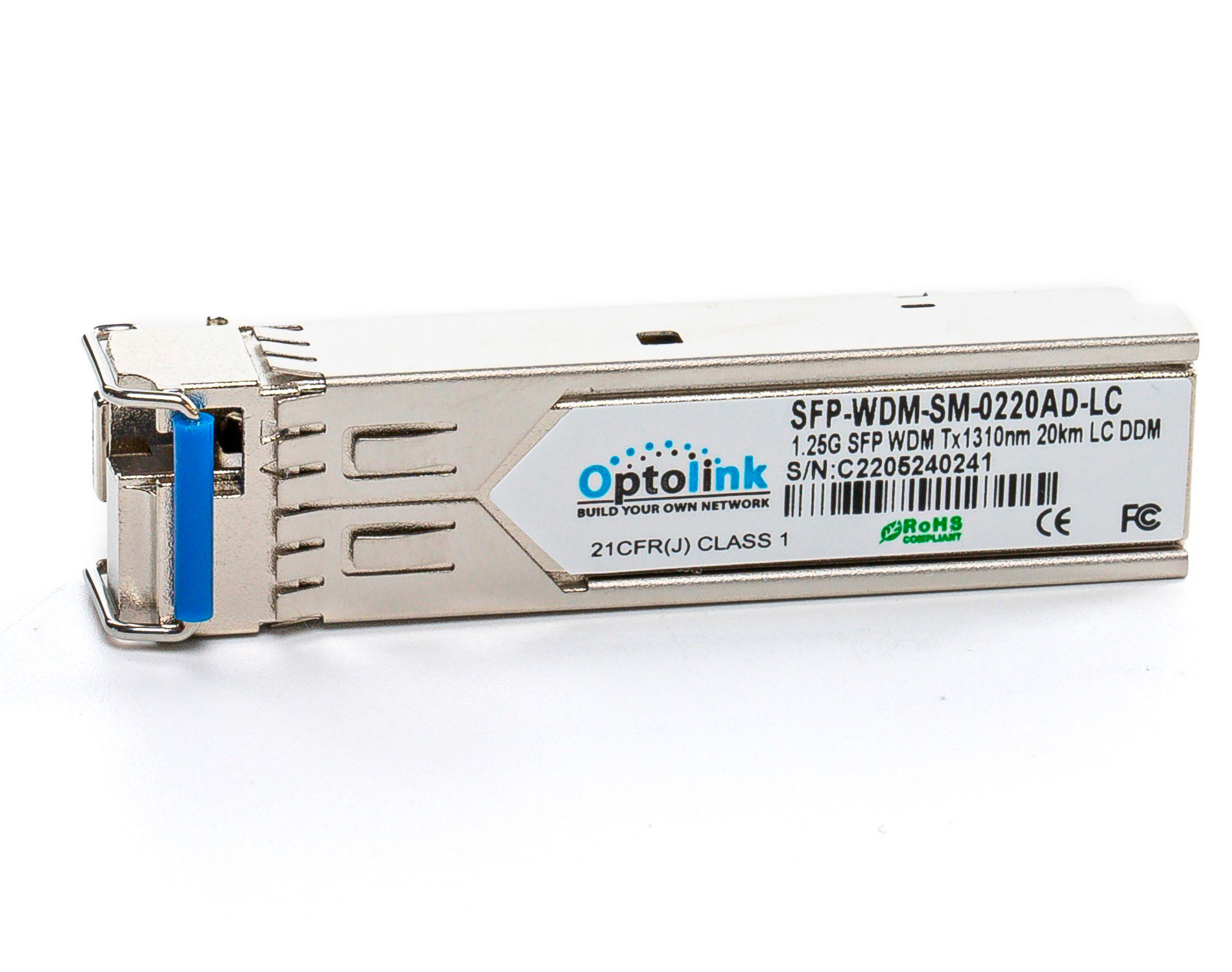

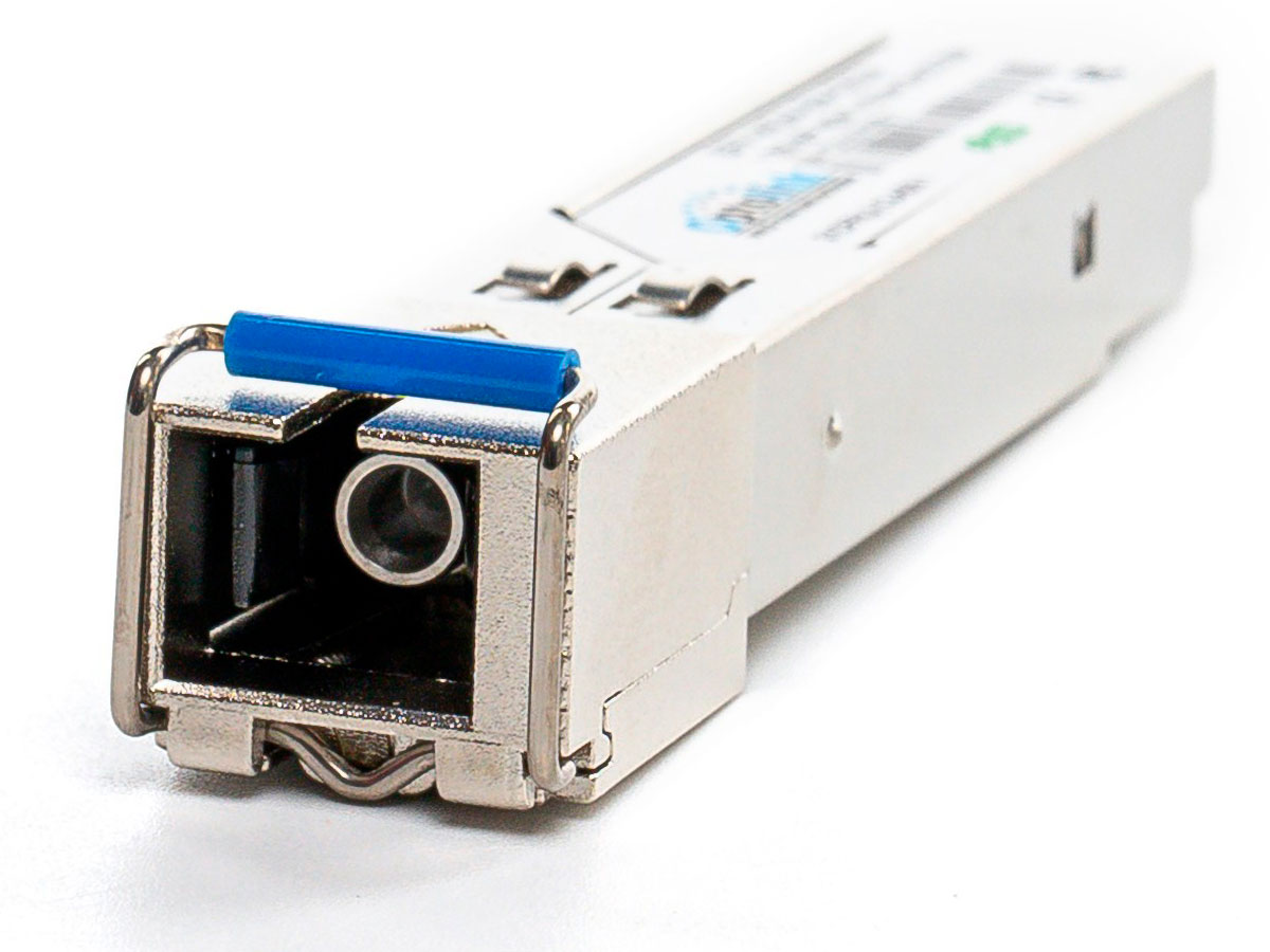

Модуль оптический Optolink SFP-WDM-SM-0220AD-LC (1G, 20km, LC, Tx 1310nm)

Описание модели Optolink SFP-WDM-SM-0220 A/B/D
SFP модуль SFP-WDM-SM-0220 A / B / D предназначен для построения оптических линий связи, служит интерфейсом передачи данных по одноволоконному одномодовому кабелю до 20 км. Форм-фактор SFP (Small Form-factor Pluggable) - компактный оптический приемник. Состоит из лазера, фотодиодного приемника, микросхемы для усиления и восстановления сигнала, а также микросхемы преобразования данных. Поддерживает возможность горячей замены.
Длина работы волны:
  • RCI SFP-WDM-SM-0220A - лазер 1310 нм, приемник 1550 нм
  • RCI SFP-WDM-SM-0220B - лазер 1550 нм, приемник 1310 нм
Область применения
  • ATM
  • SONT/SDH/PDH
  • FDDI
  • Fiber Channel
Основные характеристики
  • Максимальная длина одноволоконного одномодового оптического кабеля 9/125 мкм: 20 km
  • Рабочая температура: 0 ~ 70° C
  • Напряжение питания: +3.3 V
  • Разъем для оптического кабеля: LC
Оптический модуль SFP-WDM-SM-0220 A\B соответствует требованиям лазерной безопасности 1-го класса, спроектированный по спецификации Multi-source Agreement (MSA).
  • Форм-фактор: SFP
  • Тип разъема: 1xLC
  • Тип излучателя: FP (лазер с резонатором Фабри-Перо)
  • Количество используемых волокон: 1
  • Тип волокна: SМ, 9/125 μm
  • Рабочая длина волны, нм: Tx: 1310/Rx: 1550
  • Расстояние передачи данных, км: 20
  • Скорость передачи данных, Гбит/с: 1
  • Горячая замена: Да
  • RoHS: Да
  • Питание, В: 3,3
  • Диапазон температур, °C: Эксплуатация от 0 до +70
  • Габариты изделия, ШхВхГ, (мм): 13,4x11,0x64,0
  • Упаковка: Блистерная x 10 шт.
  • Гарантия: 1 год
