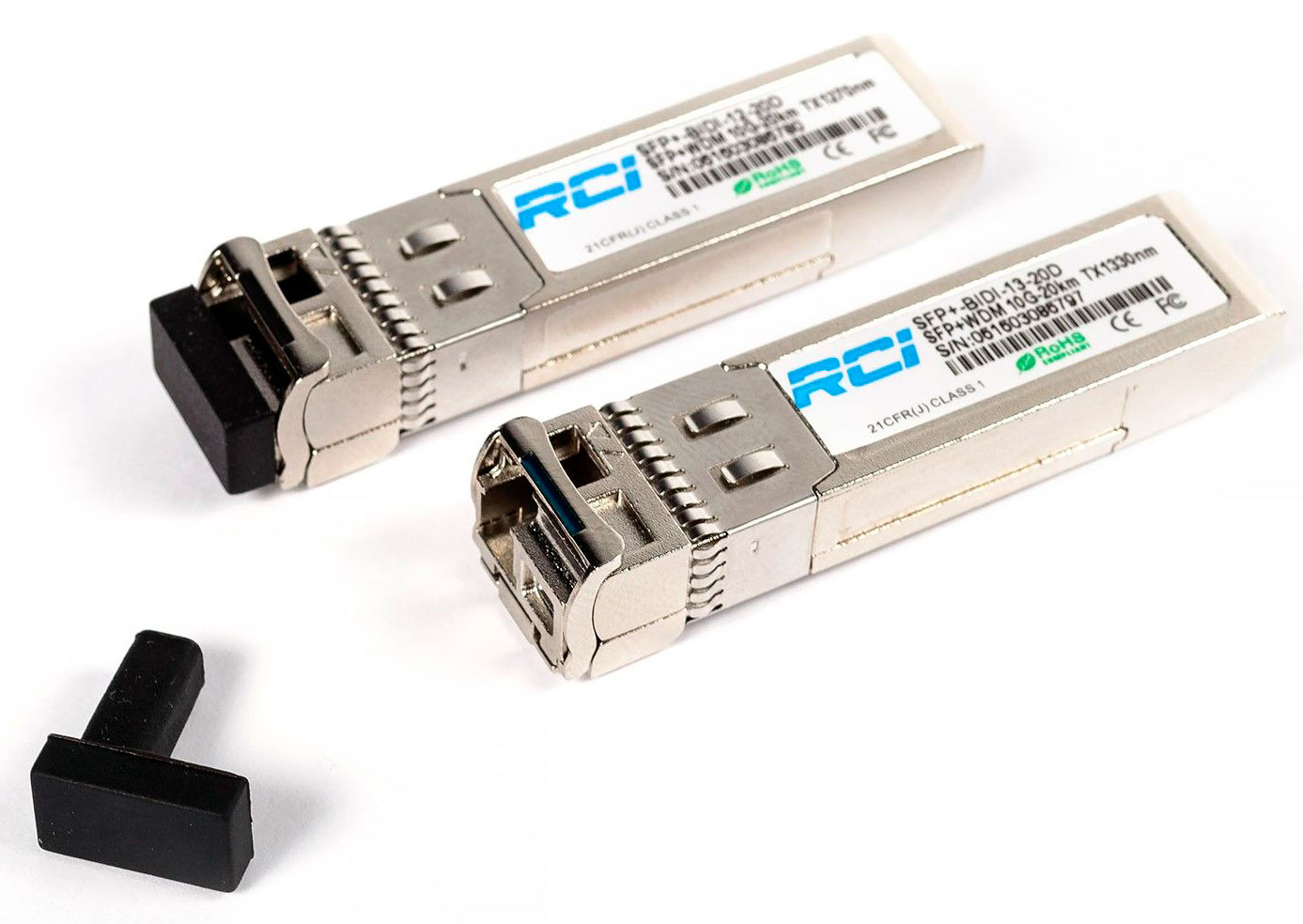

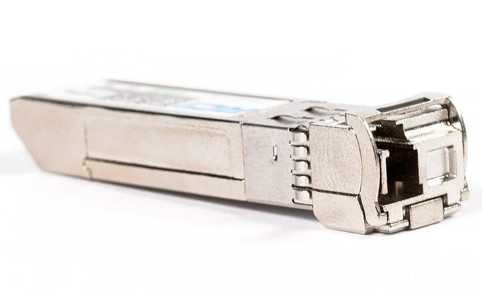

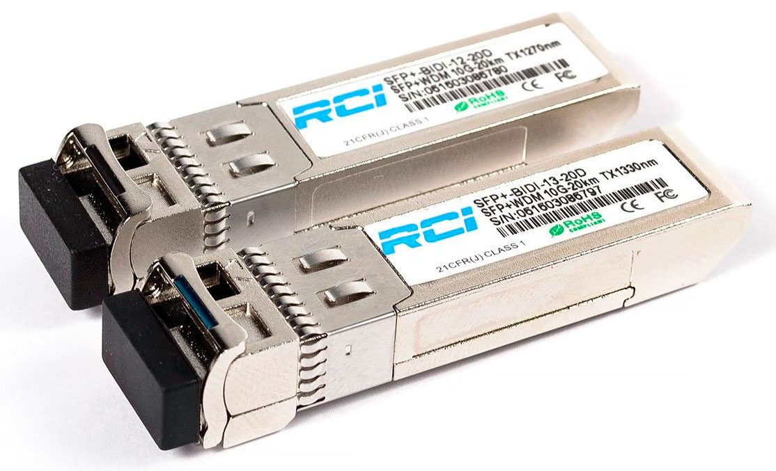

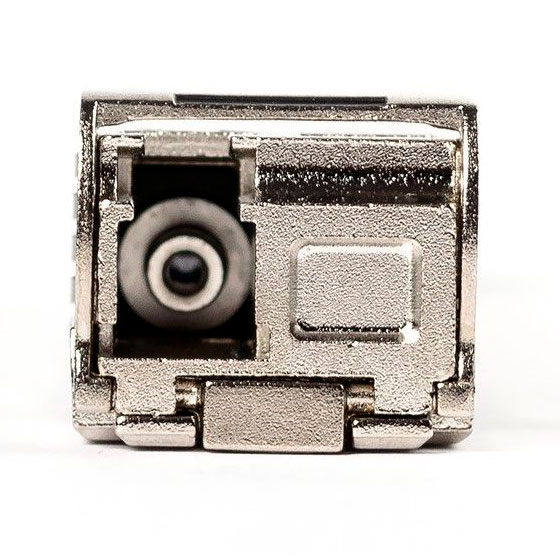

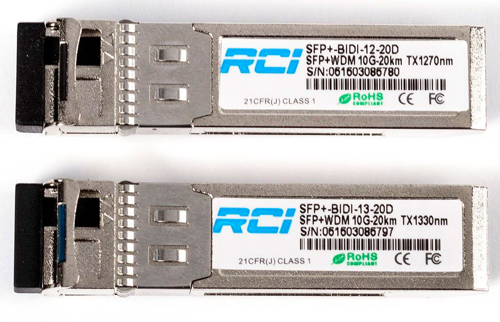

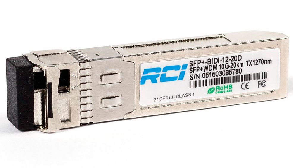

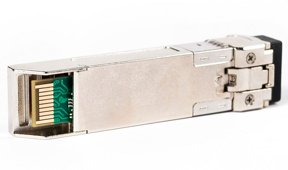

Описание модели RCI SFP+-BIDI-13-60D
Модули SFP+-BIDI-12-60D и SFP+-BIDI-13-60D служат интерфейсом передачи данных по двум одномодовым волокнам на расстояние до 60 км, работающих на длине волн 1270 нм и 1330 нм используя стандарты IEEE 802.3ae 10GBASE-LR/LW.
Область применения:
  • 10GBASE-LR at 10.31Gbps
  • 10GBASE-LW at 9.95Gbps
  • другие оптические линии связи
Основные возможности
  • разъем для оптического кабеля: LC
  • расстояние передачи до 60 км (SMF)
  • возможность горячей замены
  • низкое энергопотребление
  • напряжение питания: +3.3 V
  • рабочая температура: 0 ~ 70°C
  • RoHS 6/6 совместим
  • Digital diagnostic monitor
  • соответствует SFP+ Electrical MSA SFF-8431
  • соответствует SFP+ Mechanical MSA SFF-8432
Модуль соответствует требованиям лазерной безопасности 1-го класса в соответствии с международным стандартом безопасности IEC-60825.
  • Форм-фактор - SFP
  • Тип разъема - LC
  • Количество используемых волокон - 1
  • Тип волокна - SМF
  • Рабочая длина волны, нм - Tx: 1330 / Rx: 1270
  • Расстояние передачи данных, км - 60
  • Скорость передачи данных, Гбит / с - 10
  • Горячая замена - Да
  • RoHS - Да
  • Питание, В - 3,3
  • Диапазон температур, °C - эксплуатация от 0 до +70
  • Габариты изделия, ШхВхГ, (мм) - 13,9x10,32x57,4
  • Упаковка - Блистерная x 10 шт.
  • Гарантия - 1 год
