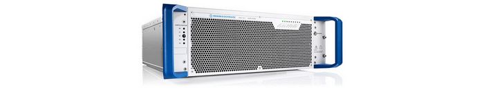

R&S®TMU9/TMU9evo/TMV9 - серия энергосберегающих передатчиков средней мощности с воздушным охлаждением для эфирного телевизионного вещания в дециметровом диапазоне частот.

Серия передатчиков R&S®TMU9/TMU9evo/TMV9 UHF предлагает уникальную гибкость и обеспечивает более 50 различных стандартных конфигураций. Эксплуатация данных передатчиков показала самую высокую экономию энергии на рынке, благодаря высокому КПД до 42%. Высокая эксплуатационная готовность R&S®TMU9 обеспечивает непревзойденную надежность работы. Простая конфигурация системы позволяет быстрый запуск, а его компактный размер экономит технологическое пространство на участке монтажа передатчика.

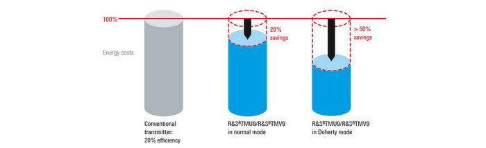

Передатчики R&S®TMU9/TMU9evo/TMV9 UHF имеют систему воздушного охлаждения, а выходная мощность находится в пределах от 300 Вт до 2,85 кВт для цифровых стандартов и до 4,75 кВт для аналоговых стандартов. Размещаются только в стойке, чем экономится много места на участке ГС при такой компоновке. При значениях КПД до 30% в нормальном режиме работы, передатчики позволяют экономить много энергии, чем значительно сокращают выбросы CO2. Используя архитектуру Doherty для повышения эффективности, достигается повышение КПД до 42%. И таким образом передатчики R&S®TMU9/TMU9evo/TMV9 позволяют снизить потребление энергии более чем на 50% по сравнению с обычными передатчиками.

  • Следующий уровень эффективности благодаря технологии ДоэртиИзмерительная система Doherty с усилителемЭкономия энергии с R&S®TMU9/R & S®TMV9Усилитель R&S®PMV901 имеет выходную мощность 750Вт для DAB/DTV и 1200Вт для ATV
