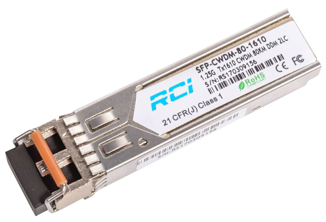

Описание модели RCI SFP-CWDM-120-1610
Оптические приемники SFP +-CWDM-120-xx - предназначены для передачи и приема оптических данных по одномодовому оптическому волокну для длины линии связи до 120 км.
Приемник состоит из двух секций: секция передатчика содержит лазер EML, секция приемника состоит из фотодиода PIN, интегрированного с TIA.
Все модули соответствуют требованиям лазерной безопасности 1-го класса.
Функции цифровой диагностики доступны через двухпроводной последовательный интерфейс, как это определено в SFF-8472, предоставляющая доступ к рабочим параметров устройства в режиме реального времени, таких как температура приемника, ток лазерного сдвига, передана оптическая мощность, полученная оптическая мощность и напряжение питания приемника.
  • Data-rate 1.25Gbps
  • CWDM DFB wavelengths laser and PIN photo-detector for 40km transmission
  • Compliant with SFP MSA and SFF-8472 with duplex LC receptacle
  • Hot-pluggable SFP footprint
  • Duplex LC/UPC type pluggable optical interface
  • RoHS compliant and lead-free
  • Single +3.3V power supply
  • Compatible with SONET OC-24-LR-1
  • Support Digital Diagnostic Monitoring interface
  • Case operating temperature: 0°C to +70°C / -40°C to +85°C
  • Wavelength: 1610 nm
