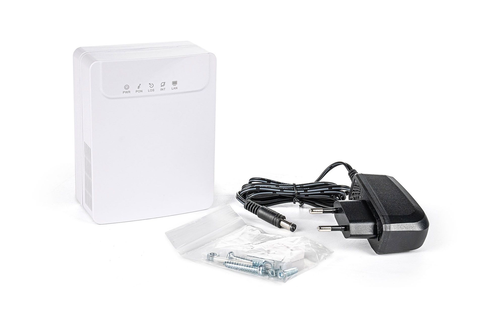

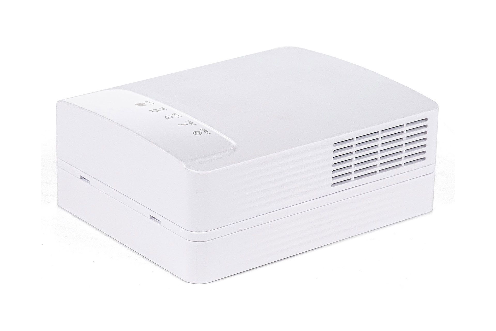

Опис абонентського терміналу Picotel PU-X910B
Picotel PU-X910B — це високоякісний абонентський термінал (ONU) з підтримкою двох режимів роботи: EPON та GPON. Завдяки цій гнучкості пристрій може працювати як у мережах GPON, так і EPON, автоматично визначаючи тип підключення, що робить його універсальним рішенням для провайдерів та кінцевих користувачів.
Пристрій забезпечує надійне та швидке підключення до інтернету з максимальною пропускною здатністю до 2.5 Гбіт/с на прийом та до 1.25 Гбіт/с на передачу даних. PU-X910B має компактний корпус, зручний для монтажу, і низьке енергоспоживання, що робить його ідеальним вибором для домашнього чи офісного використання.
Основні характеристики:
  • Підтримка двох режимів: EPON/GPON

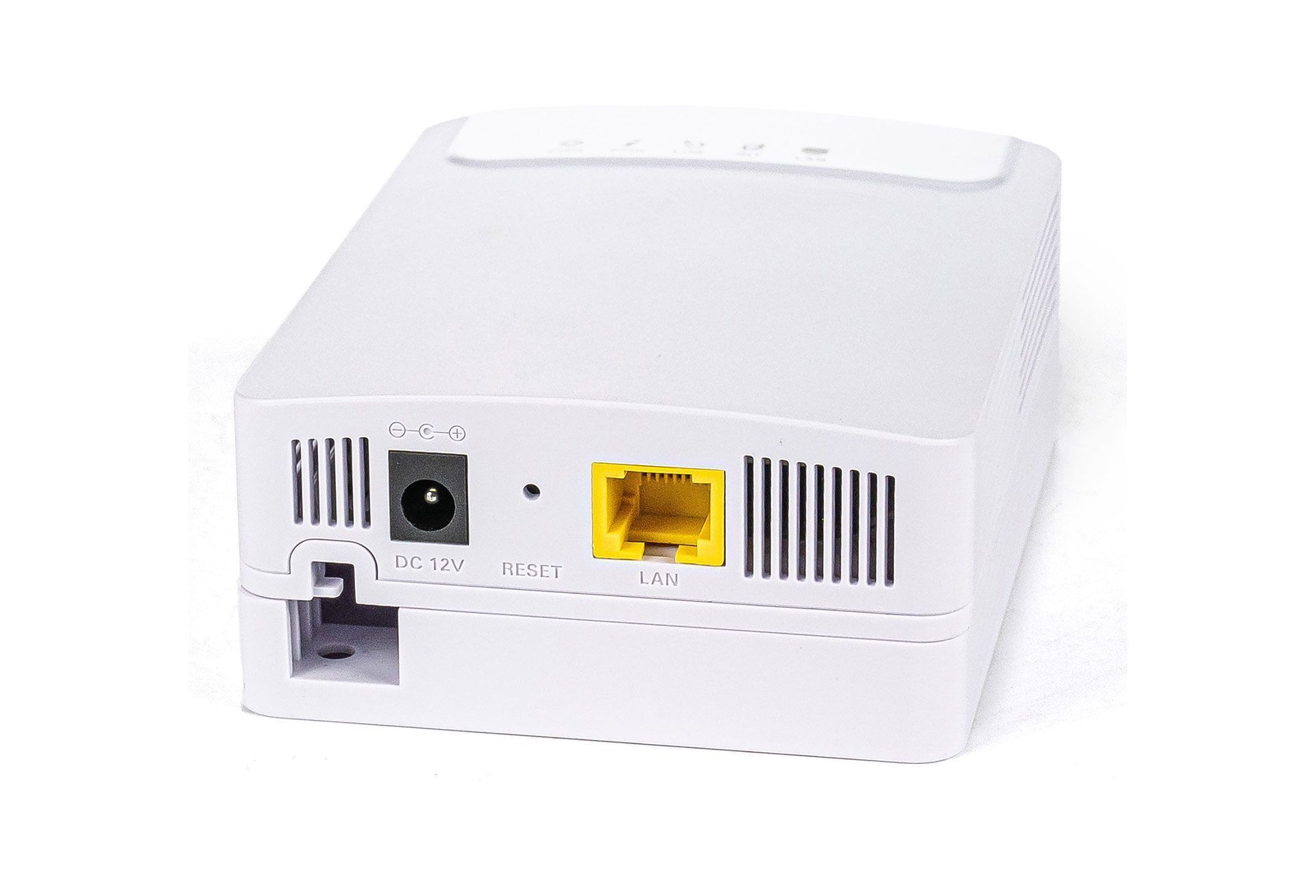

  • 1 порт Gigabit Ethernet (10/100/1000 Мбіт/с)
  • Автоматичне визначення типу OLT (EPON або GPON)
  • Підтримка стандартів ITU-T G.984 та IEEE 802.3ah
  • Висока продуктивність і стабільна робота
  • Підтримка функцій QoS, VLAN, IGMP snooping
  • Просте налаштування через веб-інтерфейс
  • Живлення: адаптер DC 12В / 0.5А

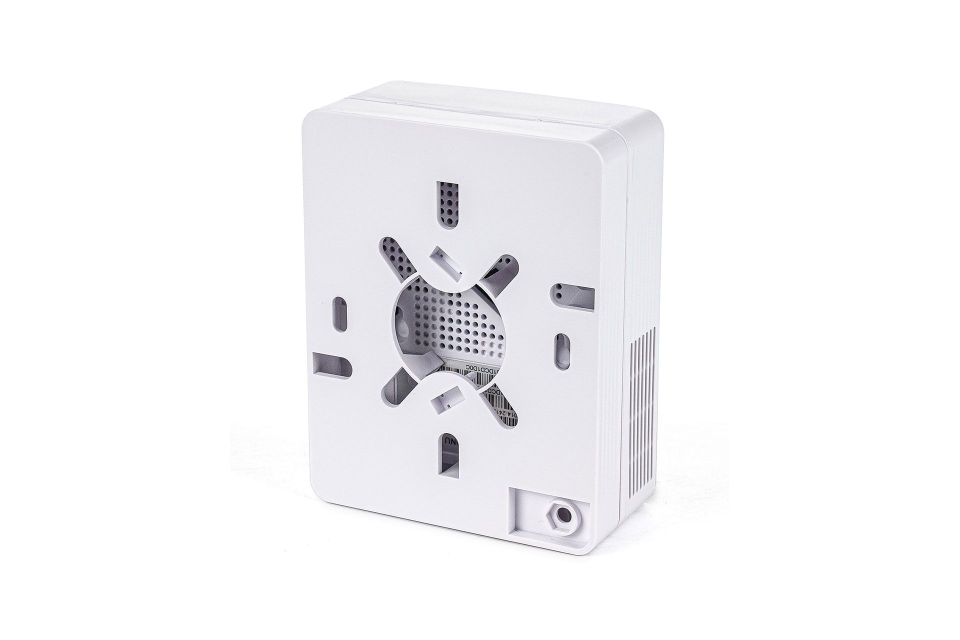

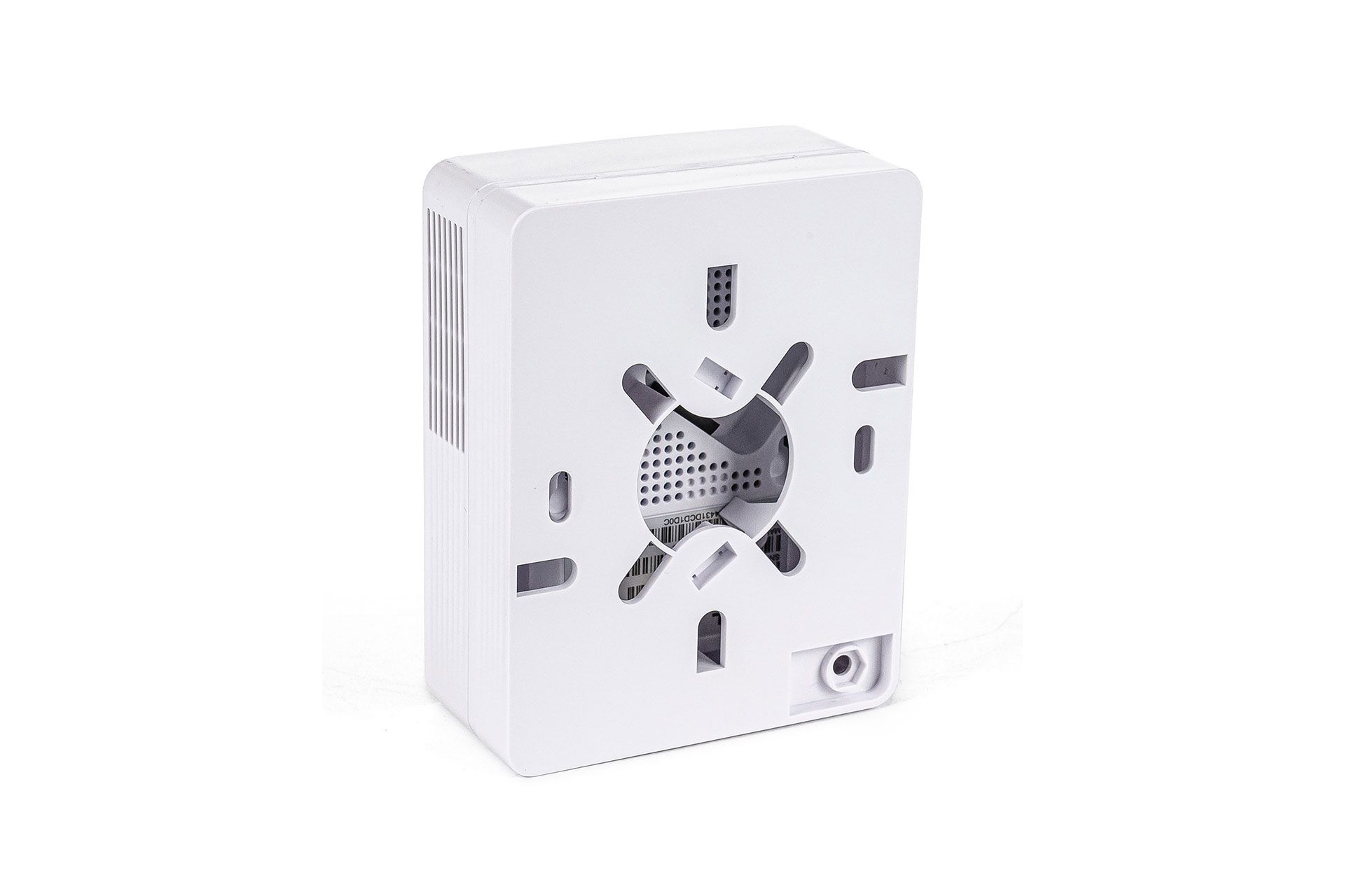

Особливість корпусу:
Зручна укладка волокна: корпус пристрою має спеціальний простір для компактної та безпечної укладки оптичного волокна, що спрощує монтаж і захищає його від пошкоджень
Picotel PU-X910B сумісний із більшістю GPON та EPON OLT різних виробників, що забезпечує гнучкість і зручність при розгортанні у різних типах мереж.
  • Параметри інтерфейсу: PON 1 порт GPON
  • Відповідність: 802.3ah, ITU-T G.984.2, ITU-T G.984.5 Filter, FSAN Class B+, SFF-8472
  • Тип роз'єму: SC/UPC
  • Середовище передачі: оптоволоконний кабель SMF - 9/125, G.652
  • Максимальна дальність: 20 км
  • Передавач: 1310nm DFB
  • Upstream Burst Mode Transmitter Data Rate: 1244Mb/s Average Launch Power +0,5 .. +5 dBm Spectral Line Width @ -20 dB 1 nm
  • Приймач: 1490nm APD/TIA
  • Downstream: CW Mode Digital Receiver
  • Data Rate: 1244(EPON)/2488Mb/s(GPON)
  • Receiver Sensitivity -28 dBm With BER better than or equal -10 to 1.0x10
  • Receiver Optical Overload: -4 dBm LAN: 1 порт Ethernet 10/100/1000 Base-T(RJ-45)
  • Обмеження швидкості на портах
  • Підтримка функцій безпеки AES шифрування FEC кодування 802.3ah: EPON ITU-T G.984.x: GPON ITU-T G.988 OMCI specification IEEE 802.1D IEEE 802.1Q IEEE 802.1P
  • Габарити:
  • 110x86x30 мм(без короба для волокна)
  • 110x86x45 мм(з коробом для волокна)
  • Напруга живлення: 12В, 0,5A
  • Споживана потужність: не більше 3 Вт
  • Робочий діапазон температур: від 0° до +50 °С
  • Відносна вологість: до 90%
