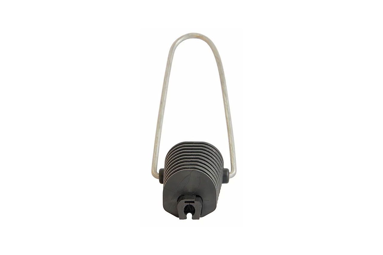

Опис затискача Клин Н20
Натяжні затискачі анкерного типу Н20 призначені для закріплення і утримання в натягнутому стані самонесучих кабелів круглого перетину діаметром від 8 до 12 мм при побудові ліній зв'язку по стовпах освітлення і електропередач. Збільшена довжина корпусу затискача і клинів забезпечує велику площу захвату оболонки кабелю і дозволяє кріпити кабель на прольотах до 120 метрів.

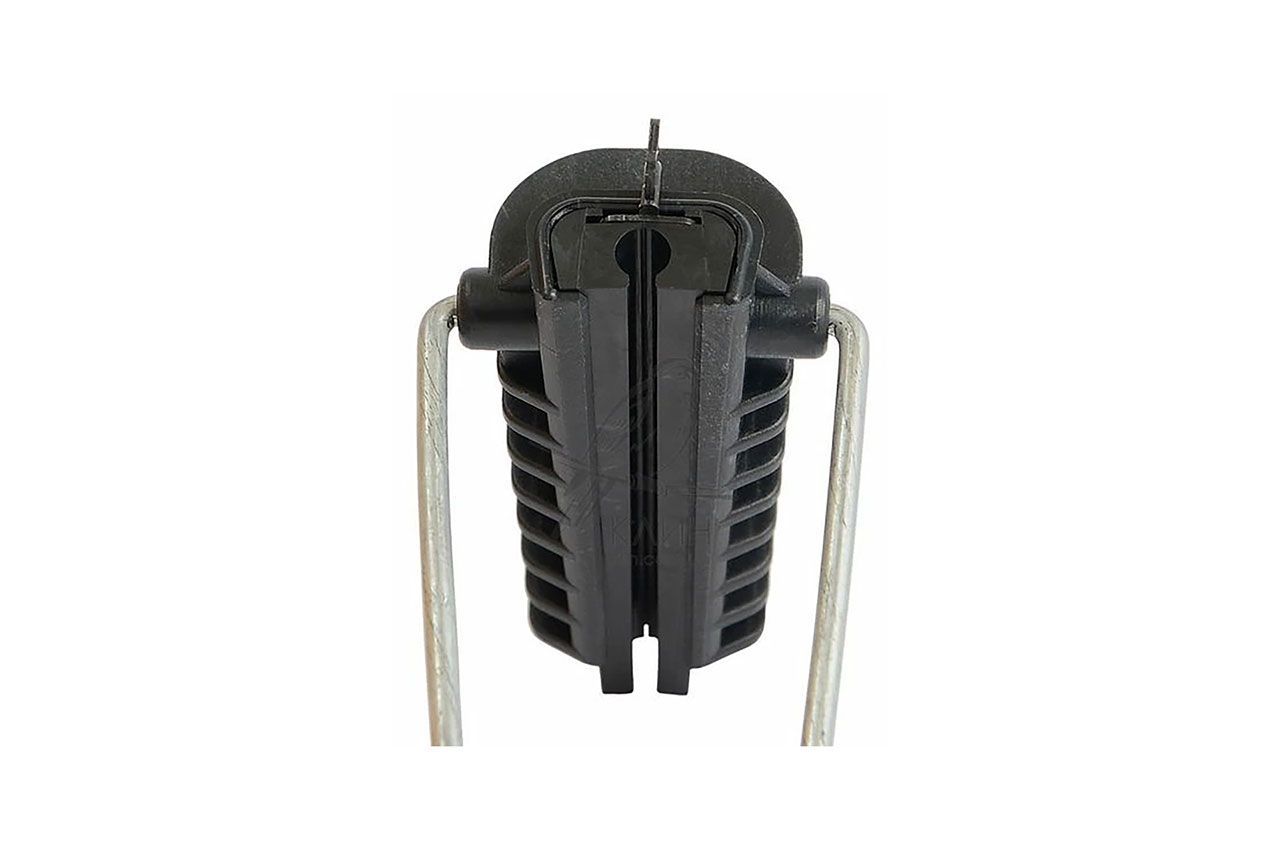

Корпус і клини анкерного затискача Н20 виготовлені з високоміцного пластика, стабілізованого до дії ультрафіолетових променів. Для зручності використання в затискачі передбачений фіксатор, що оберігає від випадіння клинів і система направляючих, яка забезпечує синхронне переміщення клинів і їх розсування. Кріпильну петлю із сталевого оцинкованого дроту Ø5 мм при необхідності можна зняти, що забезпечує додаткову зручність в монтажі.
  • Діаметр кабелю що затискається, мм: 8 - 12*
  • Довжина корпусу, мм: 107
  • Довжина петлі, мм: 140
  • Діаметр дроту петлі, мм: 5
  • Максимальне допустиме зусилля, кН: 2
  • Температурний діапазон експлуатації, ºС: -40....+60
  • Габаритні розміри (з петлею), мм: 250 × 71 × 38
  • Маса, кг: 0,15
*при монтажі кабелю діаметром понад 11 мм можливо буде потрібно витягувати клини з корпусу
