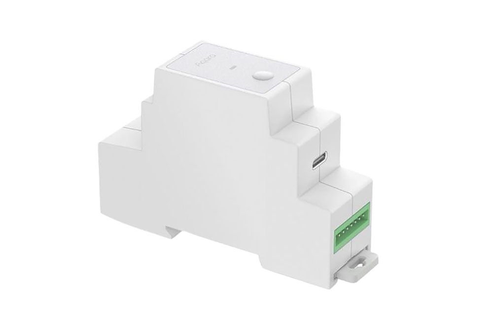

Опис хаба розумного дому Aqara HM-G07D AriesHub AX100
Aqara HM-G07D AriesHub AX100 — професійний хаб розумного дому, призначений для встановлення на стандартну DIN-рейку в електрощиті. Він забезпечує централізоване підключення та керування пристроями Aqara, поєднуючи бездротові технології Zigbee і Thread із дротовим інтерфейсом RS-485.
Хаб підтримує Zigbee, Thread, Matter, Bluetooth та дводіапазонний Wi-Fi 6 (2,4/5 ГГц). Також передбачений Ethernet-порт RJ45 для стабільного дротового підключення до локальної мережі.
Aqara HM-G07D AriesHub AX100 може працювати як Zigbee-хаб, Thread Border Router та Matter Controller, що дозволяє підключати як пристрої Aqara, так і сумісні пристрої Matter інших виробників. Підтримка Matter забезпечує зручну інтеграцію обладнання з популярними екосистемами розумного дому, зокрема Google Home, Amazon Alexa та Samsung SmartThings.
Окремою перевагою моделі є інтерфейс RS-485, призначений для підключення дротових пристроїв Aqara. Хаб підтримує до 32 пристроїв Aqara RS-485, що робить його зручним рішенням для професійних систем автоматизації будинків, квартир та комерційних об'єктів.
Для Zigbee та Thread рекомендовано підключення до 40 пристроїв кожного типу. Виносна магнітна антена довжиною 0,8 м дозволяє розташувати антену за межами металевого електрощита та забезпечити стабільніший бездротовий зв'язок.
Підключення до мережі можливе через Wi-Fi 6 або Ethernet, а живлення — через USB Type-C або окремий модуль живлення 12–24 В постійного струму.
У системах Aqara Studio AriesHub AX100 використовується як додатковий хаб для розширення покриття Zigbee та Thread, збільшення кількості підключених пристроїв і інтеграції дротового обладнання RS-485.
