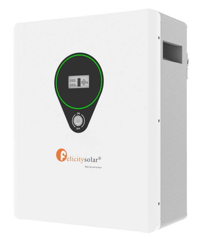

Опис акумуляторної батареї LiFePO4 Must FLBF24100-M
Акумуляторна батарея LPBF24100-M Felicity (LiFePO4 25,6V 100Ah 2,5kWh) — це високоефективне, надійне та екологічно безпечне рішення для домашніх фотовольтаїчних систем. Завдяки використанню технології літієвих залізофосфатних батарей (LiFePO4), ця модель забезпечує високу щільність енергії зі зменшеним об’ємом, що робить її ідеальною для застосування в просторах з обмеженими розмірами.
Акумуляторна батарея LPBF24100-M Felicity (LiFePO4 25,6V 100Ah 2,5kWh) поставляється з вбудованою системою управління батареєю (BMS), яка забезпечує моніторинг і захист від перезаряду, глибокого розряду, перевантаження по струму та короткого замикання. Вона пропонує зручність в установці та експлуатації, оскільки може монтуватися на стіну, що дозволяє зберегти цінне місце у ваших приміщеннях.
Загальна ємність акумулятора становить 25 кВт*год, з номінальною напругою 25.6 В і максимальним струмом заряду/розряду 100А, що робить його здатним задовольняти потреби більшості побутових пристроїв. Акумулятор має максимальну вихідну потужність 2750 Вт та рекомендовану вихідну потужність 1500 Вт, забезпечуючи достатньо енергії для щоденних потреб без перебоїв.
Завдяки можливості паралельного підключення до 6 одиниць, акумуляторна батарея LPBF24100-M Felicity (LiFePO4 25,6V 100Ah 2,5kWh) забезпечує гнучкість у збільшенні ємності системи до 15 кВт*год, що дозволяє адаптувати систему під зростаючі потреби в енергії. Сумісність з інтерфейсами CAN та RS485 сприяє легкому інтегруванню батареї у вже існуючі енергетичні системи, забезпечуючи широкі можливості для моніторингу та управління.
Акумуляторна батарея LPBF24100-M Felicity (LiFePO4 25,6V 100Ah 2,5kWh) має довговічність більше 6000 циклів заряду при 80% глибині розряду (DOD) і температурному діапазоні заряду від 0°C до 55°C і розряду від -20°C до 60°C, що забезпечує стабільність і тривалий термін служби.
Модель забезпечена захистом IP21, що гарантує безпечну роботу в різних умовах використання. Це рішення є ідеальним для тих, хто шукає надійне та екологічно чисте джерело енергії для своїх домашніх потреб. Завдяки п’ятирічній гарантії та підтримці технічного обслуговування, користувачі можуть бути впевнені у довготривалій та безперебійній роботі акумуляторної системи.
