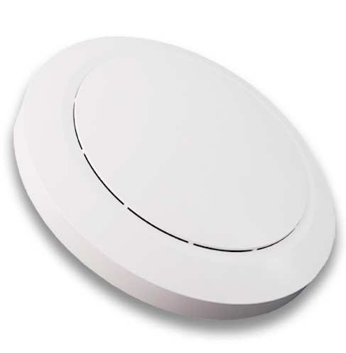

Опис точки доступу Edgecore ECW5210-L
Edgecore ECW5210-L — це внутрішня точка доступу корпоративного класу з підтримкою двох діапазонів 802.11ac, спеціально розроблена для середовищ з високою щільністю користувачів, таких як офіси, університети, готелі та лікарні.
  • Радіомодулі: два 3×3 MIMO, які підтримують швидкість передачі даних до 450 Мбіт/с у діапазоні 2,4 ГГц та до 1300 Мбіт/с у діапазоні 5 ГГц.
  • Підтримка до 16 ESSID на кожне радіо: це дозволяє налаштовувати кілька віртуальних мереж для різних груп користувачів.
  • Динамічний вибір каналу та управління смугою: забезпечує оптимальну продуктивність мережі, навіть у середовищах з високою щільністю користувачів.
  • Підтримка технології PoE (Power over Ethernet): спрощує встановлення, оскільки не потребує окремого джерела живлення.
Дизайн та встановлення
ECW5210-L має елегантний дизайн з перлинно-білою пластиковою передньою панеллю класу UL94-5VB та металевою задньою панеллю, що робить її придатною для будь-якого робочого середовища. Пристрій оснащений шістьма вбудованими антенами, які підсилюють покриття бездротової мережі. Завдяки двом різним механізмам монтажу, ECW5210-L можна легко встановити на стіну або стелю.
Безпека та управління
У поєднанні з контролером Edgecore EWS, ECW5210-L підтримує широкий спектр додаткових застосунків, таких як контроль смуги пропускання, автентифікація користувачів, централізоване управління WLAN та багато іншого. Гнучкі та повнофункціональні можливості роблять ECW5210-L ідеальним вибором для різних типів підприємств — від невеликих кафе до великих корпорацій.
  • Стандарт Wi-Fi: 802.11 a/b/g/n/ac
  • Паралельна робота в діапазонах 2,4 ГГц та 5 ГГц
  • MIMO: 3×3
  • Вихідна потужність RF: до 25 дБм
  • Частотні діапазони: 2,412 – 2,472 ГГц, 5,180 – 5,825 ГГц
  • Канали: 20 МГц, 40 МГц, 80 МГц
  • Інтерфейси: 1× 10/100/1000Base-T Ethernet, Auto MDIX, RJ-45 з підтримкою 802.3at PoE
  • Антена: Тип: 6 вбудованих PIFA (3 для 2,4 ГГц, 3 для 5 ГГц)
  • Підсилення: 3 дБі (2,4 ГГц), 5 дБі (5 ГГц)
Фізичні параметри
  • Розміри: 18,0 см × 18,0 см × 4,4 см
  • Вага: 0,61 кг
  • Монтаж: настінний або стельовий (комплект для монтажу включений)
Електроживлення
  • Вхід DC: 12V/2,5A (адаптер живлення опціонально)
  • PoE: сумісність з 802.3at (PoE інжектор опціонально)
  • Споживана потужність: максимум 17 Вт
Умови експлуатації
  • Робоча температура: від -10°C до 50°C
  • Вологість: від 10% до 90% без конденсації
  • Клас вогнестійкості: UL94-5VB
