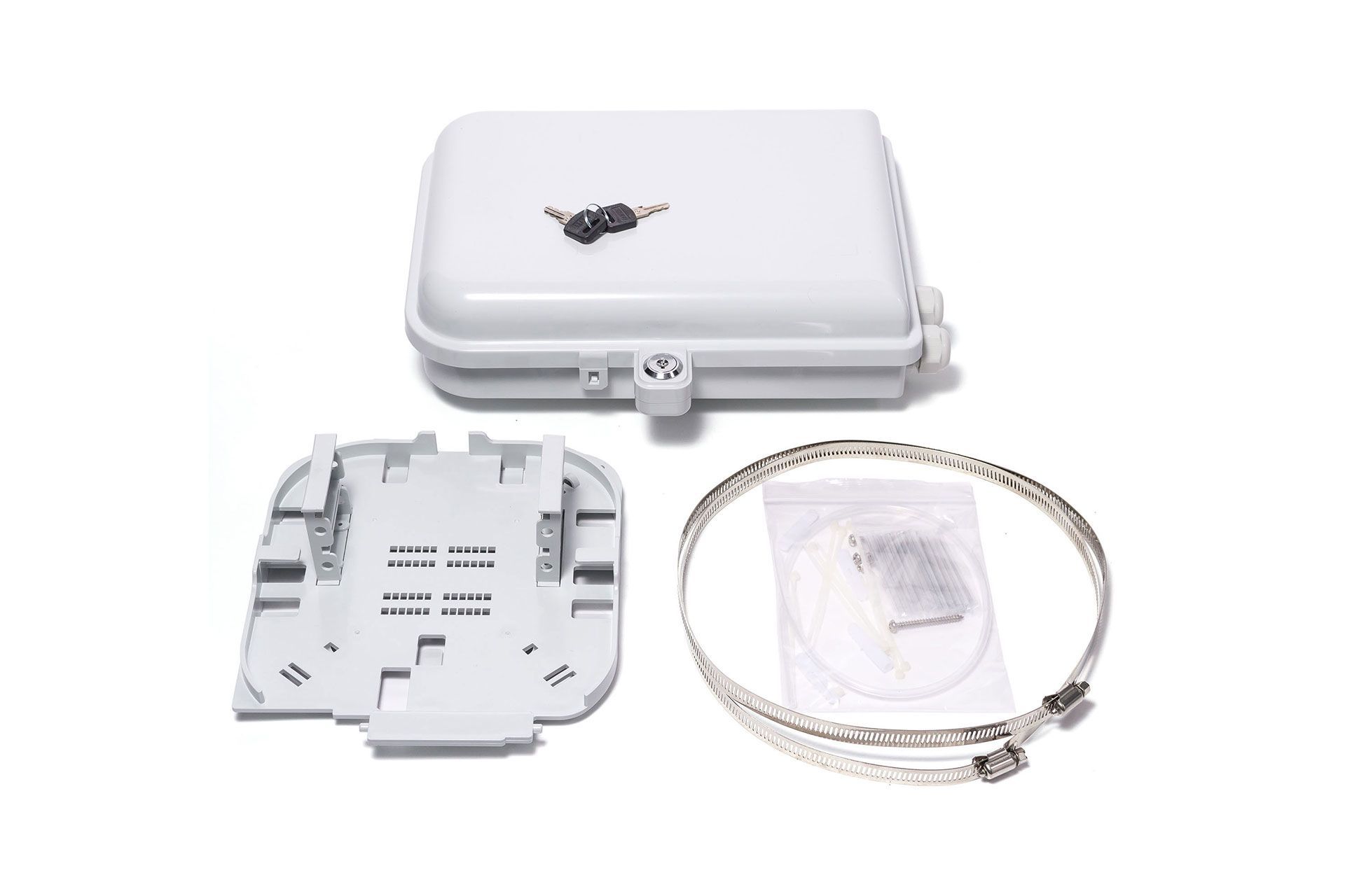

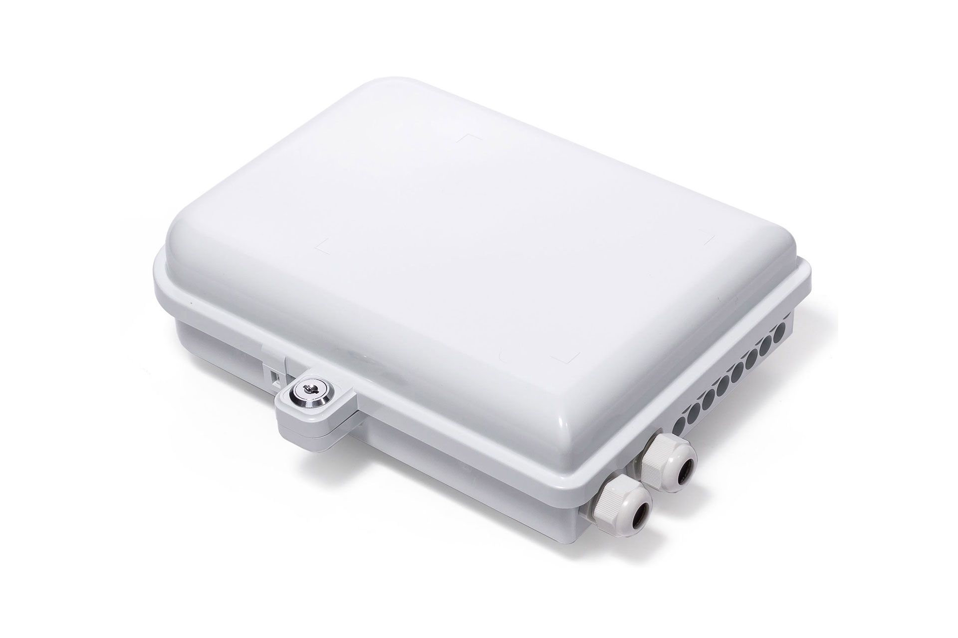

Оптичний бокс Optolink FOB-04-16 призначений для організації точок розподілу та зрощування оптичних волокон у мережах доступу FTTH/FTTx. Конструкція боксу дозволяє виконувати монтаж як на стіні, так і на опорах, що забезпечує гнучкість встановлення в зовнішніх мережах зв’язку. Корпус виготовлений із міцного УФ-стійкого пластику ABS, який забезпечує тривалий термін експлуатації навіть за впливу атмосферних факторів.
Бокс має ступінь захисту IP54 та герметизацію всіх стиків і кабельних вводів, що дозволяє використовувати його в умовах підвищеної вологості та запиленості. Для введення магістрального кабелю передбачено 2 кабельні вводи PG13.5 (діаметр кабелю 6–12 мм), а також 16 пасивних виводів Ø10 мм для підключення абонентських кабелів. Така конфігурація забезпечує зручну організацію розгалуження мережі до кінцевих користувачів.

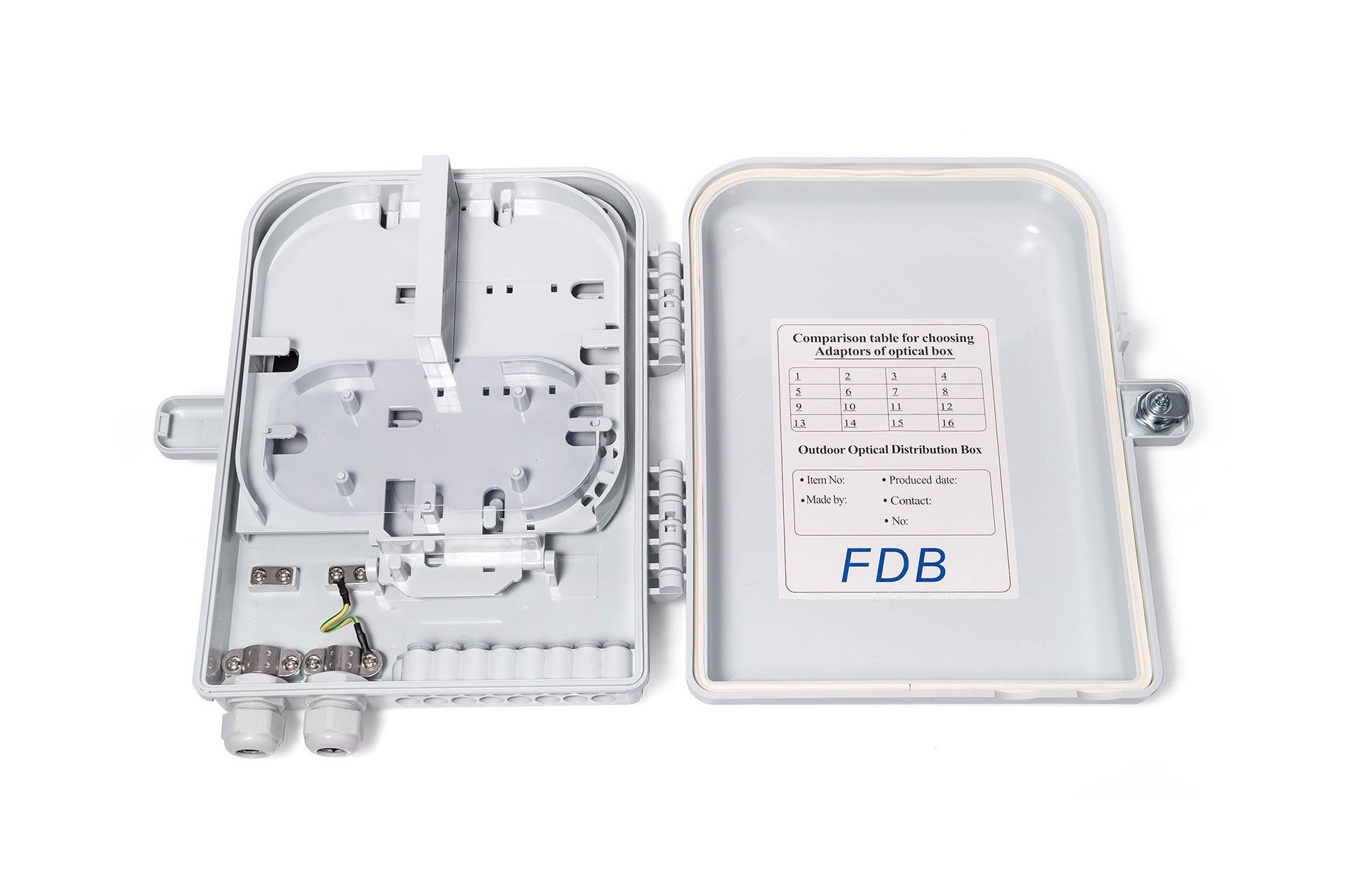

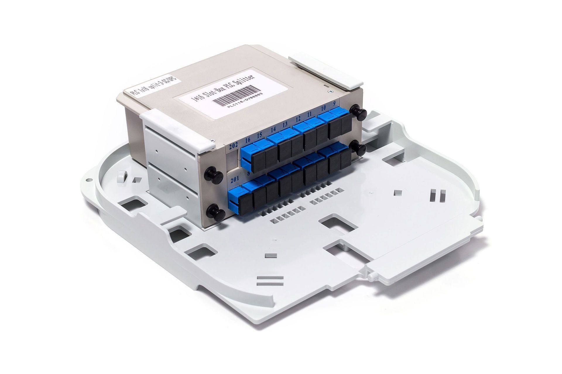

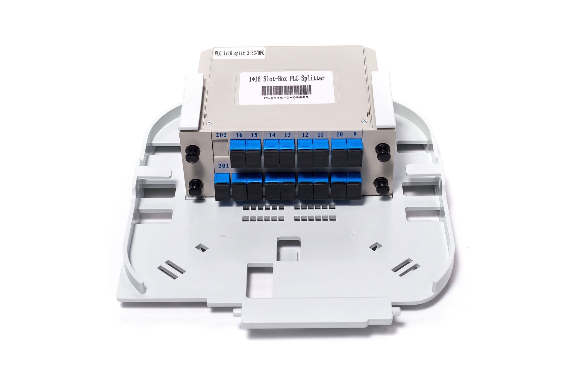

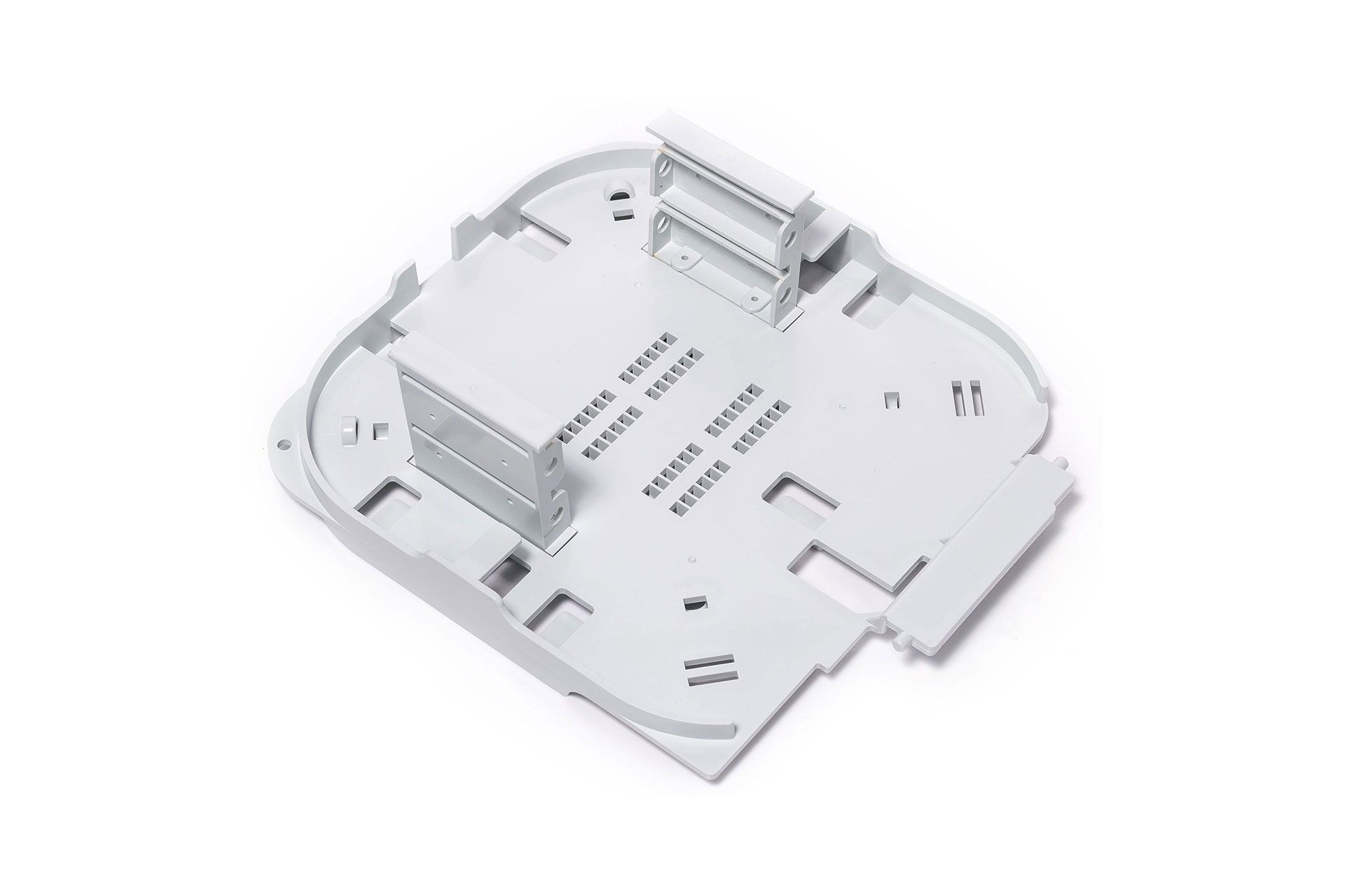

Всередині боксу встановлена двостороння відкидна сплайс-касета, розрахована на номінальне розміщення 12 волокон з можливістю розширення до 24 зварювань. Конструкція передбачає укладання гільз захисту зварних з’єднань і запасу оптичного волокна. Також є можливість встановлення PLC-спліттера, що дозволяє використовувати бокс як елемент пасивної оптичної мережі.

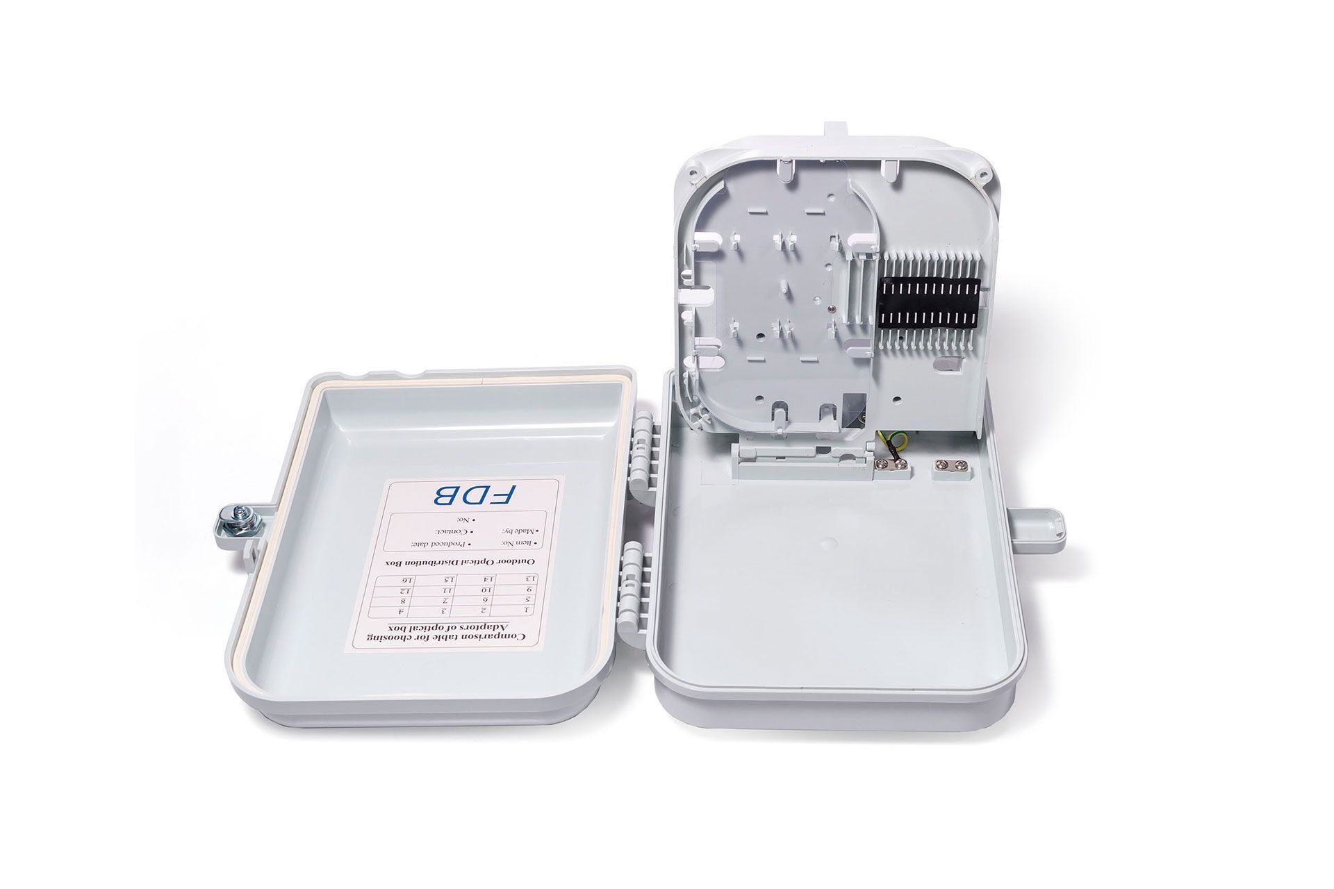

Внутрішній простір обладнаний планкою на 16 адаптерів, кабельними фіксаторами та органайзерами для акуратного розміщення кабелів. Кришка боксу оснащена засувкою з додатковою різьбовою фіксацією та комплектним ключем, що підвищує захист від несанкціонованого доступу. Комплект постачання включає необхідні монтажні аксесуари, зокрема гільзи, буферні трубки, стяжки, ущільнювачі та елементи кріплення. Габарити корпусу становлять 260 × 320 × 90 мм, що робить пристрій зручним для монтажу в розподільчих точках мережі.

  • Двостороння відкидна сплайс-касета

  • Максимальна кількість зварювань: 24. Двостороння відкидна сплайс-касета ном. ємністю 12 волокон (макс. - 24) для укладання гільз і запасу оптичних волокон. Є можливість установки PLC подільника.
