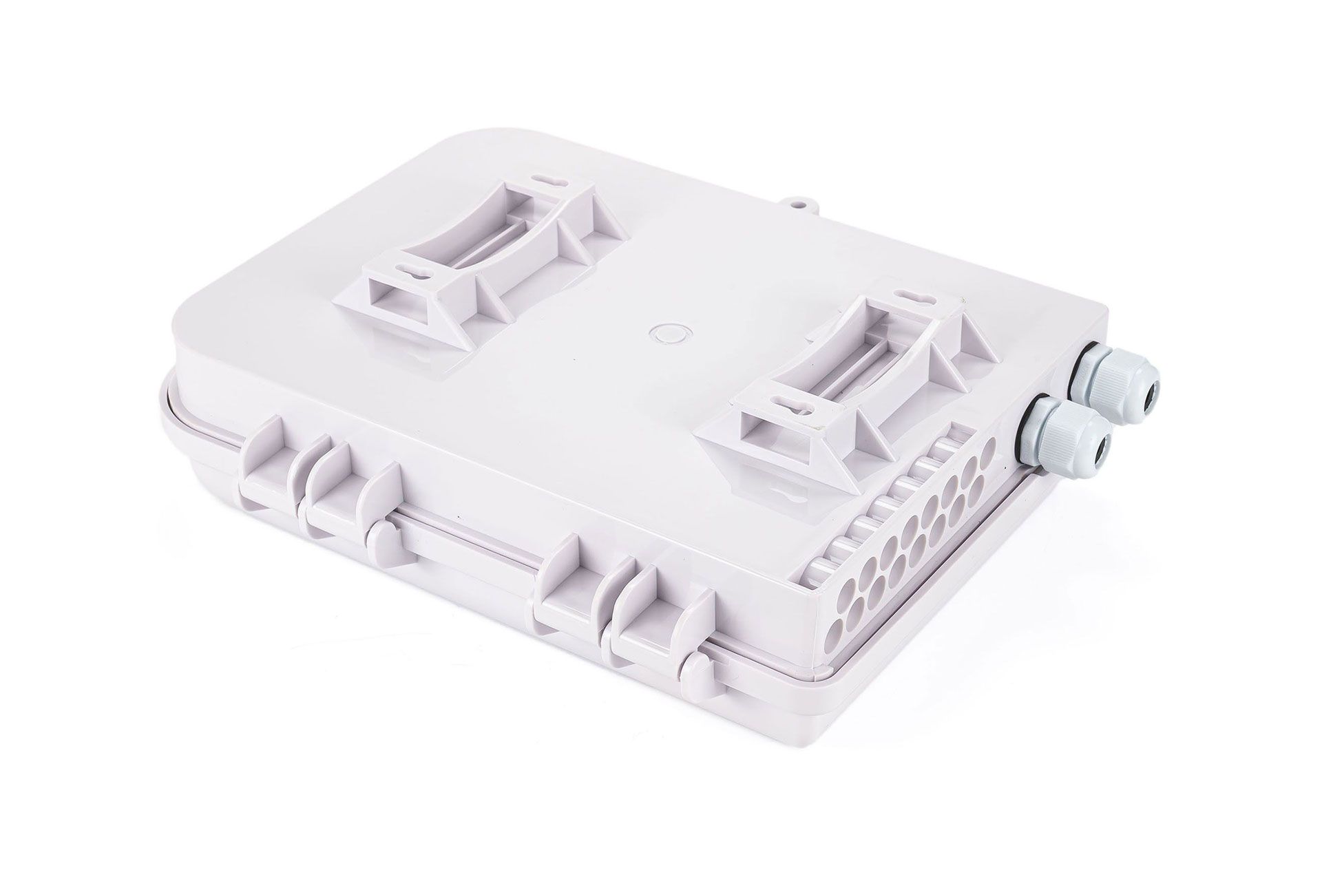

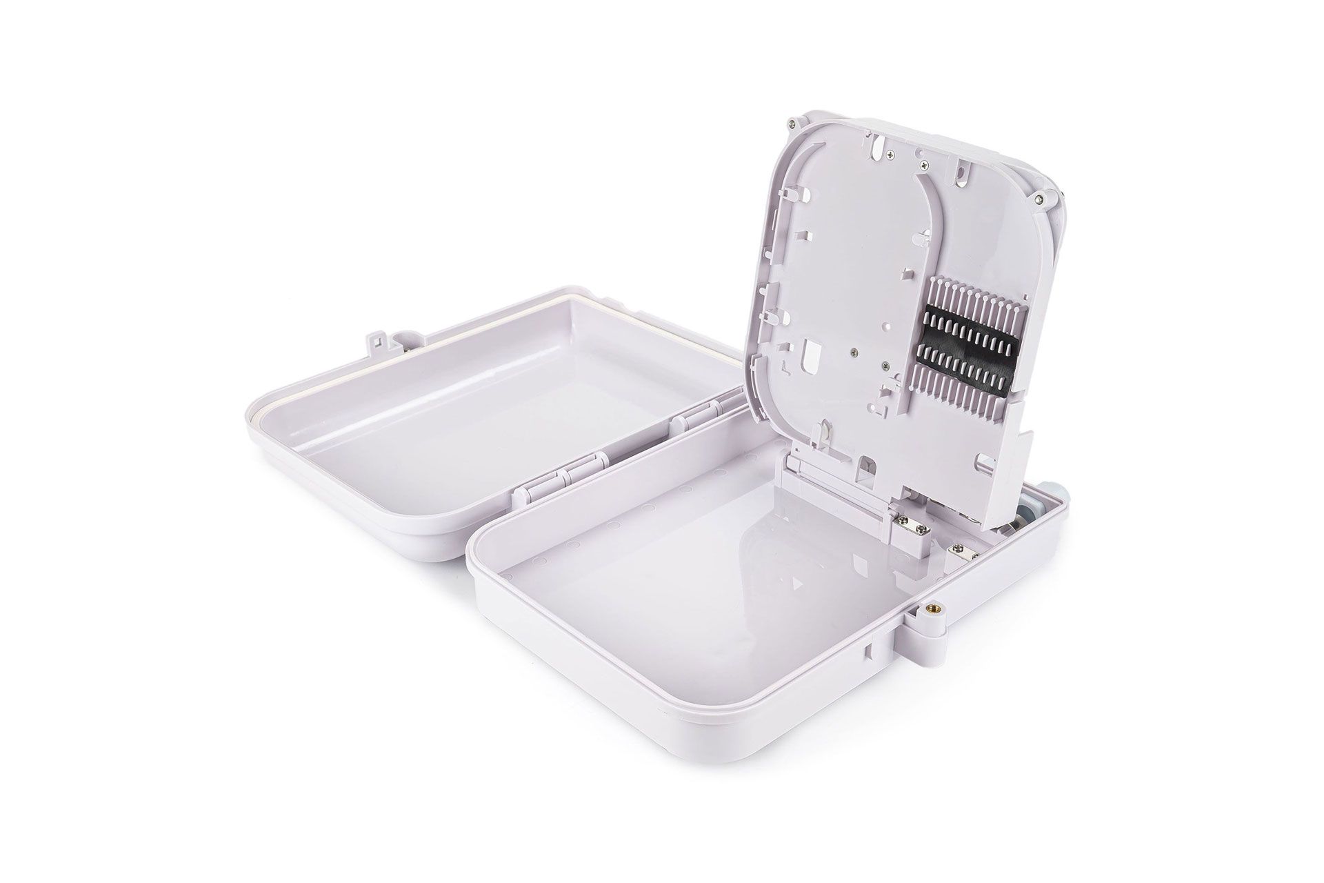

Опис оптичного боксу RCI MDU 216С
Оптичний бокс MDU-216C призначений для застосування в волоконно-оптичних мережах (FTTH, PON і т.п.). Дозволяє підключити до 16 абонентів PON, та може використовуватися в якості розподільчого вузла оптичної мережі.
Особливістю боксу MDU-216C є наявність кріплень для установки корпусних оптичних PLC подільників (LGX/DIN-корпус). Використання таких подільників, в оптичному боксі, дозволяє зменшити обсяг монтажних робіт і витрати часу на підключення абонентів.
Також в боксі можна розварити до 24 оптичних волокон. Можливе введення двох лінійних оптичних кабелів і до 16 абонентських відводів.
Тип конструкції/кріплення: зовнішній / до стіни, до опори.
Рівень захисту: IP67; герметизація стиків і отворів; УФ-стійкий матеріал виконання. Кріплення: до стіни - дюбеля (у комплекті), до опори - монтажна стрічка, скріпи або спеціальні хомути (опціонально).
Кабельні вводи/виводи: 2/16
Кабельні вводи PG13.5 ( монтажний отвір Ø21мм, Що вводиться кабель Ø 6-12мм) - 2шт; Виводи для абонентських кабелів (патч-кордів) Ø10мм - 16шт.
Максимальна кількість зварювань: 24

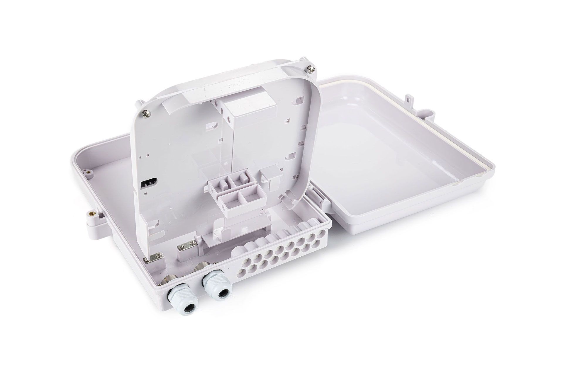

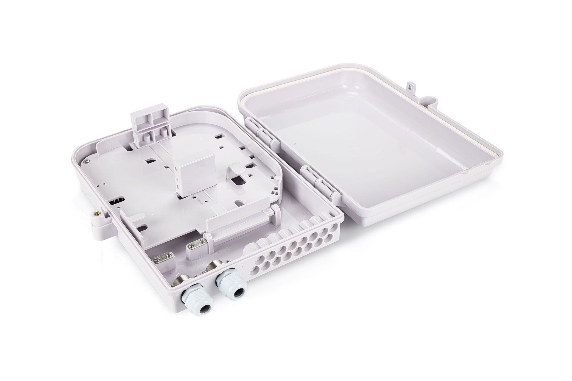

Двостороння відкидна сплайс-касета ном. ємністю 12 волокон (макс.- 24) для укладання гільз і запасу оптичних волокон. Є можливість установки механічних з'єднувачів волокон.
Внутрішня консоль: кріплення для установки корпусних оптичних PLC подільників (LGX/DIN-корпус)

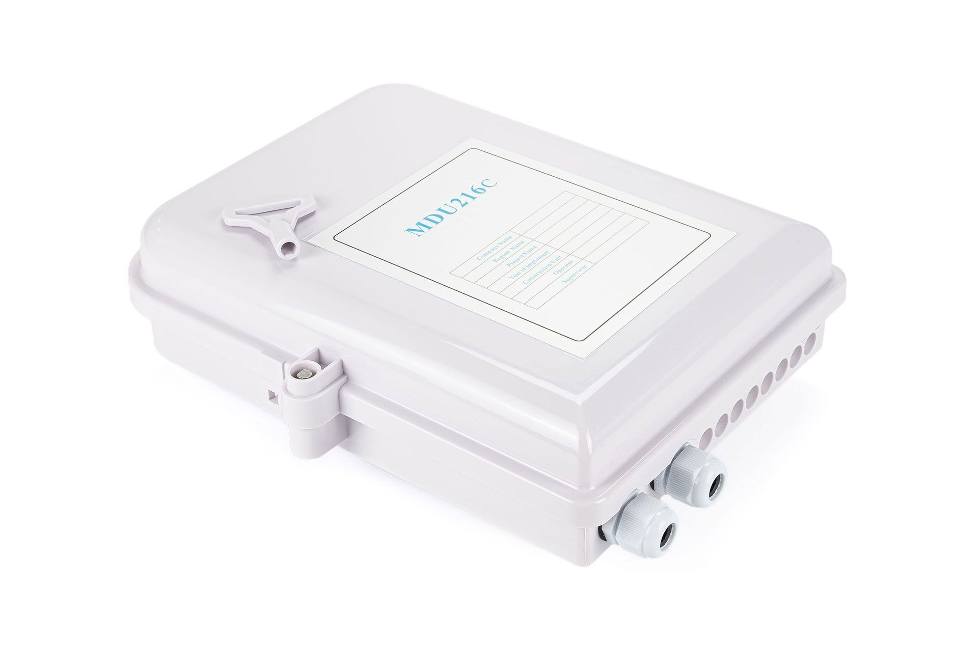

Замок:
Кришка на клямці з додатковою фіксацією нарізним сполученням , для якого призначений пластиковий ключ (в комплекті).

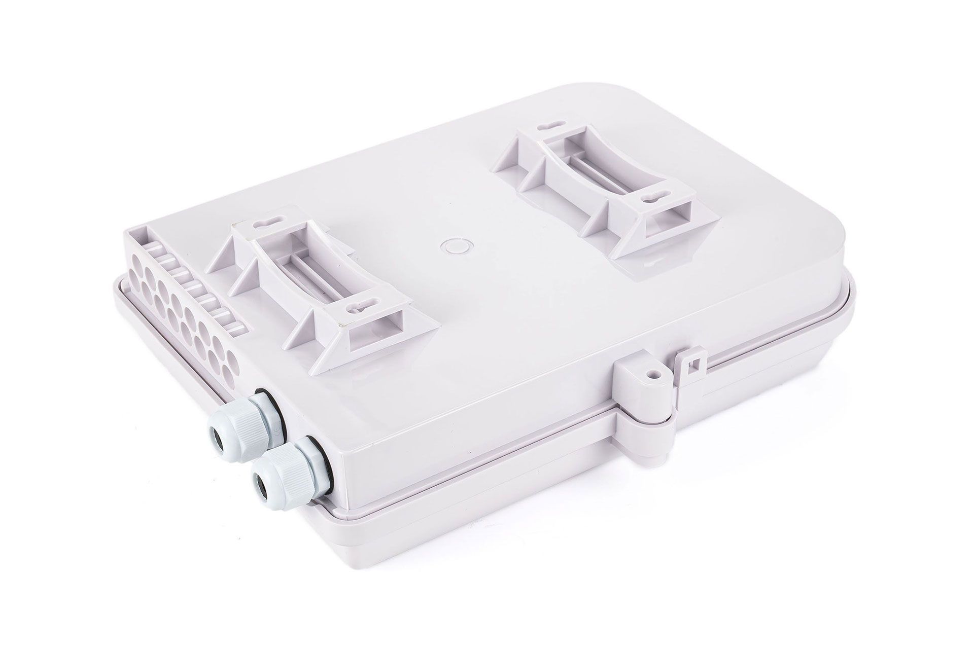

  • Тип конструкції/кріплення: зовнішній / до стіни, до опори.
  • Кабельні вводи/виводи: 2/16
  • Рівень захисту: IP67
  • Максимальна кількість зварювань: 24
  • Внутрішня консоль: кріплення для установки корпусних оптичних PLC подільників (LGX/DIN-корпус)
  • Розміри: 260х320х90 мм
  • Матеріал/колір: ABS, ROHS/сірий
  • ABS (Акрилонітрілбутадієнстірол); відповідність RoHS (Restriction of Hazardous Substances).
  • Замок

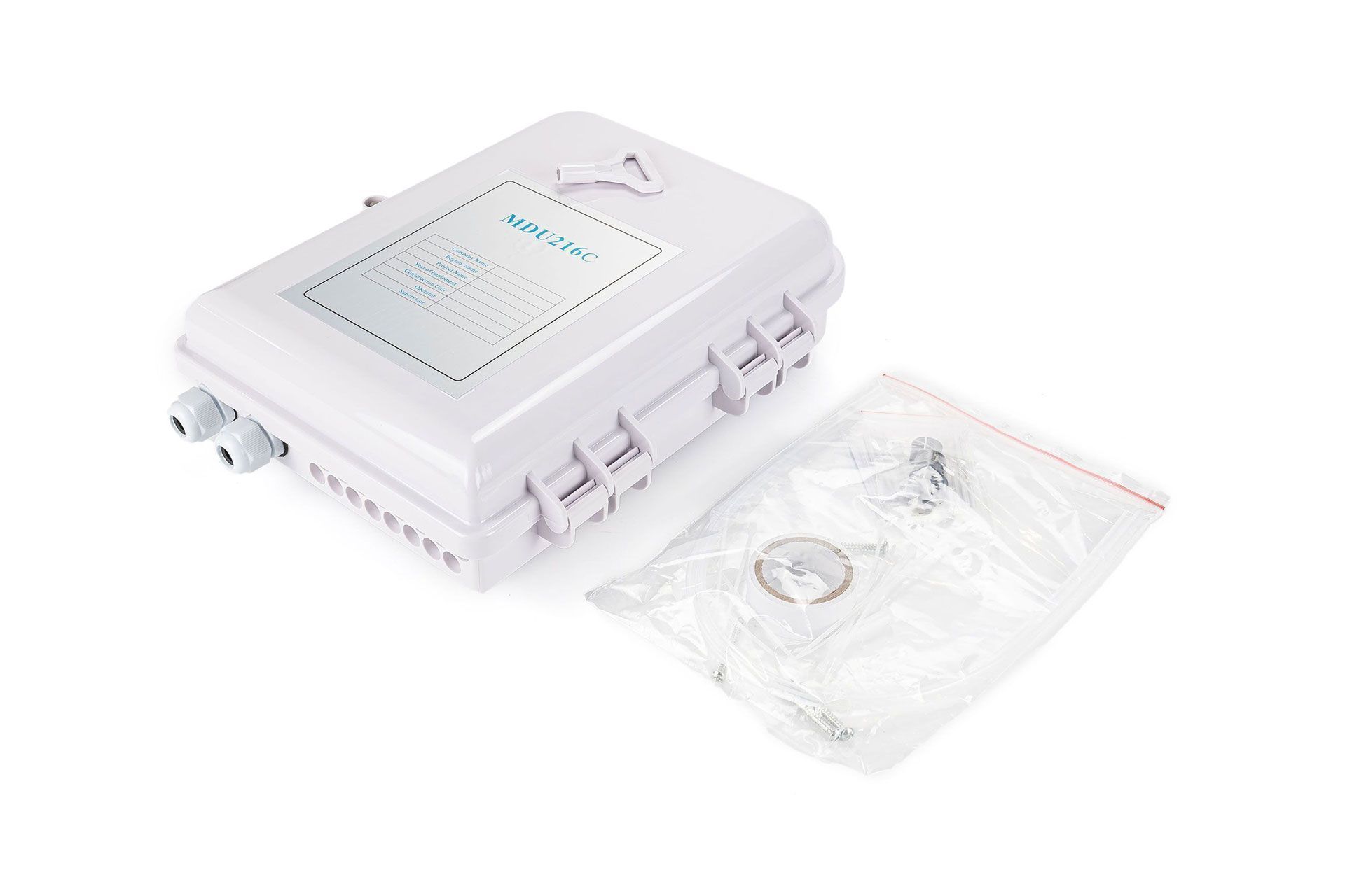

Комплектація
  • гільзи
  • кріплення
  • термоусадочні гільзи - 16шт
  • буферні трубки для волокон
  • стяжки
  • маркувальні наклейки
  • ізоляційна стрічка, ключ, дюбеля - 4шт
  • гумові ущільнювачі для кабельних виводів
