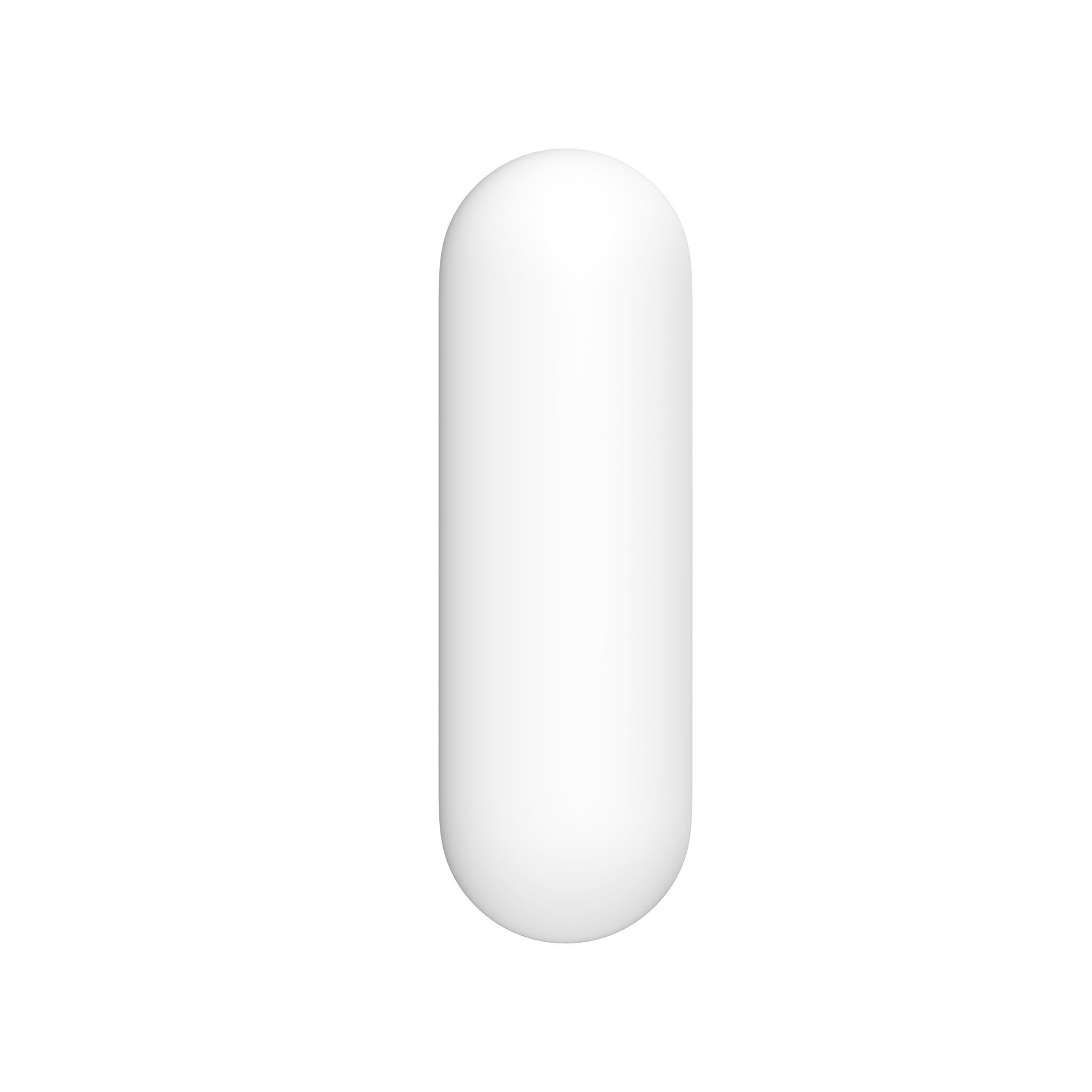

Датчик відкриття двері/вікна P2 не лише включає всі передові функції автоматизації та безпеки, відомі в Aqara, але й надає користувачам можливість підключатися безпосередньо до сторонніх Thread хабів, таких як розумні колонки, та використовувати всі переваги стандарту розумного дому Matter.

Вирівняйте лінії маркування на основному і додатковому блоці, як показано в керівництві користувача, встановивши один блок на фіксованій стороні дверей або вікна, а інший на відкривній і закривній стороні (рекомендується встановлювати основний блок на фіксованій стороні). Відстань між основним і додатковим блоком повинна бути менше 22 мм. Блоки можна поміняти місцями, але переконайтеся, що лінії маркування основного і додаткового блоків вирівняні.
2. Як встановити  датчик відкриття двері/вікна P2, якщо двері і рама знаходяться на різних рівнях?
Поверніть додатковий блок на 90 градусів. Бажано, щоб основний блок був встановлений на стаціонарній дверній рамі, а додатковий блок на самих дверях для кращого захисту датчика. Відстань між основним і додатковим блоком повинна бути менше 22 мм. Однак переконайтеся, що вони не встановлені занадто близько один до одного, щоб уникнути контакту і пошкоджень від зіткнень.
