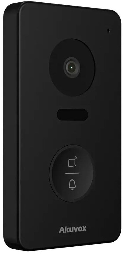

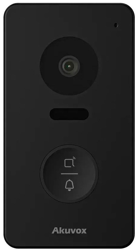

Домофон E13S SIP - компактна IP-панель виклику з відеокамерою та вбудованими засобами контролю доступу, призначена для використання в житлових і комерційних системах безпеки. Корпус із пластику забезпечує малу вагу пристрою, а клас захисту IP65 дозволяє експлуатацію в умовах зовнішнього середовища.
Пристрій оснащений 2-мегапіксельною камерою з CMOS-сенсором 1/2.8″, що підтримує відеокодек H.264 та роздільну здатність до 1920×1080 з частотою до 30 кадрів/с. Камера працює в безперервному режимі та обладнана ІЧ-світлодіодами й датчиком освітленості для автоматичного переходу в нічний режим, забезпечуючи чітке зображення при мінімальному освітленні 0,1 лк.
E13S SIP підтримує ідентифікацію користувачів за допомогою RF-карток стандарту 13,56 МГц і NFC, оснащений однією кнопкою виклику, релейним виходом і двома входами для підключення електрозамка, кнопки виходу або зовнішніх датчиків. Порт Wiegand дозволяє інтеграцію пристрою зі сторонніми системами контролю доступу, а функція сигналізації втручання підвищує рівень безпеки.
Аудіопідсистема включає вбудований мікрофон і гучномовець та підтримує SIP-протоколи v1/v2. Реалізована підтримка аудіокодеків G.711a, G.711μ і G.722, а також функцій усунення відлуння, генерації комфортного шуму, DTMF-керування та виявлення голосової активності, що забезпечує стабільний двосторонній зв’язок.
Мережеве підключення здійснюється через порт RJ45 Ethernet 10/100 Мбіт/с з підтримкою IEEE 802.3af PoE, що дозволяє одночасну передачу живлення й даних одним кабелем. За відсутності PoE можливе живлення від зовнішнього джерела 12 В DC. Пристрій підтримує широкий перелік мережевих протоколів, включно з HTTP/HTTPS, RTSP, RTP, DHCP, та сумісний з відеообладнанням сторонніх виробників.
Домофон підтримує настінний і врізний монтаж, має компактні розміри 160×86×25 мм і розрахований на роботу в широкому температурному діапазоні –40 °C…+60 °C при вологості 10–90%, що робить його універсальним рішенням для різних кліматичних умов.
