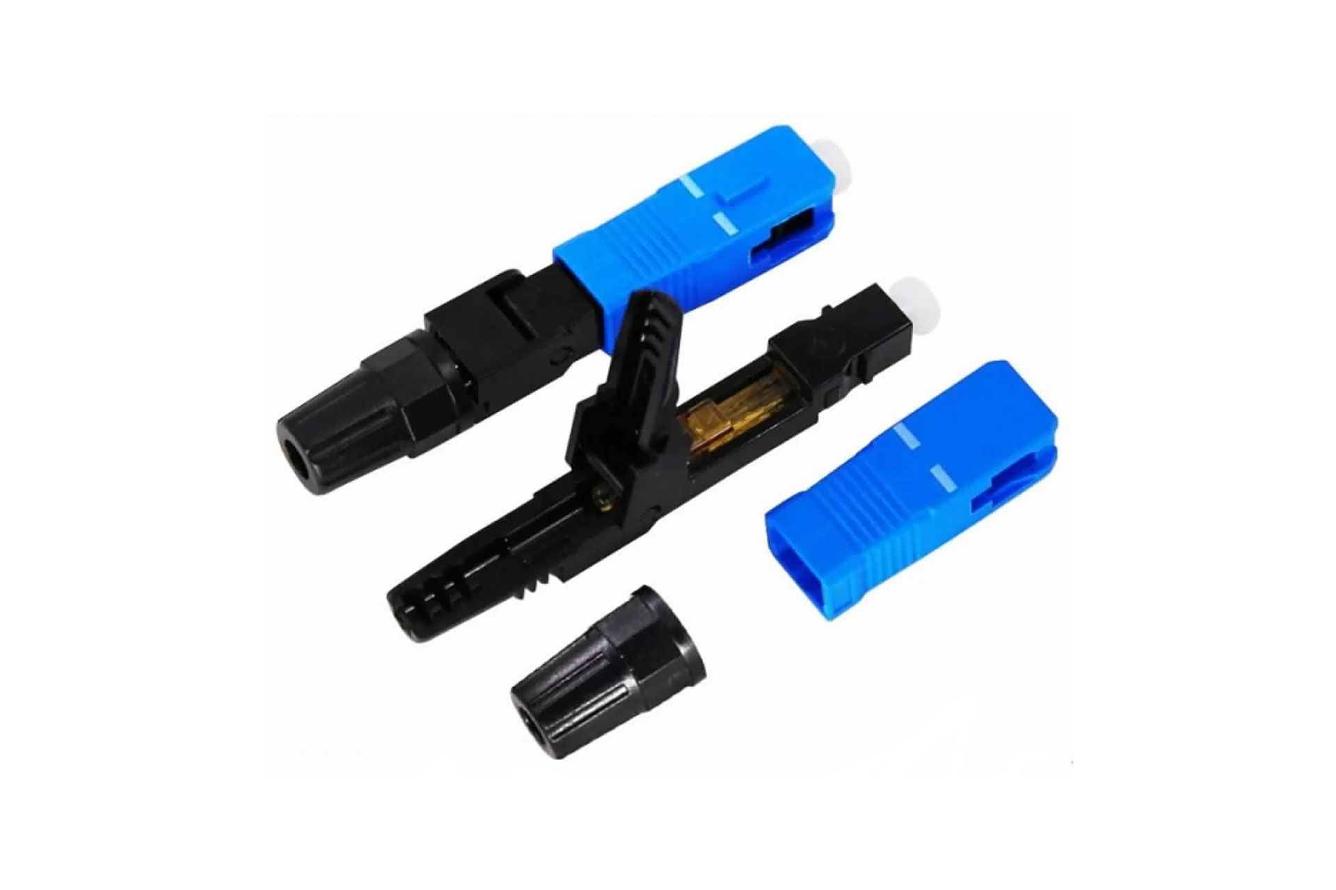

Опис фаст конектора RCI FDC(SC/UPC)
Роз'єм для швидкого монтажу на розподільчий оптичний кабель з одномодовим оптичним волокном, який використовується при будівництві мереж FTTH і організації точок підключення абонентів.
Особливості RCI FDC(SC/UPC)
  • Для інсталяції не потрібно застосування зварки
  • Окрім стрипера і сколювача, конектор не потребує додаткових інструментів для монтажу
  • Конструкція роз'єму проста і зрозуміла, пристрій швидко встановлюється на кабель
  • Застосовуваний кабель: 3,1 ± 0,2 мм x 2,0 ± 0,2 мм (Drop кабель) 2мм, 3мм
  • Тип полірування: UPC
  • Внесені втрати: <0.3 дБ (SM, UPC)
  • Зворотні втрати: >50 дБ (SM, UPC)
  • Сила, що утримує волокно: >20Н (<0,2дБ з доданим зусиллям)
