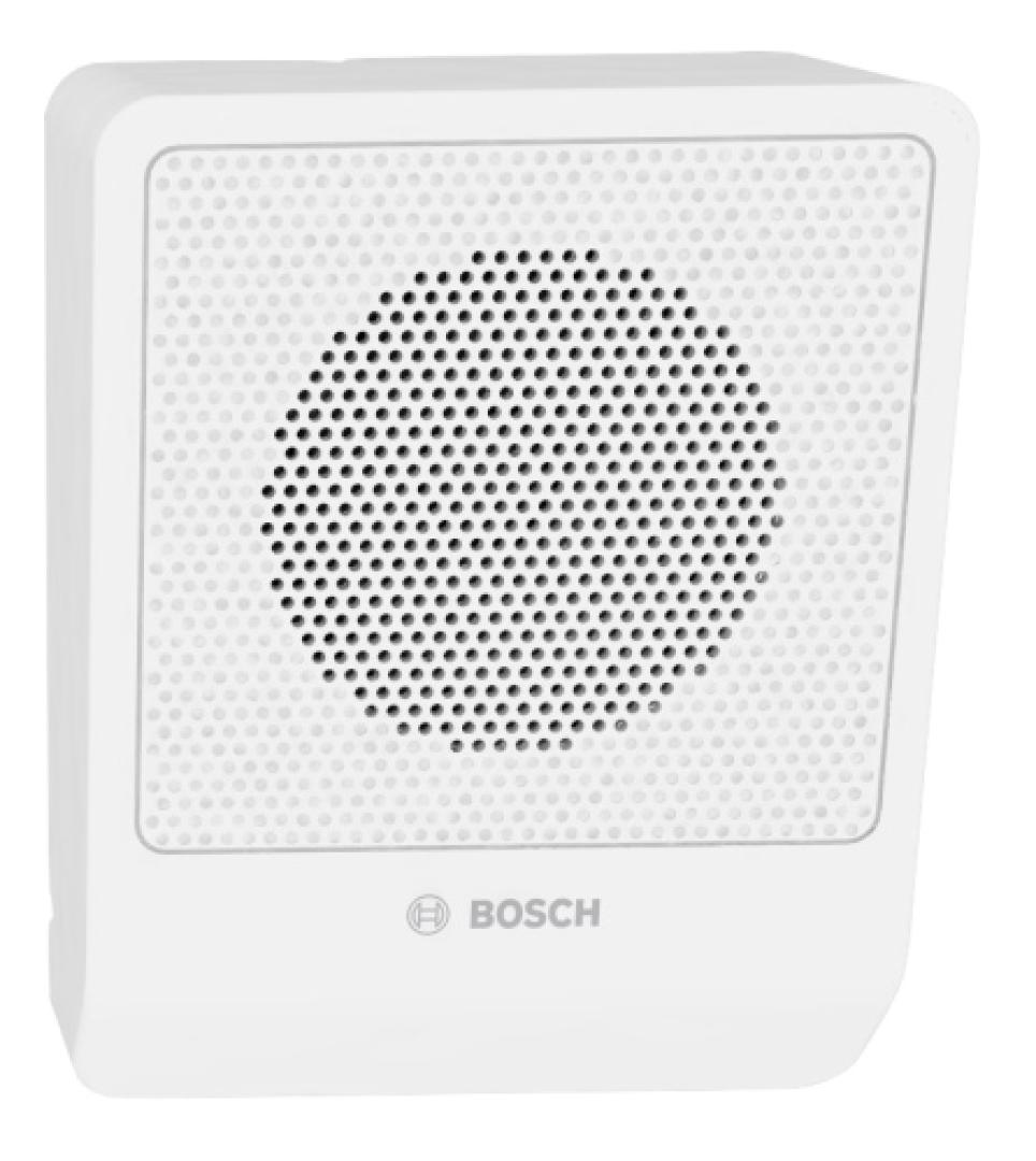

Опис гучномовця BOSCH LB10-UC06-FL
LB10-UC06-FD/FL - загальноприйнятні, економічно ефективні гучномовці для внутрішнього використання, потужністю 6Вт. Вони доступні в чорному та білому кольорі, а також з можливістю регулювання гучності. Для швидкої і простої установки на стіну є отвори з тильного боку.
  • Хороша розбірливість мови і відтворення фонової музики
  • Конструкція з АБС
  • Монтажні кронштейни для установки на стіну або стелю
  • Відповідає міжнародним стандартам техніки безпеки
  • Колір: білий

  • Номінальна потужність: 6 / 3 / 1,5 / 0,75 Вт
  • Рівень звукового тиску при 6 Вт / 1 Вт (1 м): 99 дБ / 91 дБ (УЗД)
  • Ефективний частотний діапазон: від 145 Гц до 18 кГц (-10 дБ)
  • Кут розкриття: 1 кГц / 4 кГц (-6 дБ)
  • Горизонтальний: 168º / 89º
  • Вертикальний: 168º / 89º
  • Номінальна напруга на вході: 100 В
  • Номінальний опір: 1667 Ом
  • Роз'єм: 4-контактна гвинтова клемна колодка
  • Розміри (В x Ш x Г): 205 мм x 160 мм x 66 мм
  • Вага: 0,83 кг
  • Колір: Білий (RAL 9003)
  • Робоча температура: від -25 ºC до +55 ºC
  • Температура зберігання і транспортування: від -40 ºC до +70 ºC
  • Відносна вологість: <95%
