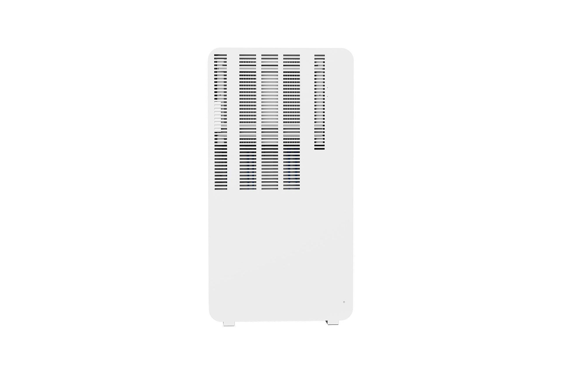

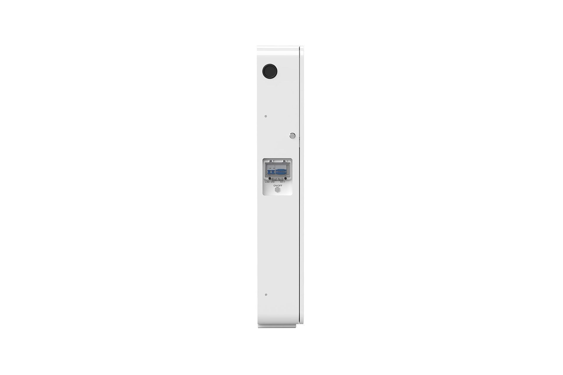

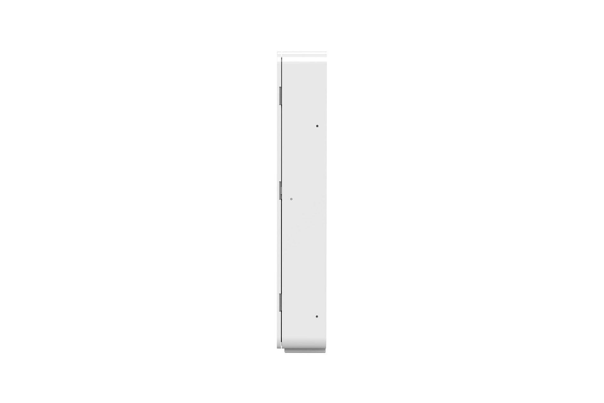

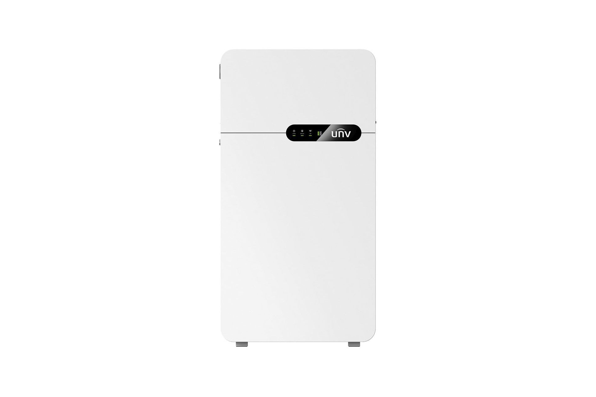

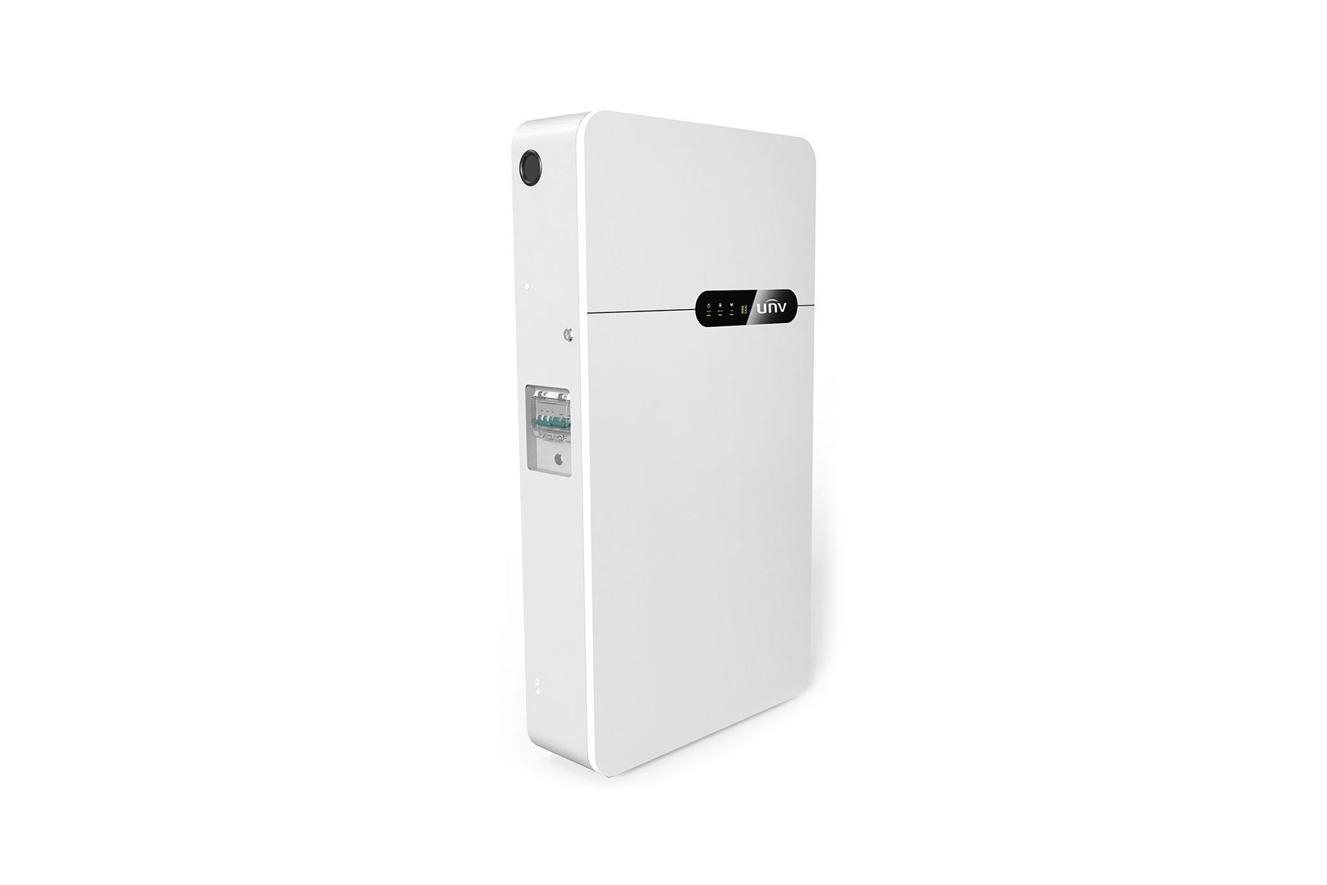

Опис гібридного інвертора HOPETREK ESS-SAH5B10-A-EU
ESS-SAH5B10-A-EU — накопичувач сонячної енергії, який може працювати як в мережі, так і поза нею. Він інтегрований з потужним інвертором потужністю 5 кВт, літій-залізо-фосфатною (LiFePO4) батареєю ємністю 10,24 кВт-год і модулем Wi-Fi, який дозволяє користувачеві в будь-який час контролювати стан системи за допомогою мобільного додатку.
Пристрій може отримувати живлення від мережі та двох входів MPPT і може видавати максимум 5 кВт змінного струму для живлення різноманітних побутових приладів або накопичувати надлишок енергії в акумуляторі чи подавати назад до мережі для економічної вигоди та гнучкого використання енергії. Він призначений для домашнього використання та забезпечує кілька режимів для задоволення різних потреб у різних сценаріях.
Особливості:
  • Вбудований інвертор потужністю 5 кВт для живлення кількох різних побутових приладів одночасно.
  • Високопродуктивний літій-залізо-фосфатний (LiFePO4) акумулятор ємністю 10,24 кВт/год, безпечний, надійний і має тривалий термін служби (до 6000 циклів).
  • Підтримує роботу в автономному режимі, може плавно перемикатися між режимом увімкнено/виключено з мережі в резервному режимі, щоб забезпечити безперебійне живлення.
  • Інтегрована конструкція, простий і стильний зовнішній вигляд, легкість транспортування та встановлення.
  • Кілька індикаторів показують миттєвий стан системи.
  • Вбудований модуль Wi-Fi дозволяє віддалено контролювати систему за допомогою мобільного додатку, досягаючи 24-годинного автоматичного керування енергією та оновлення в режимі реального часу.
  • Користувачеві доступні кілька режимів для максимального використання системи в різних сценаріях.
  • Надширокий діапазон вхідної напруги фотоелектричної системи (125~550 В), вхідний струм до 11 А, сумісний з різними фотоелектричними масивами. Максимальна вхідна потужність 6500 Вт, що в 1,3 рази перевищує номінальну вихідну потужність постійного струму.
  • Два незалежних входу MPPT відповідають різним сценаріям встановлення в домашніх умовах.
  • Безвентиляторна інтегрована та ефективна технологія розсіювання тепла забезпечує більш тихе середовище та довший термін служби компонентів системи.
  • Вбудований корпус, посилена захисна пластина для батарейного відсіку, захист від проникнення IP65.
  • Інтелектуальна система управління батареєю BMS захищає батарею за допомогою вбудованих засобів захисту, таких як захист від перенапруги, захист від надмірного розряду, захист від перевантаження по струму, захист від короткого замикання, захист від високої температури, захист від низької температури тощо.
  • Підтримує холодний запуск.
  • Ефективність перетворення інвертора до 97,6%.
  • Кілька засобів захисту інвертора: моніторинг опору ізоляції постійного струму, контроль залишкового струму, захист від острівців, захист від зворотної полярності входу, захист від надточного струму змінного струму, захист від короткого замикання змінного струму, захист від перенапруги змінного струму.
  • Гарантія 5 років, сертифікати CE, UN38.3, UL1973, UL9540, IEC62619.

Фізичні параметри
  • Габарити: 1320 мм (В) х 700 мм (Ш) х 212 мм (Г)
  • Вага: 141 кг
  • Ступінь захисту: IP65
