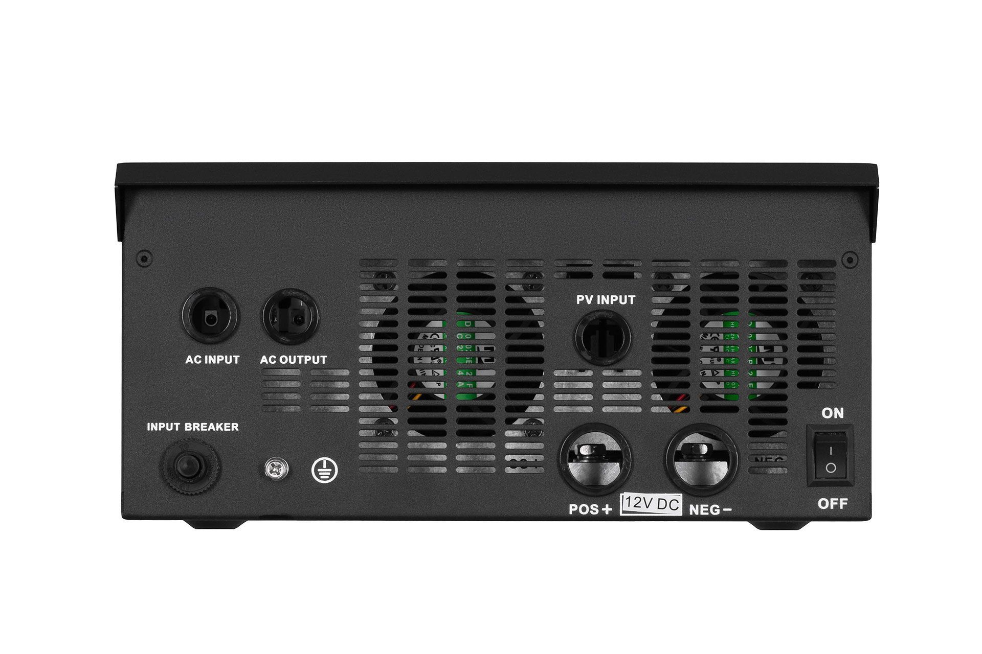

  • Батарея: 12VDC /13.5 V-fc/ 16.0V-op
  • Потужність: 1 кВа
  • Вхід: 170-280VAC, ~50/60Гц, Hardwired
  • Вихід: 230VAC ~ 50 / 60Гц, чиста синусоїда, Hardwired
  • Максимальна потужність ФЕ масиву: 600 W
  • Макс. струм ЗП: 50 A (комбінований)
  • вікно PWM: 40 VDC
  • КПД: 90 % -93 %
