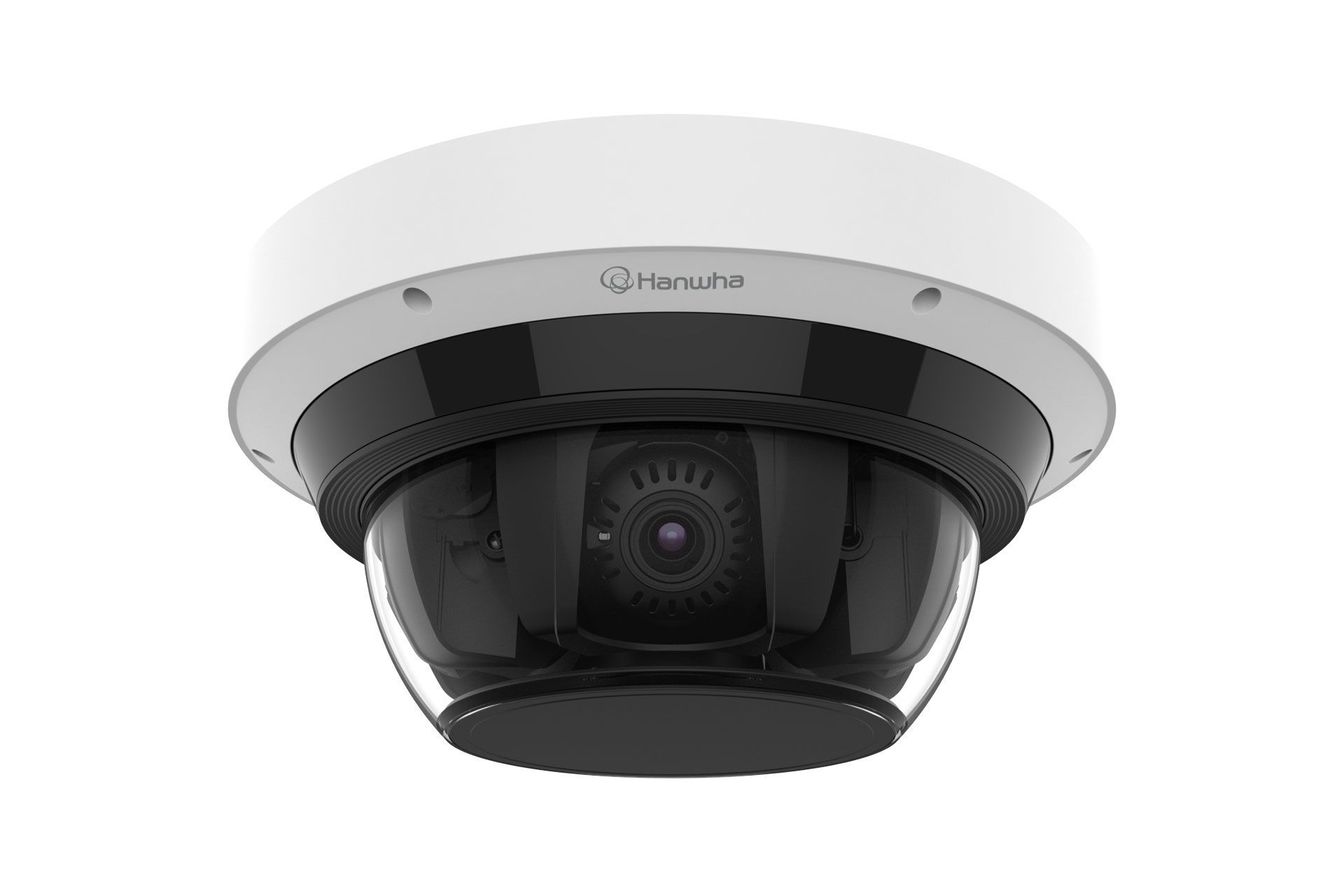

Мережева камера Hanwha Techwin (Wisenet) PNM-C32083RQZ - це багатосенсорне IP-рішення з чотирма незалежними каналами відеоспостереження, призначене для покриття великих площ із мінімальною кількістю пристроїв. Використання чотирьох CMOS-матриць формату 1/1.8" дозволяє формувати зображення високої деталізації з роздільною здатністю до 4K для кожного каналу.
Камера оснащена моторизованими варіофокальними об’єктивами (4.38–9.33 мм) з можливістю дистанційного налаштування кута огляду. Широкий діапазон огляду до 113° по горизонталі та функція віддаленого регулювання положення (Pan/Tilt/Rotate) значно спрощують інсталяцію та адаптацію пристрою під конкретні задачі без фізичного втручання.
Підтримка сучасних кодеків H.265, H.264 та MJPEG забезпечує ефективне стиснення відео та оптимізацію використання мережевих ресурсів. Частота кадрів до 20 к/с (без AI) або 15 к/с (з AI) дозволяє балансувати між продуктивністю аналітики та плавністю відео. Мінімальна освітленість 0.07 лк гарантує роботу в умовах слабкого освітлення.
Модель підтримує гігабітне мережеве підключення через RJ-45 (10/100/1000BASE-T) та живлення за технологіями PoE++ або PoE+, що спрощує інсталяцію та зменшує кількість кабелів. Завдяки високій енергоефективності пристрій забезпечує стабільну роботу навіть у складних системах відеоспостереження.
Корпус камери виконаний з алюмінію з ударостійким полікарбонатним куполом і відповідає класам захисту IP66, NEMA4X та IK10, що забезпечує стійкість до пилу, вологи, корозії та механічних пошкоджень. Пристрій розрахований на експлуатацію в широкому температурному діапазоні –40°C…+55°C, що дозволяє використовувати його в складних кліматичних умовах.
